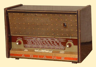

Parmi les épaves que j'ai pu récolter, voici un poste qui a
vraiment souffert de l'humidité. Au départ, on me l'a donné
pour pièces car la le cadran était cassé, mais lorsque je me
suis aperçu qu'il n'était pas répertorié dans le Grand Livre
de la TSF, j'ai décidé de l'étudier un peu plus en détail...
J'ai nettoyé le châssis, traité la caisse au xylophène et recollé
toutes les petites cales d'angles servant de renfort de caisse :
celles-ci s'étaient décollées à cause du stockage en lieu
humide. La visserie étant dégrippée, j'ai ensuite remonté le
tout pour prendre le cliché ci-dessous.

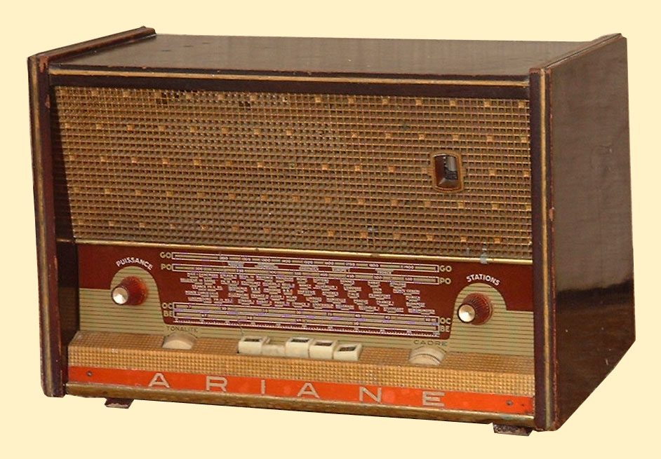

Ce poste est un modèle pour l'écoute des ondes en modulation
d'amplitude. Trois gammes d'ondes sont disponibles : GO, PO
et OC. Une partie de la gamme OC est étalée. La permutation
de gamme se fait à l'aide du clavier à touches situé en façade.
On peut se servir de ce poste en amplificateur basse fréquence
en reliant une platine tourne disques à l'arrière du poste dans
la prise prévue à cet effet. La sélection s'effectue à l'aide de
la touche PU du clavier.
En façade, on trouve les boutons de recherche des stations, de
puissance sonore, de tonalité réglable et d'orientation du cadre
incorporé. Enfin, dans une petite ouverture de la grille du
haut-parleur, un oeil magique nous donnera l'accord exact du
réglage de la station choisie.

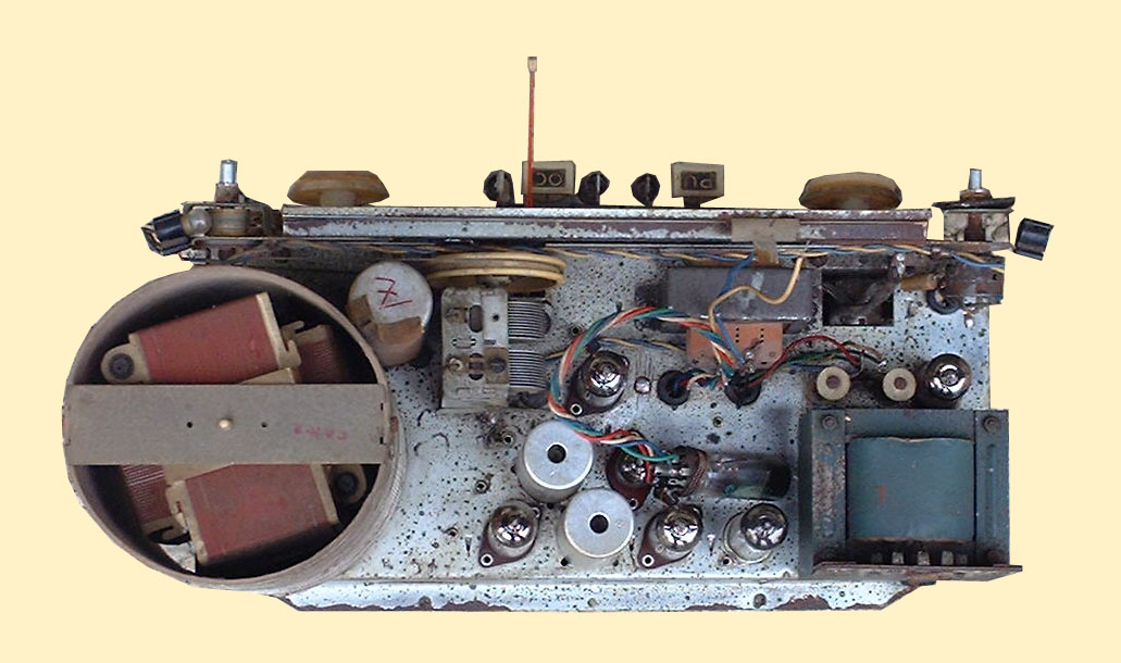

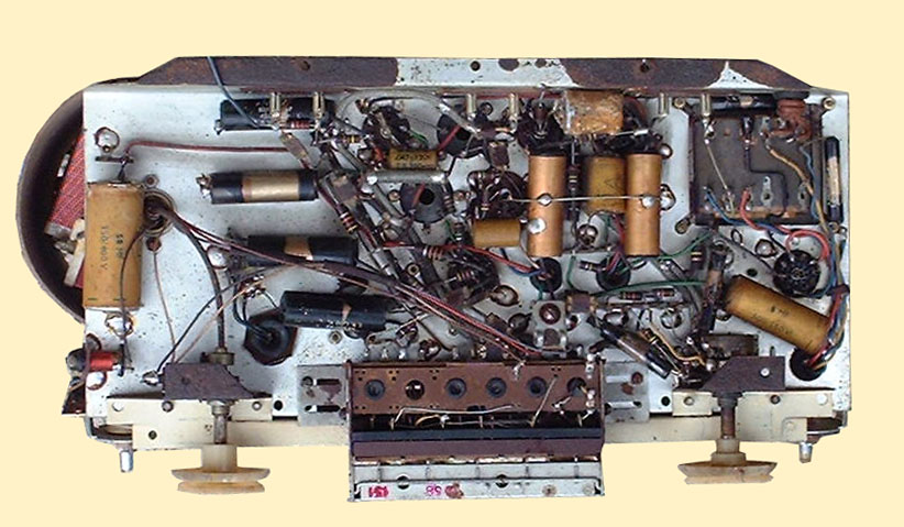

7 lampes équipent ce poste :
EZ80, EL84, ECH81, 6AL5, EF89, ECH81, EM81.
On pourrait, à première vue, croire qu'il y a une erreur
car il y a deux ECH81 qui équipent ce récepteur : La
première lampe a, pour classique mission, de changer
toutes les fréquences reçues en une fréquence unique.
Le deuxième tube est un montage particulier. Le signal
BF issu de la détection attaque la partie triode de
notre lampe. Celle-ci, à son tour, va attaquer la partie
penthode au travers d'un montage construit autour de
filtres avec capacités et résistances englobant également
le potentiomètre de tonalité et de volume. Plaque et
grille écran de cette penthode sont reliées ensemble.
Le signal issu de cette pseudo triode attaque ensuite la
grille du tube EL84.
Le haut-parleur est un gros modèle elliptique qui fait 245 mm
dans sa plus grande dimension et 165 mm dans sa plus petite
dimension. Deux ampoules éclairent le cadran. Ce poste a un
poids de 8 Kgs et ses dimensions sont les suivantes :
Longueur 47 cm, largeur 32 cm, profondeur 24 cm.

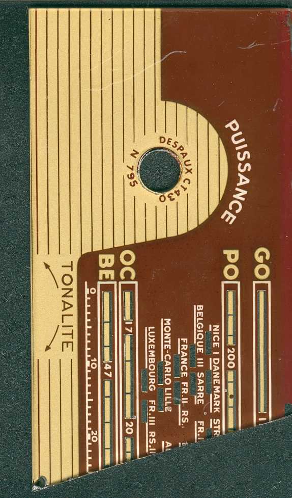

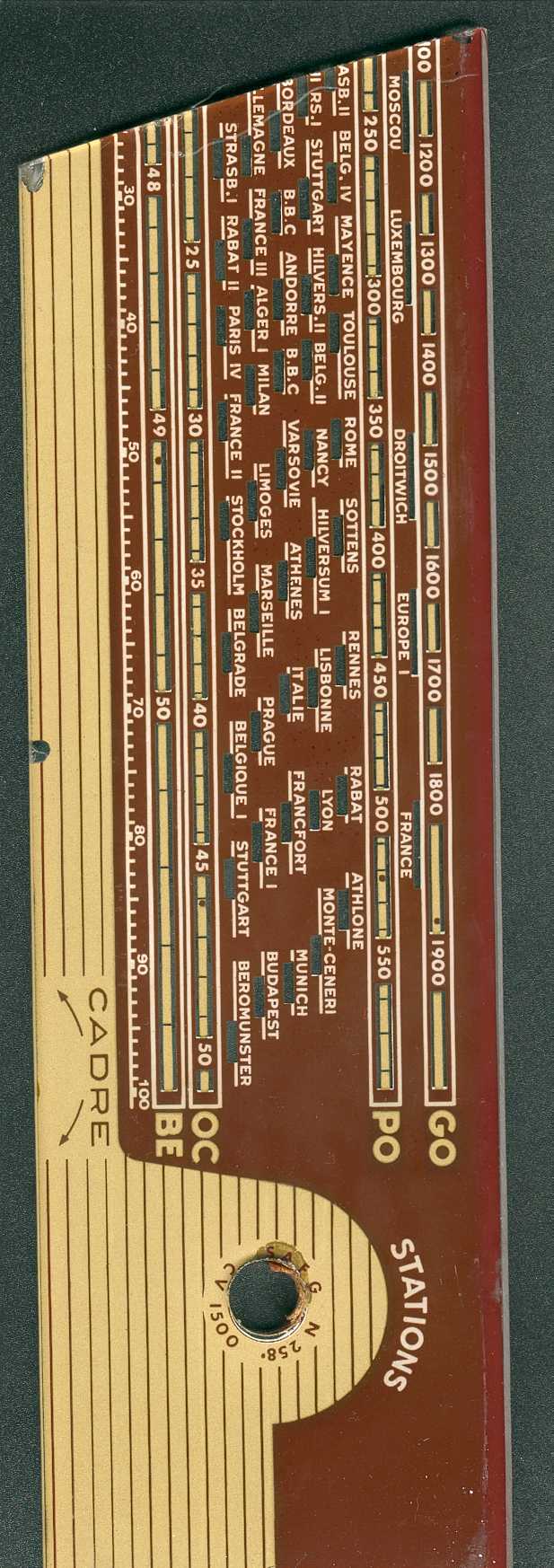

Une partie du cadran cassé et l'autre partie.
