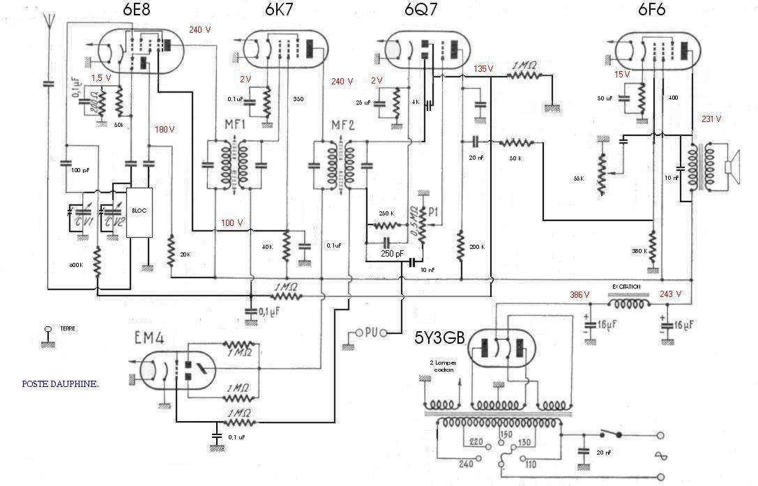

DAUPHINE TUBES : 5Y3GB 6F6 6Q7 6K7 6E8 EM4 MF : 472 kHz |
Présentation : Réception : Dimensions : H 31cm L 50cm P 27cm CAV différée sur 2 étages |
C'est un poste équipé des trois gammes d'onde OC, PO et GO. |

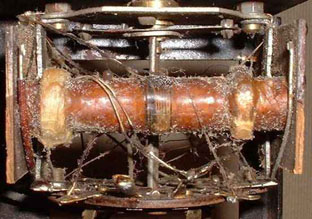

Les réglages du bloc sont très simples et |

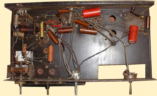

Il y avait un fil de coupé. Après décapage |

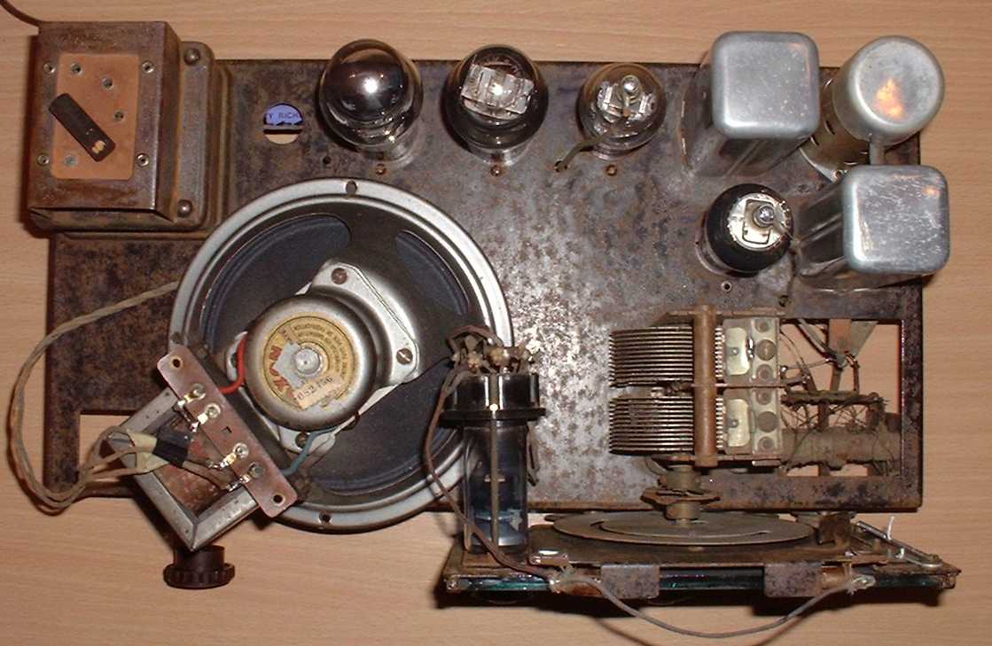

Châssis très classique où l'on peut voir que le haut-parleur est |
