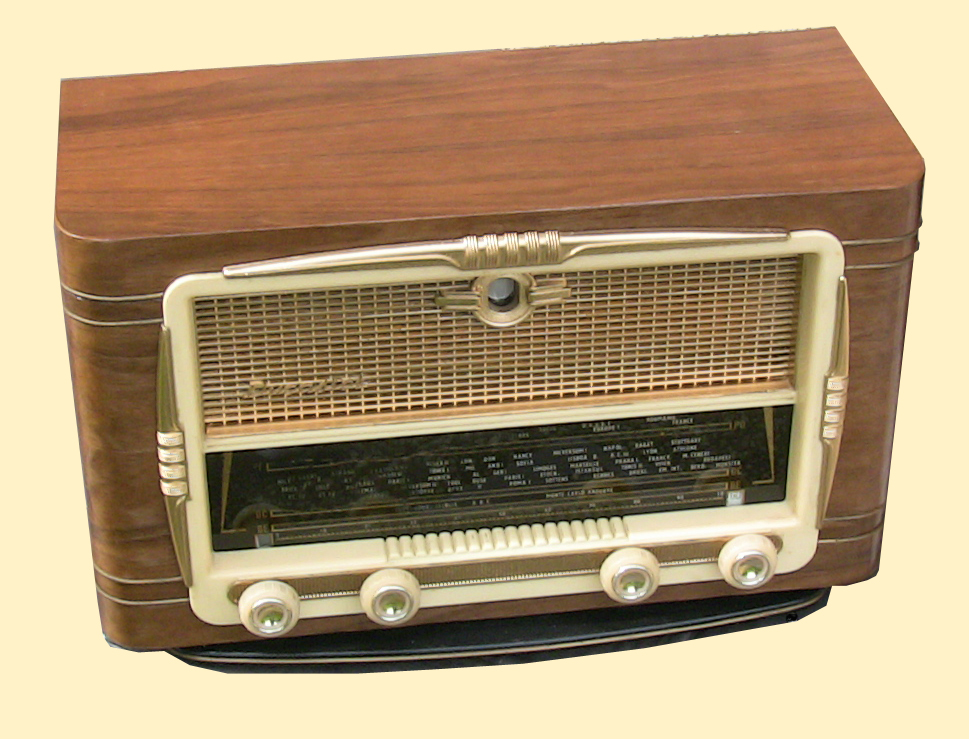

photo de face
Ducastel Trianon
ANNEE : 1957
Tubes :
ECH81 EF41 6AV6 EL84 EZ80 EM81
MF : 480 kHz
Présentation : coeur coeur coeur
Réception : coeur coeur coeur
L 435mm H 265mm P 185mm
CAV sur deux étages
Poste équipé pour la réception des
gammes OC, PO et GO.
Une partie de la gamme OC est étalée :
la bande des 49 mètres.
Deux ampoules éclairent le cadran.
La tonalité est réglable. Des prises pour
haut-parleur et pick-up sont disponibles à
l'arrière du châssis.

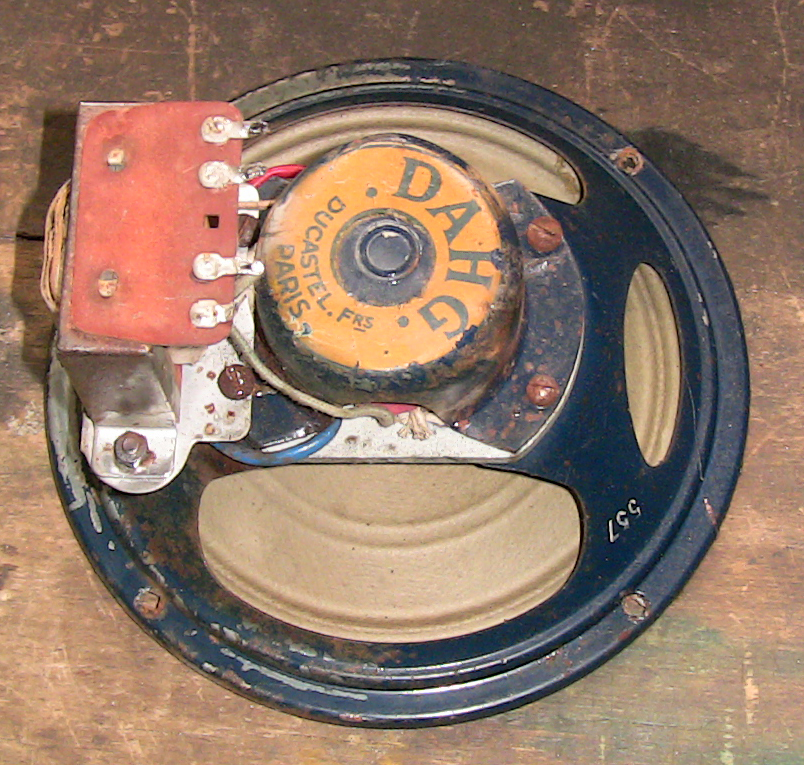

Le haut-parleur est un modèle à excitation
de 165 mm de diamètre.
photo du haut-parleur

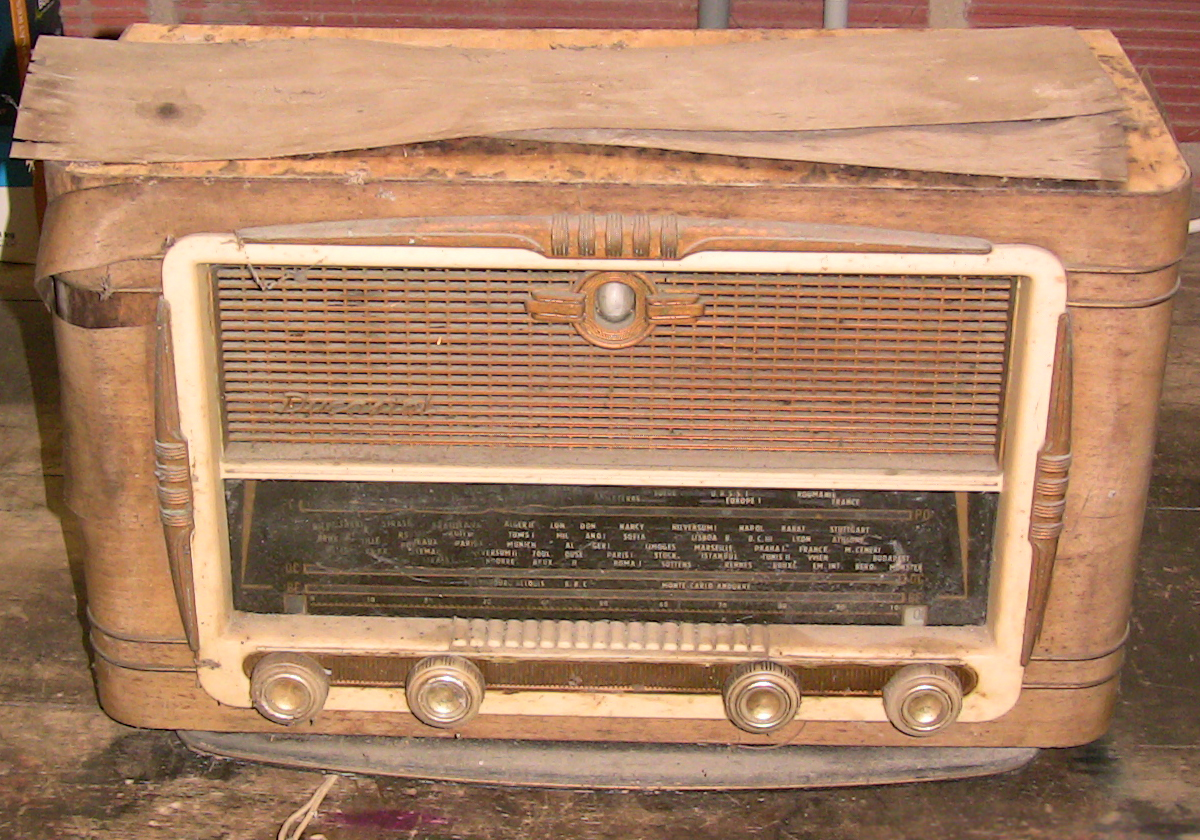

poste dans son jus

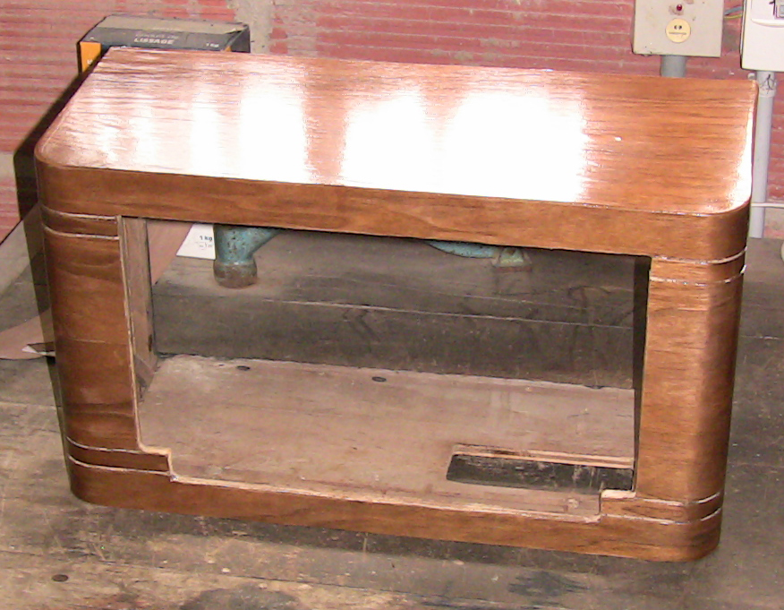

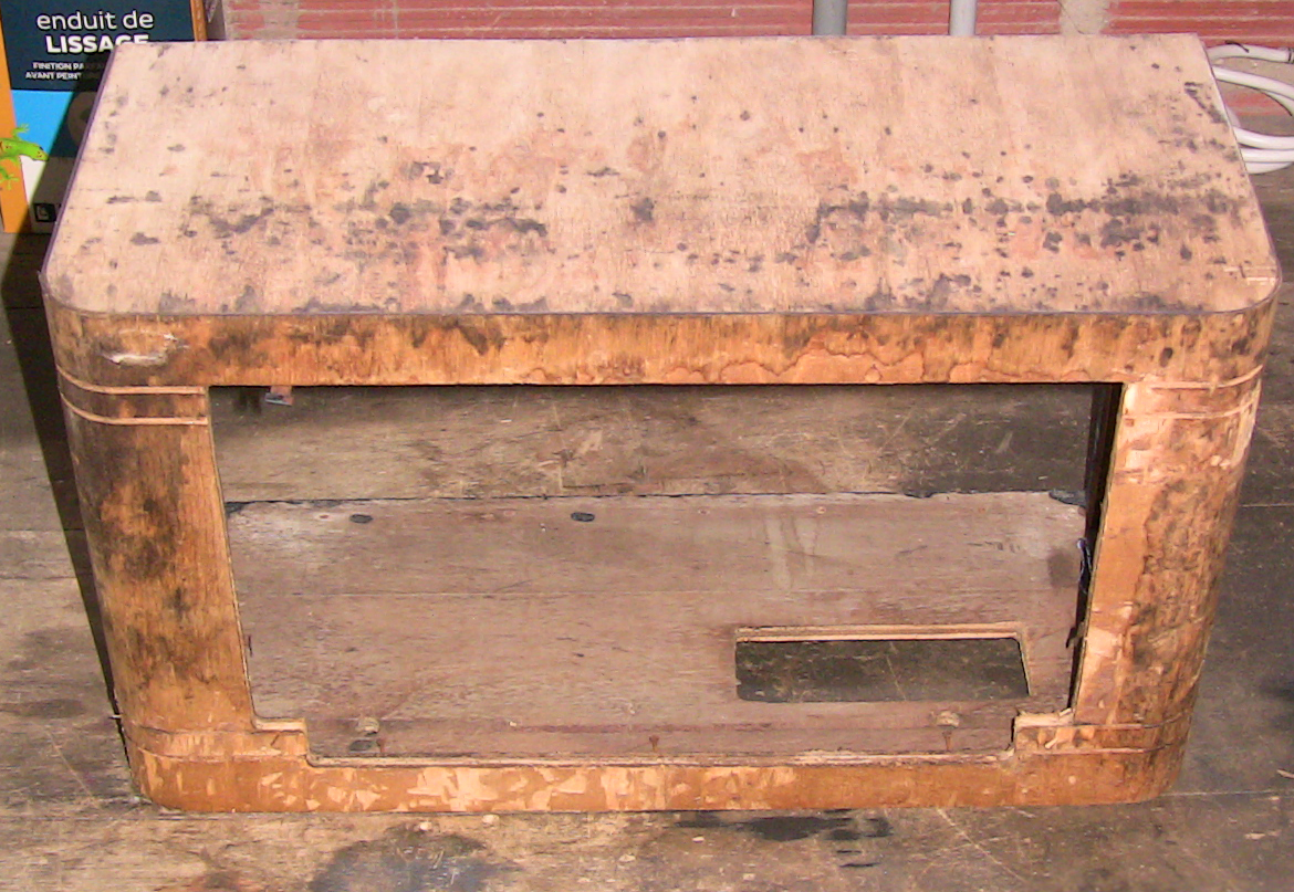

La remise en état de l'ébénisterie a
necessité beaucoup de travail
il a été necessaire d'enlever tout le
placage qui partait en lambeaux.
Les vis des boutons de façade étaient
complètement grippées et le dégrippant
n'aura eu aucune action pour 2 éléments.
La perceuse aura donc été nécessaire...
Le poste sans placage.
Les quelques malheureux coups de ciseau
à bois ont été effacés à l'aide de pâte
à bois.
L'humidité n'a pas épargné ce poste !
caisse sans placage
la caisse revernie

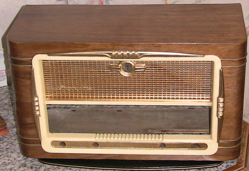

La caisse replaquée et vernie.

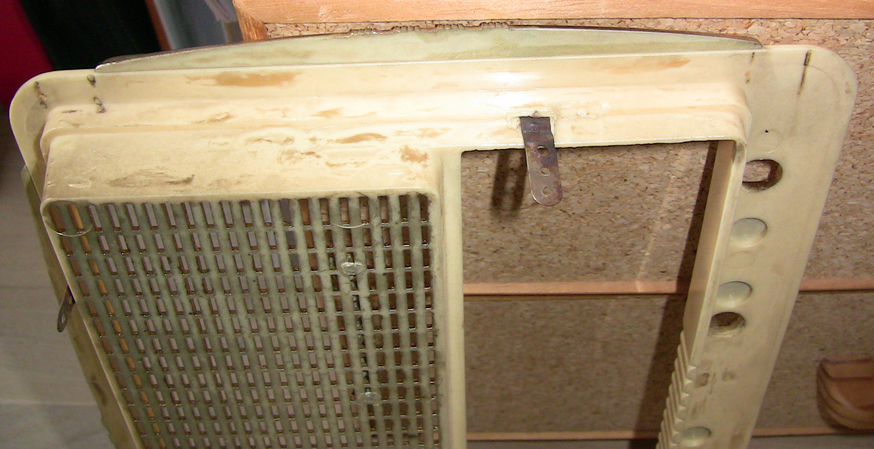

La façade a été nettoyée et repeinte
à l'aide d'une bombe dorée.
Les petites languettes de décoration
ont été nettoyées et mises soigneusement
de côté.
Certaine lamelles n'étaient plus
solidaires de la façade, le plastique
ayant cassé.
Le remède :
chauffage au chalumeau et insertion
à chaud dans le plastique.
fixation des lamelles
la caisse et sa façade restaurée
La caisse a déjà meilleure mine...

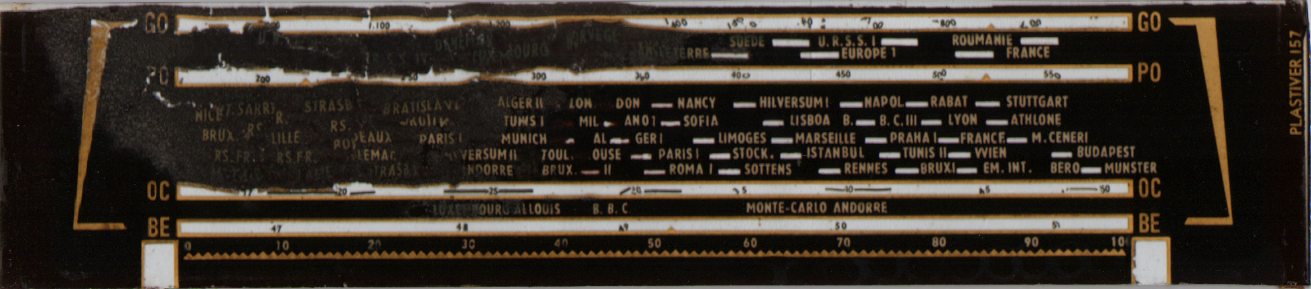

hélas, pour le cadran qui a pris
l'humidité, je me suis juste contenté
de nettoyer la face opposée à la sérigraphie
et de stopper le decollage de cette dernière
avec un film de vernis transparent.

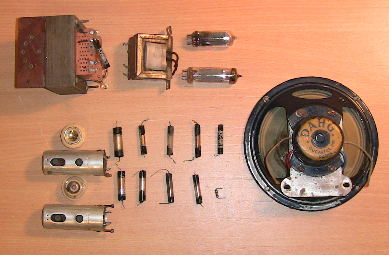

Les composants remplacés :
Le transformateur d'alimentation.
(Un enroulement HT HS)
Excitation et membrane du HP HS.
Les deux transformateurs MF.
(défaut des condensateurs internes)
Le tube EZ80 pompé.
Courant de grille sur le tube EL84.
Deux boutons et deux lampes cadran.
Quelques condensateurs au papier.
Les deux condensateurs de filtrage.

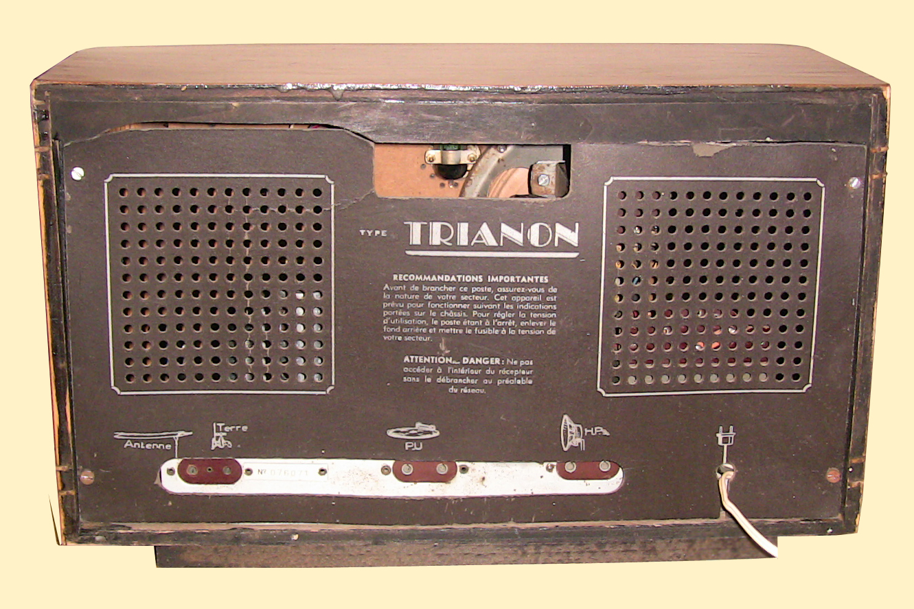

Le carton arrière
Le cadran arrière.
Ce poste peut fonctionner sous les tensions
suivantes :
110V 125V 145V 220V 245V
