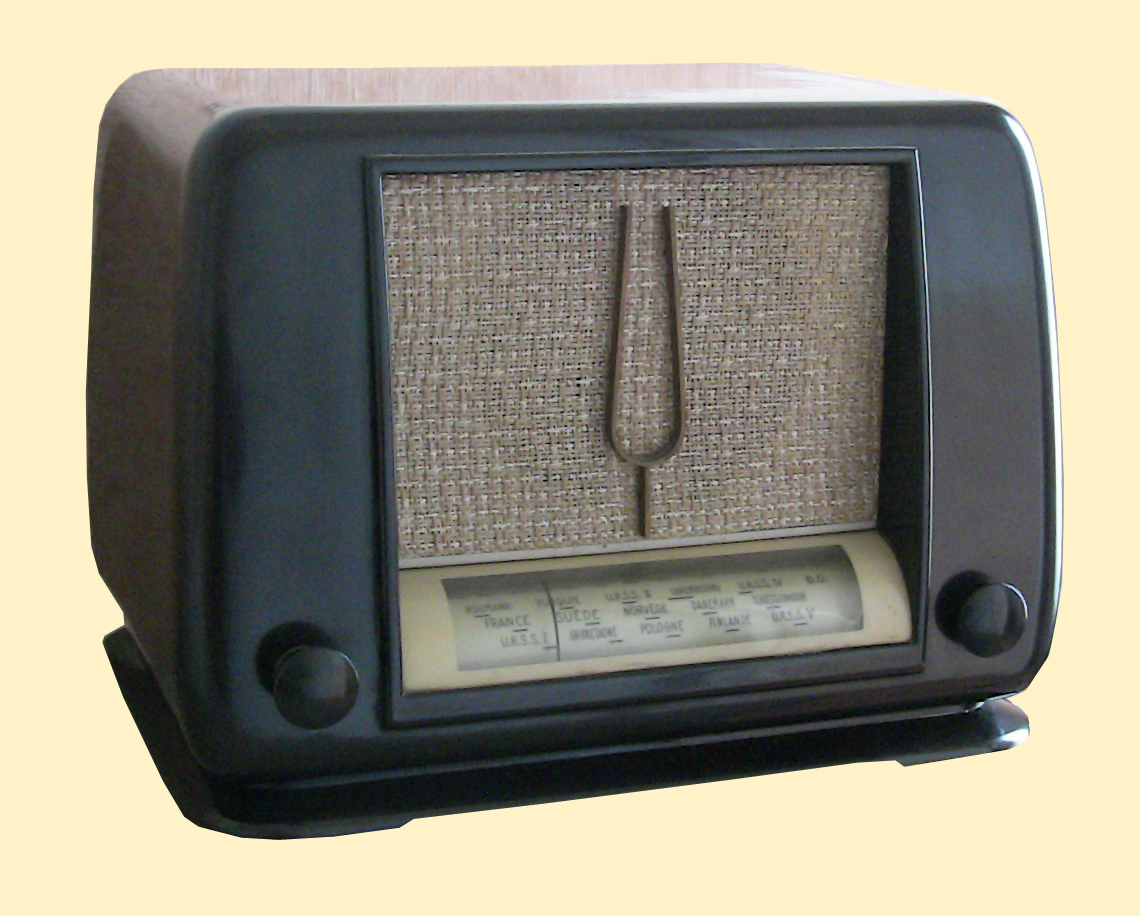

photo de face
DUCRETET
D2524
ANNEE : 1945
TUBES : 6E8 6M7 6Q7 25L6 25Z6
MF : 472 kHz
Présentation : coeur coeur coeur
Réception : coeur coeur coeur
Dimensions : H 21 cm L 30 cm P 23 cm
CAV sur 2 étages
C'est un petit poste en bakélite à 3 gammes d'onde.
La commutation se fait à l'aide du tambour rotatif
où apparaît la gravure des stations pour chaque
gamme.
Deux ampoules cadran éclairent le tout.
Le haut-parleur à aimant possède un diamètre de
125 mm.

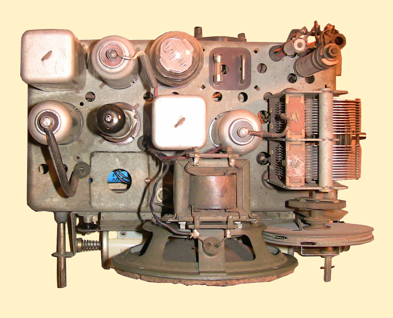

dessus du châssis

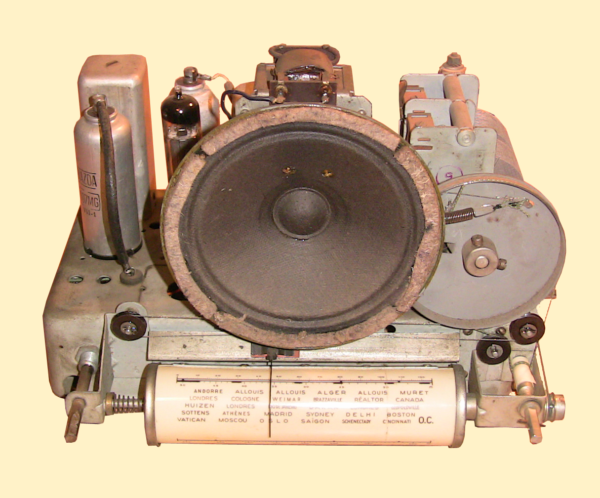

le devant du châssis
On peut voir que le tube 25L6 a été remplacé par
un ertatz issu d'une PL83. Cette modification
fonctionne très bien et je n'ai pas pris la peine
de remettre la lampe d'origine...
Deux câbles sont utilisés pour la recherche des
stations :
Le premier câble, issu de l'axe de commande sert
à entraîner la grosse poulie de condensateur
variable. Le deuxième câble, solidaire de cette
poulie, entraîne l'aiguille de recherche des
stations.

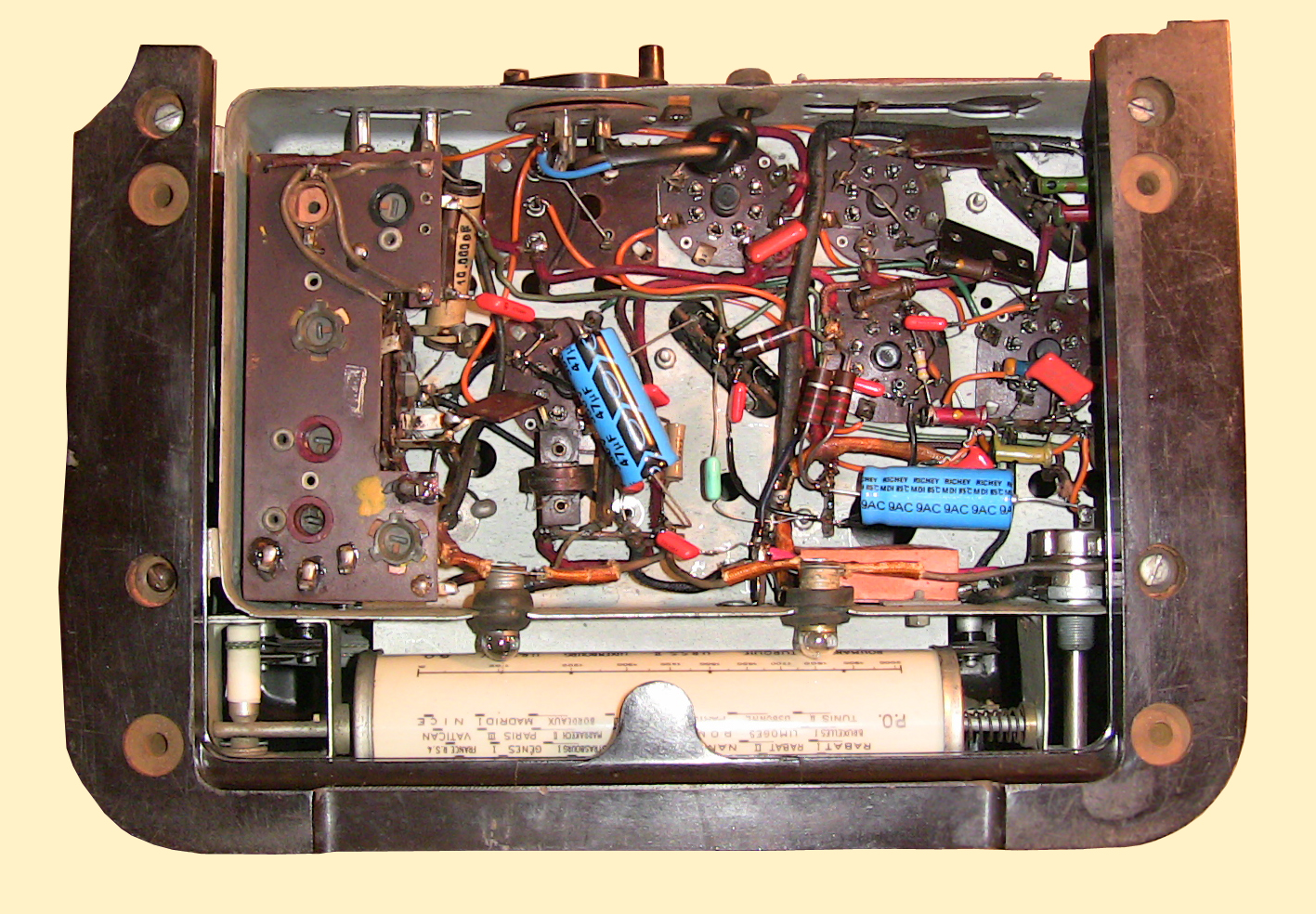

Le dessous du châssis.
Il aura fallu remplacer tous les fils de câblage
qui partaient en charpille !
De nombreux condensateurs auront également été
remplacés.
A l'époque, je n'avais pas pensé à
prendre des photos du châssis dans son jus :
j'évite, à présent, de refaire cette erreur...

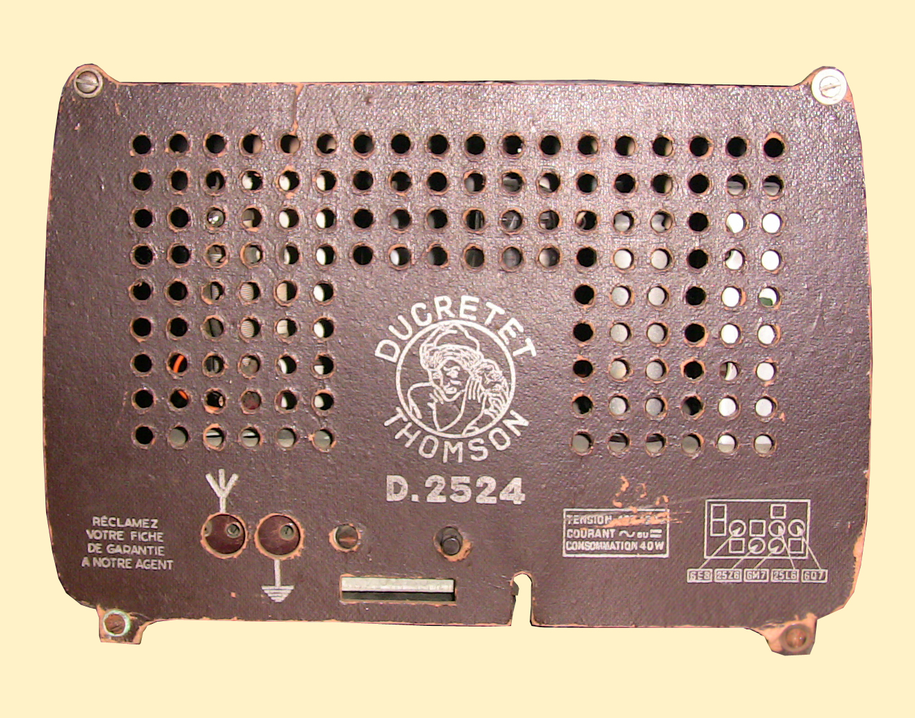

dessous du châssis
carton arriète
Ce petit poste fonctionne très bien.
La marque, a réalisé un excellent modèle
de récepteur et a utilsé de bons choix
techniques, notamment pour combattre un
filtrage insuffisant au niveau de l'alimentation
de l'anode du tube 6Q7 en introduisant une
"ronflette" en opposition de phase sur la grille
du tube suivant : la 25L6.
