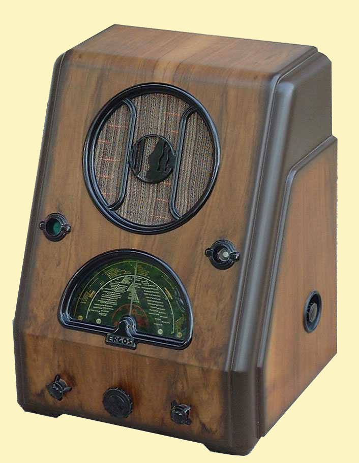

photo de face
ERGOS 770
ANNEE : 1936
Tubes : EZ3 EL2 EL2 EL2 EBC3 EF5 EK2 4678
MF : 135 kHz
Présentation : coeur coeur coeur
Réception : coeur coeur coeur
Dimensions : L 43cm H 55,5cm P 36,5cm
Poids : 20 Kg
Poste équipé pour l'écoute des gammes d'onde GO, PO et OC.
Cet appareil de conception très soignée est un bel objet de
collection : Apparemment, ERGOS fabriquait de très bons
postes !

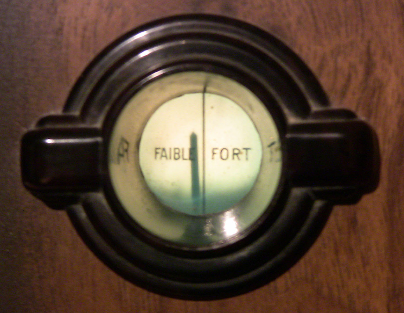

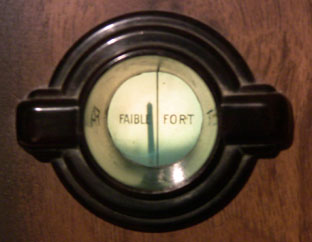

Un galvanomètre, en façade, permet d'ajuster, à l'aide d'un
sélecteur situé sur le côté, la tension primaire du
transformateur d'alimentation afin que les lampes soient
chauffées au plus proche de leurs caractéristiques. Ce
dispositif est appelé survolteur-dévolteur.
galvanomètre

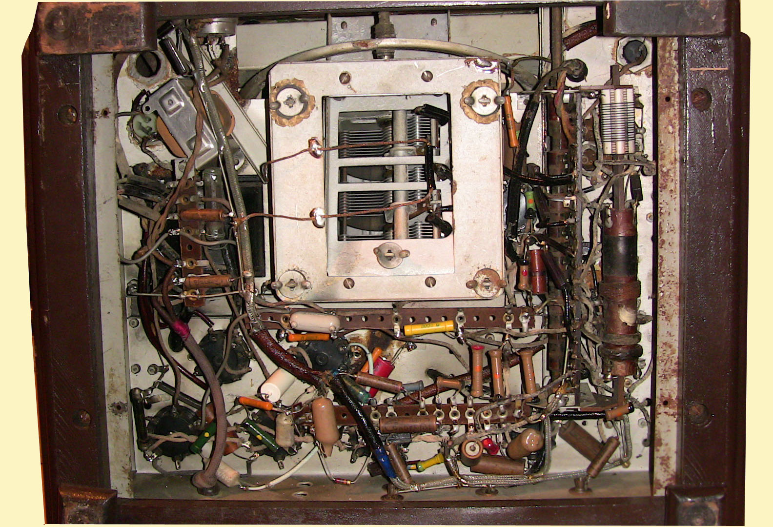

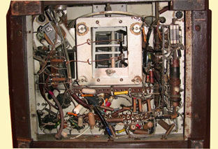

vue chassis dessous
Le châssis, bien aéré , permet un dépannage facile. Il sera
cependant nécessaire de démonter une partie de la base du
condensateur variable pour changer les condensateurs situés
au niveau du tube EK2.

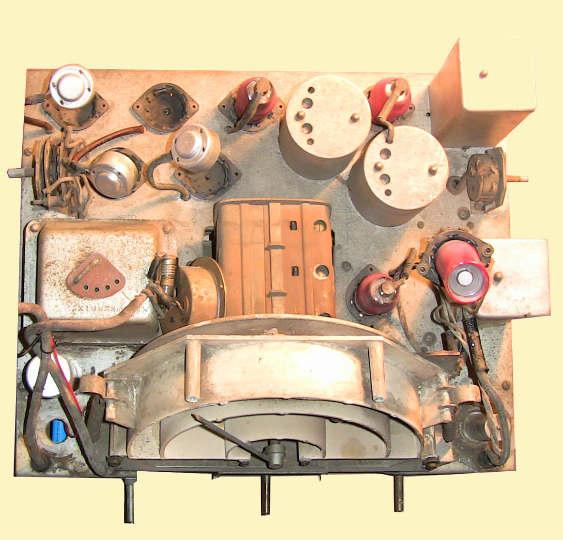

L'amplificateur BF est équipé d'un push-pull d'EL2 piloté par
une troisième EL2 montée en triode.
Le rendu sonore est très bon, surtout sur un haut-parleur
de 24 cm de diamètre !
La moyenne fréquence a été trouvée à 135 kHz*. Le réglage
des transformateurs MF cylindriques s'effectue par le dessus.
Deux vis de réglage situées sur le condensateur variable
servent à l'alignement des gammes GO et PO.
Ce poste pouvait fonctionner sous les tensions suivantes :
110V 130V 150V 220V 250V

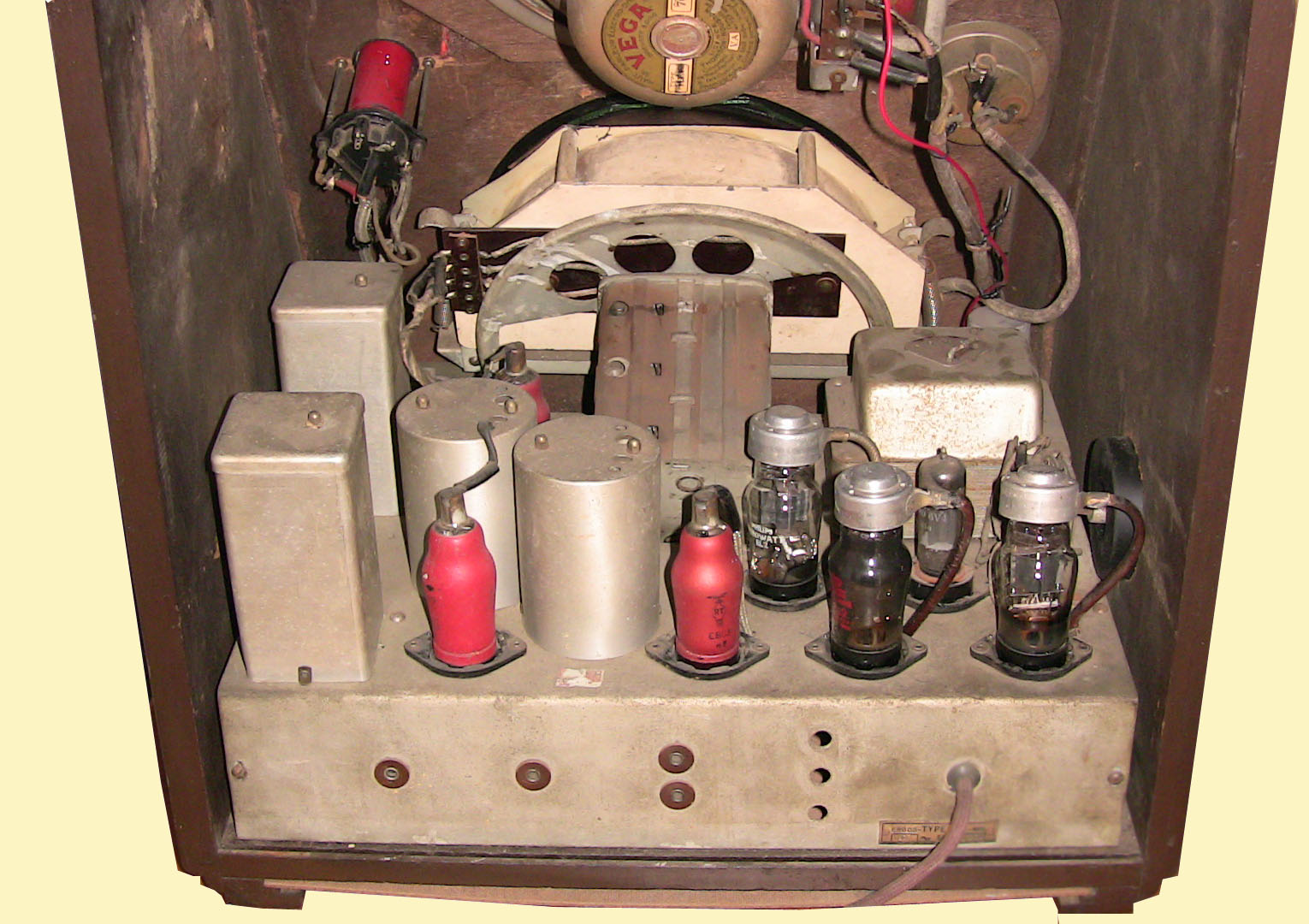

chassis vue de dessus

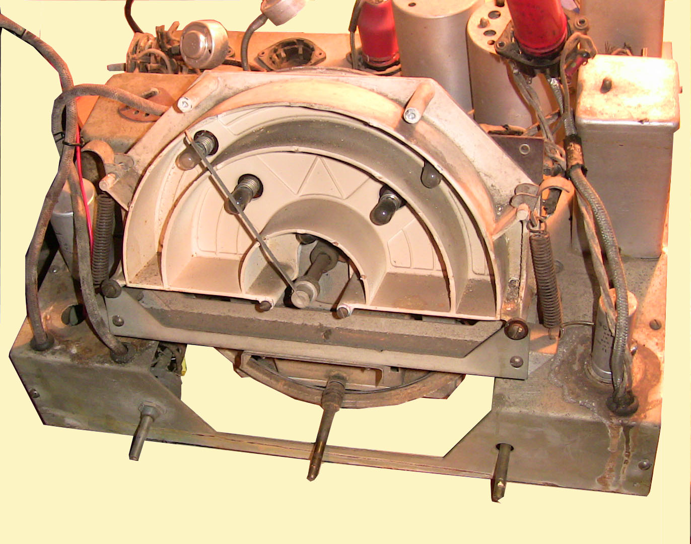

système éclairage cadran
Lorsqu'on sélectionne une gamme d'onde, seule une partie du
cadran est éclairée grâce un montage astucieux d'ampoules
enfermées dans des compartiments en plastique.
En mode pick-up, le cadran est illuminé en totalité. Bel effet
garanti !

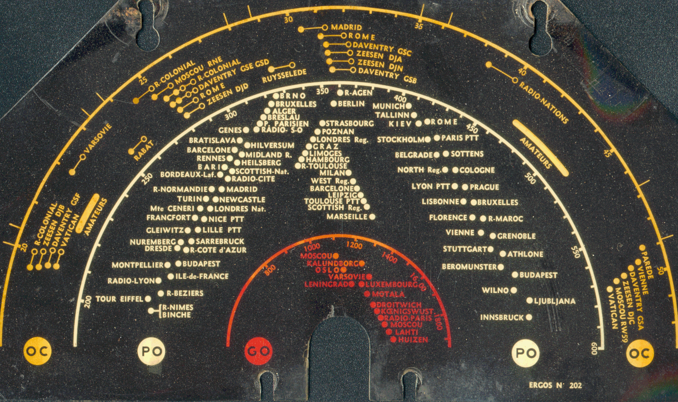

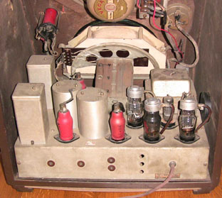

La bonne démultiplication du condensateur variable permet
une recherche aisée des stations.

Le scan du cadran
