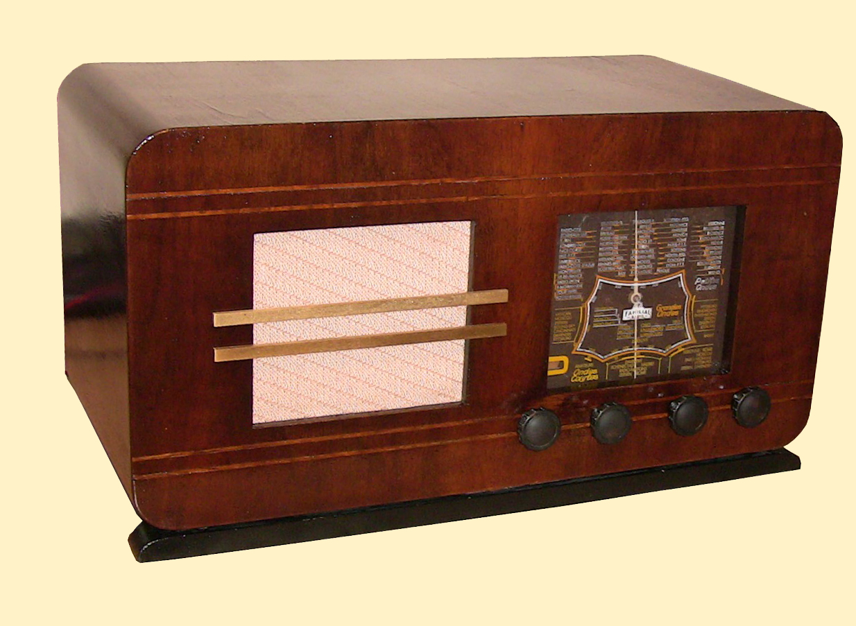

photo de face
FAMILIAL RADIO
517
ANNEE : 1938
TUBES : 5Y3GB 6F6 6Q7 6K7 6E8
MF : 472 kHz
Présentation coeur coeur coeur
Réception coeur coeur coeur
H290mm L520mm P255mm
Poids : 9,2 Kg
CAV sur 2 étages
Poste équipé pour la réception des trois
gammes d'onde OC, PO et GO.
La sensibilité excellente.
Le rendu sonore est très correct grâce à un
haut-parleur de 20 cm de diamètre.
La tonalité est réglable et la glace des
stations est éclairée par deux ampoules.

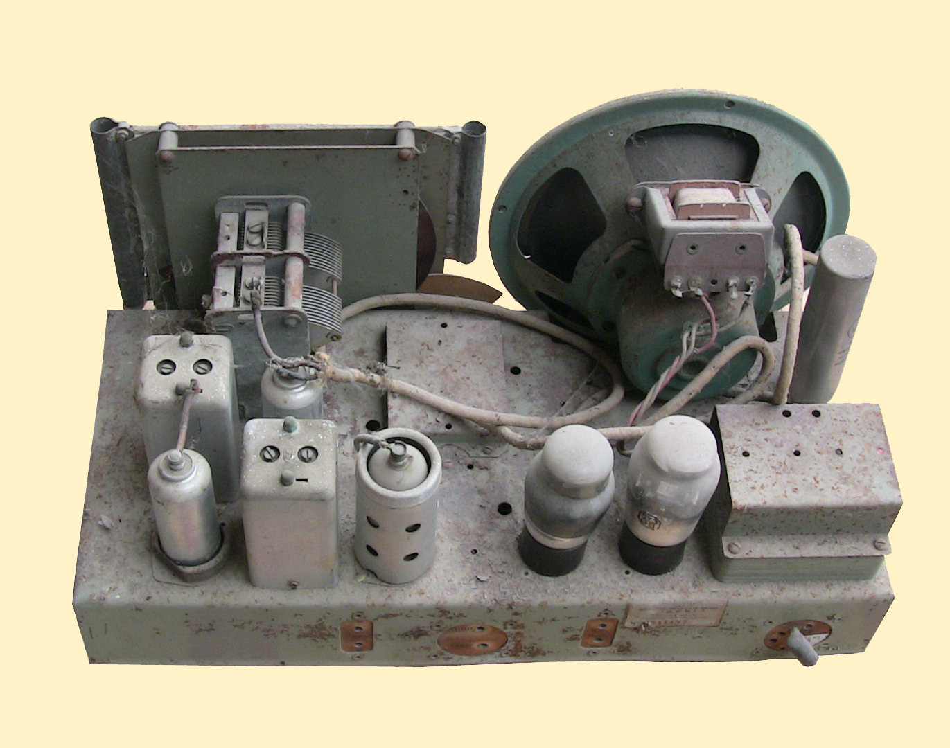

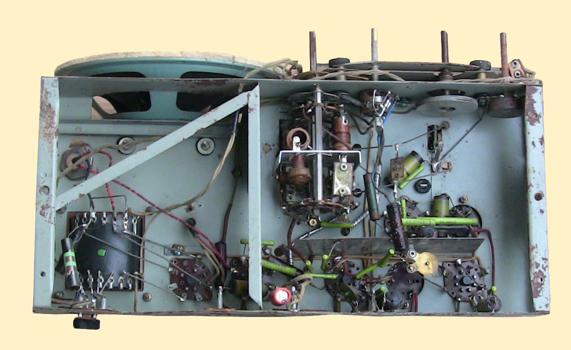

vue de dessus du chassis
vue des composants
Câblage bien aéré dans ce récepteur !
Tous les condensateurs de type papier,
soumis à la haute tension, ont été changés.
Bien sûr les chimiques étaient cuits !
Tous les tubes avaient un débit équivalent à
des modèles neufs !.

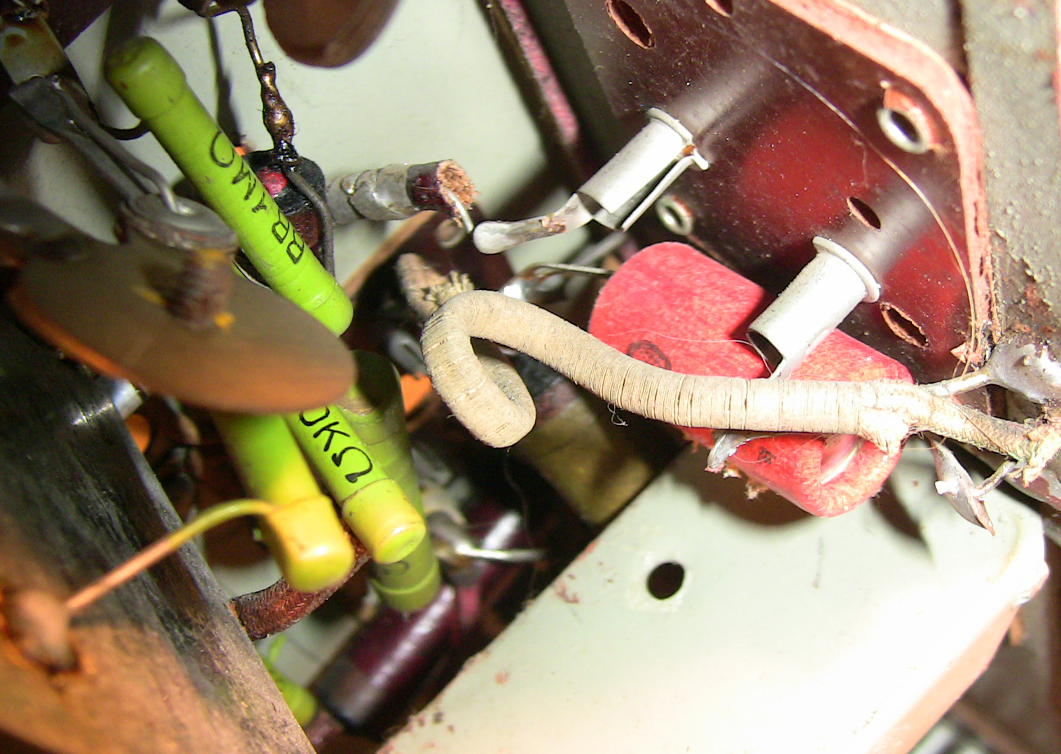

Une particularité pour la polarisation du
tube 6F6 : ce n'est pas une résistance
insérée dans le circuit cathodique mais
un fil résistant.
Il n'y a pas de condensateurs trimmers
sur les cages du condensateur variable.
En effet, le bloc est équipé de tous
les réglages nécessaires à un accord
précis pour chaque gamme.
L'entraînement du condensateur variable
s'effectue par friction : pas de probléme
de ficelle qui casse et système indéréglable !

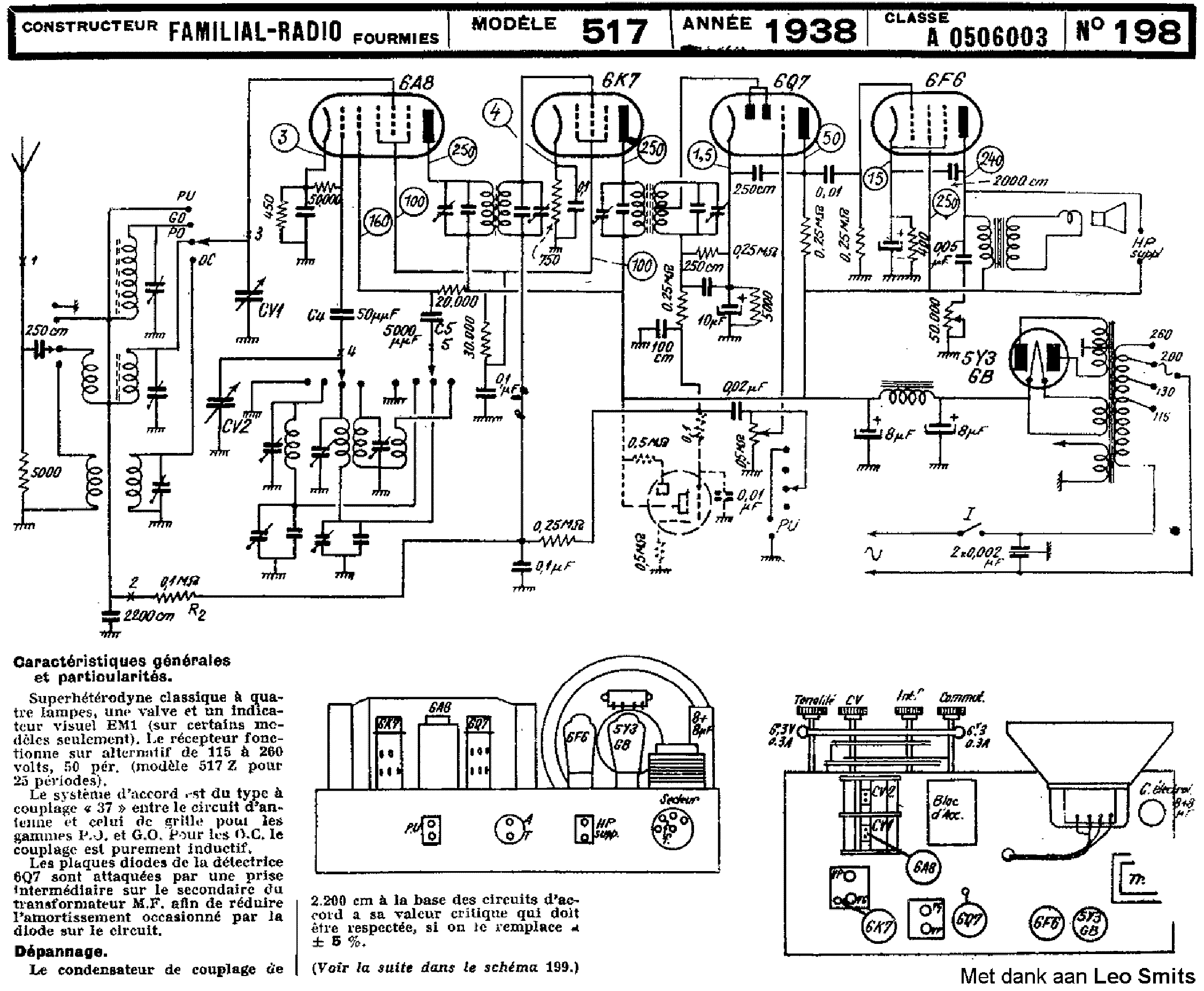

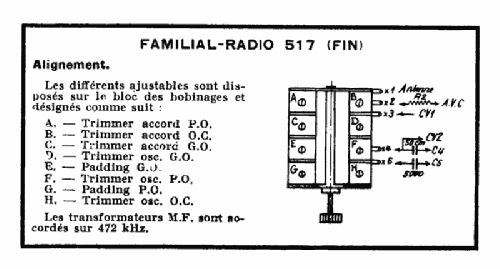

Document bien utile pour l'alignement de
ce récepteur.
Le schéma trouvé sur la toile.
On peut voir que c'est une 6A8 et non une
6E8 comme tube changeur de fréquence
d'origine

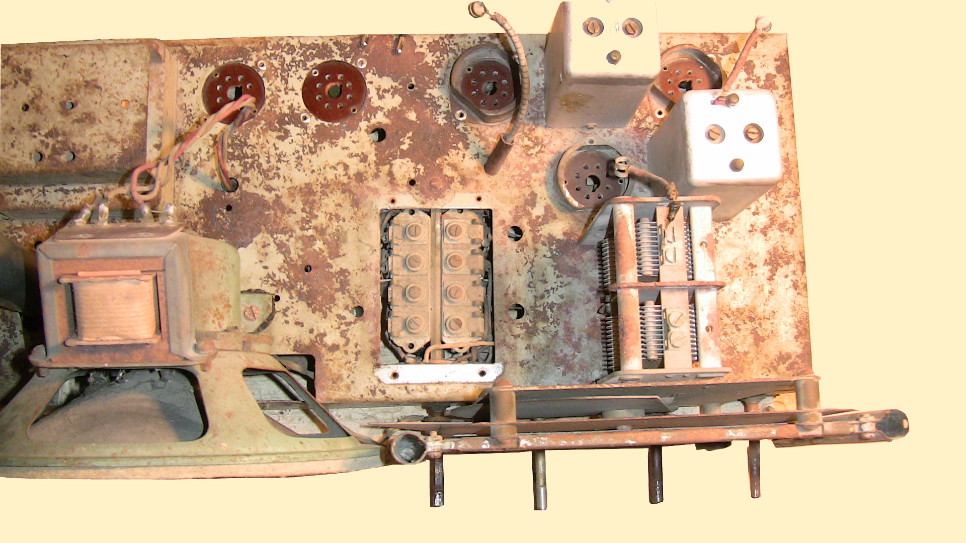

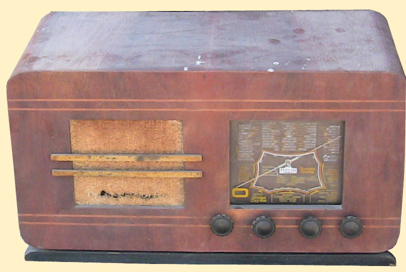

Sur la photo de gauche, le poste dans son jus
lors de l'achat.
