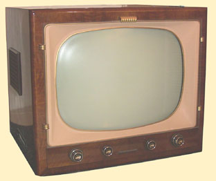

C'est ma première acquisition de récepteur ancien à tubes.
L'état de ce récepteur est magnifique car il a eu la chance
d'être conservé comme pièce décorative dans un salon.
L'ébénisterie sent encore la cire !
Pour ce qui est du châssis, tout est en place et aucune trace
d'humidité n'est à déplorer. Seul le cordon secteur a été
coupé pour des raisons de sécurité. D'après le vendeur, ce
téléviseur provenait d'une école qui s'en est débarrassé car
des modèles plus récents étaient apparus. Il fonctionnait
toujours et n'a pas été remis sous tension depuis cette
lointaine époque.

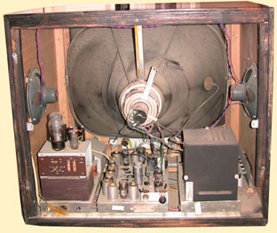

Je pense que dans un premier temps, je vais prendre photos
de la bête et les ajouter au site. Pour le dépannage, je
crois qu'il serait sage de me faire la main sur un modèle

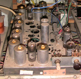

moins compliqué car c'est une usine à gaz. Il y a plus de 20
lampes à l'intérieur.

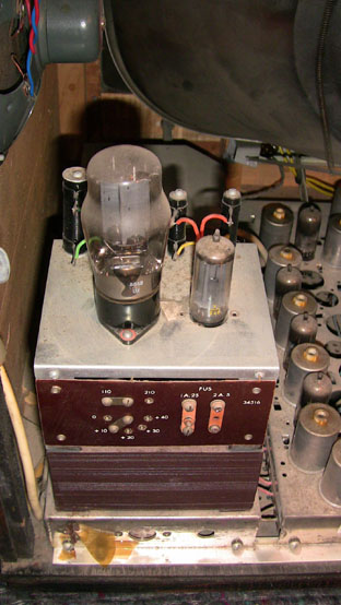

Le transformateur d'alimentation est énorme et possède 2
valves. Sur le côté gauche, il y a de nombreux potentiomètres
pour les réglages. Deux haut-parleurs équipent ce téléviseur.

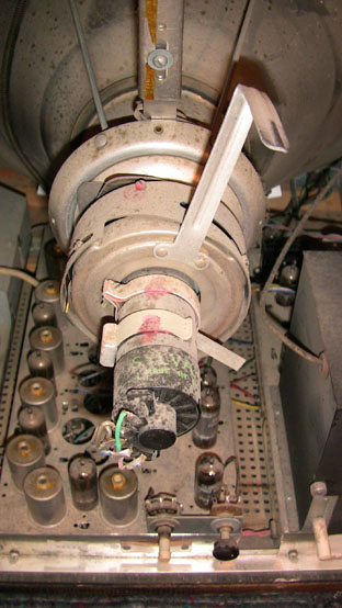

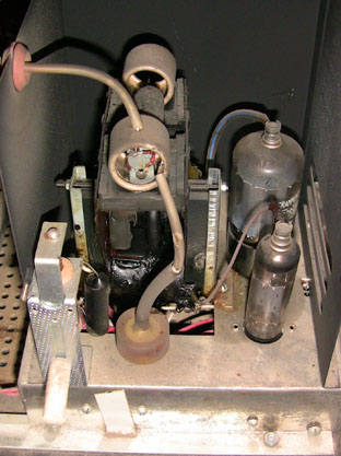

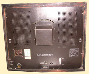

Ci-dessous, quelques photos, ou l'on peut apercevoir, la
manette de réglage de la concentration ( au col du tube
cathodique ), la self réglable pour la linéarité de l'image,
les deux potentiomètres au dos du téléviseur ainsi que les
cinq autres situés sur la partie gauche de l'ébénisterie.

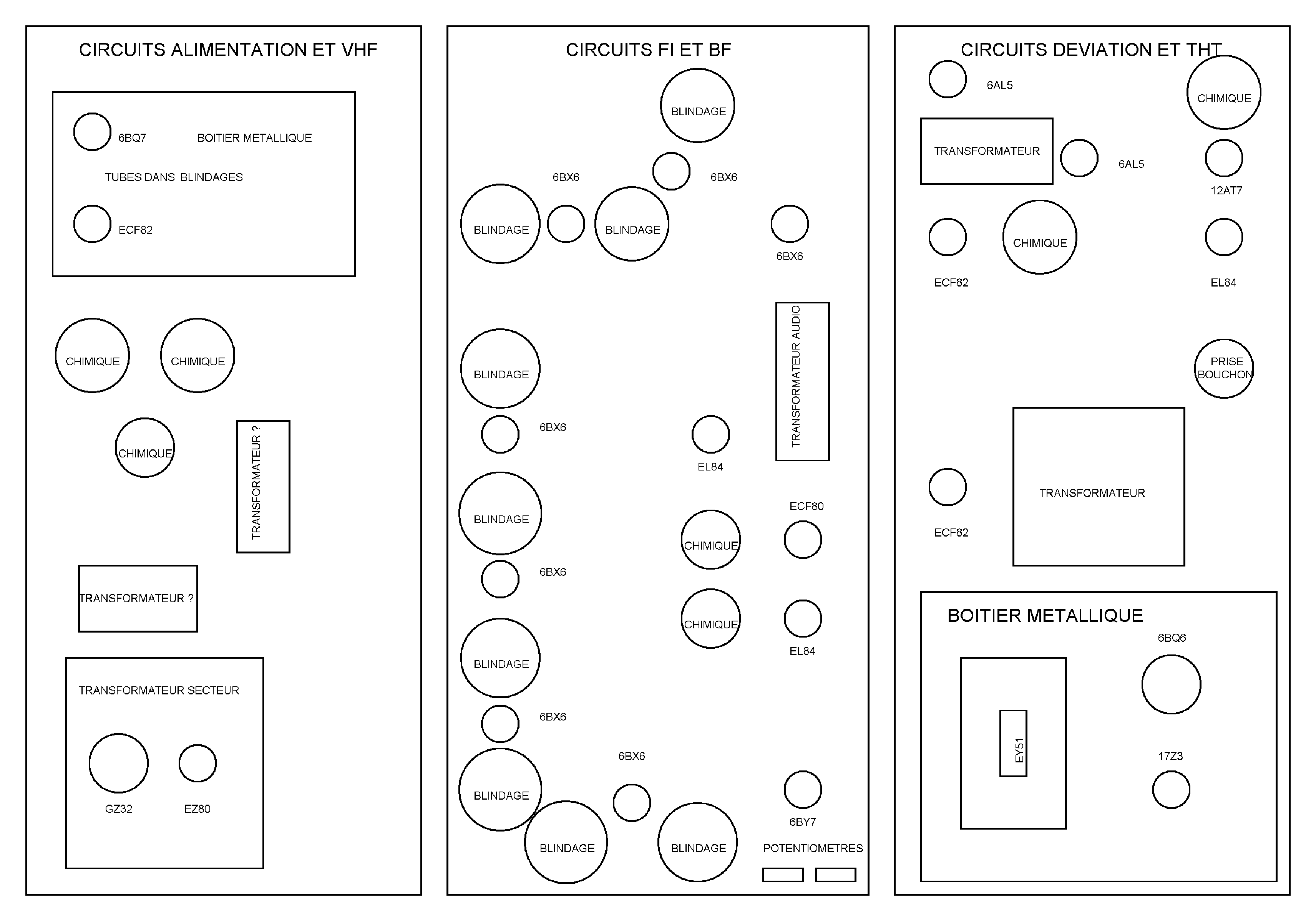

L'emplacement des composants
