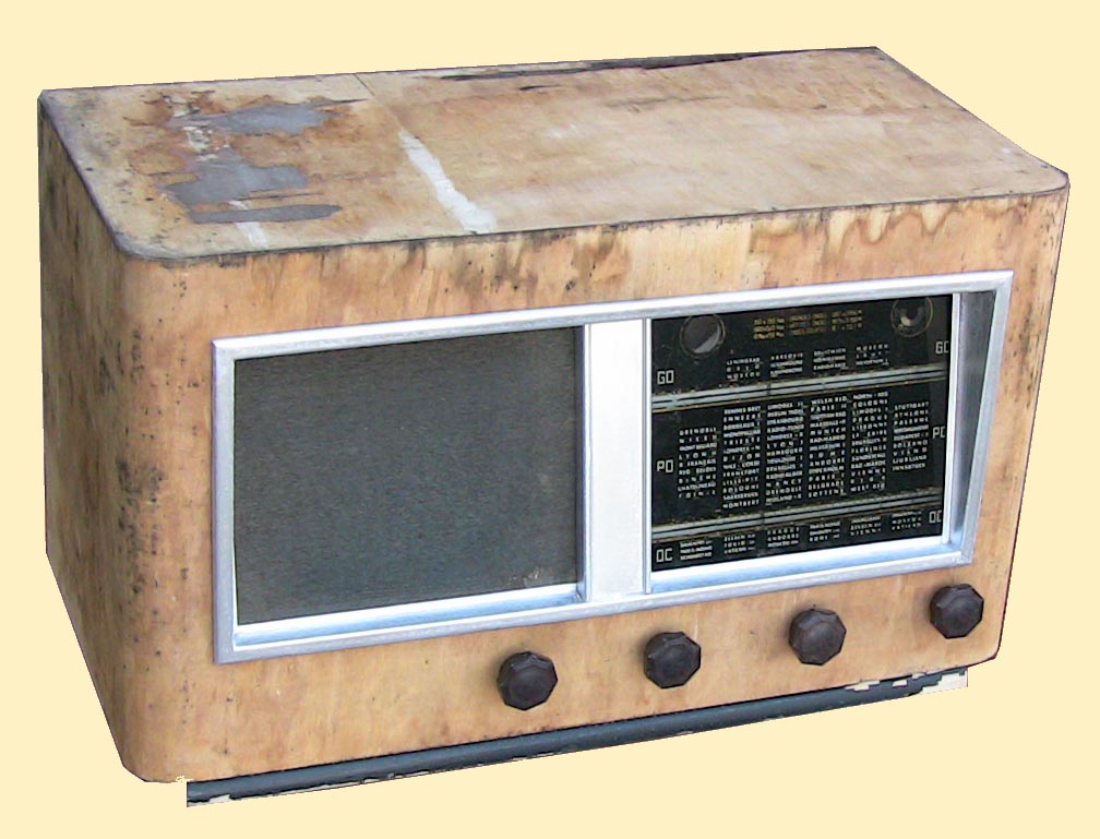

Poste très classique équipé pour recevoir trois gammes
d'ondes AM : OC, PO et GO.
Il est muni des prises Pick-up, Antenne et terre.
Nous trouvons en façade 4 boutons qui servent, dans l'ordre
à régler la tonalité, la puissance, la recherche des stations
et le changement de gamme.
Trouvé dans un état déplorable, je l'ai remis en service juste
pour m'amuser.
Le placage a disparu, le cadran était en train de se dégrader
et donc de s'effacer. Pour stabiliser ce dernier, j'ai utilisé
une bombe de vernis que j'ai appliquée côté marquage.

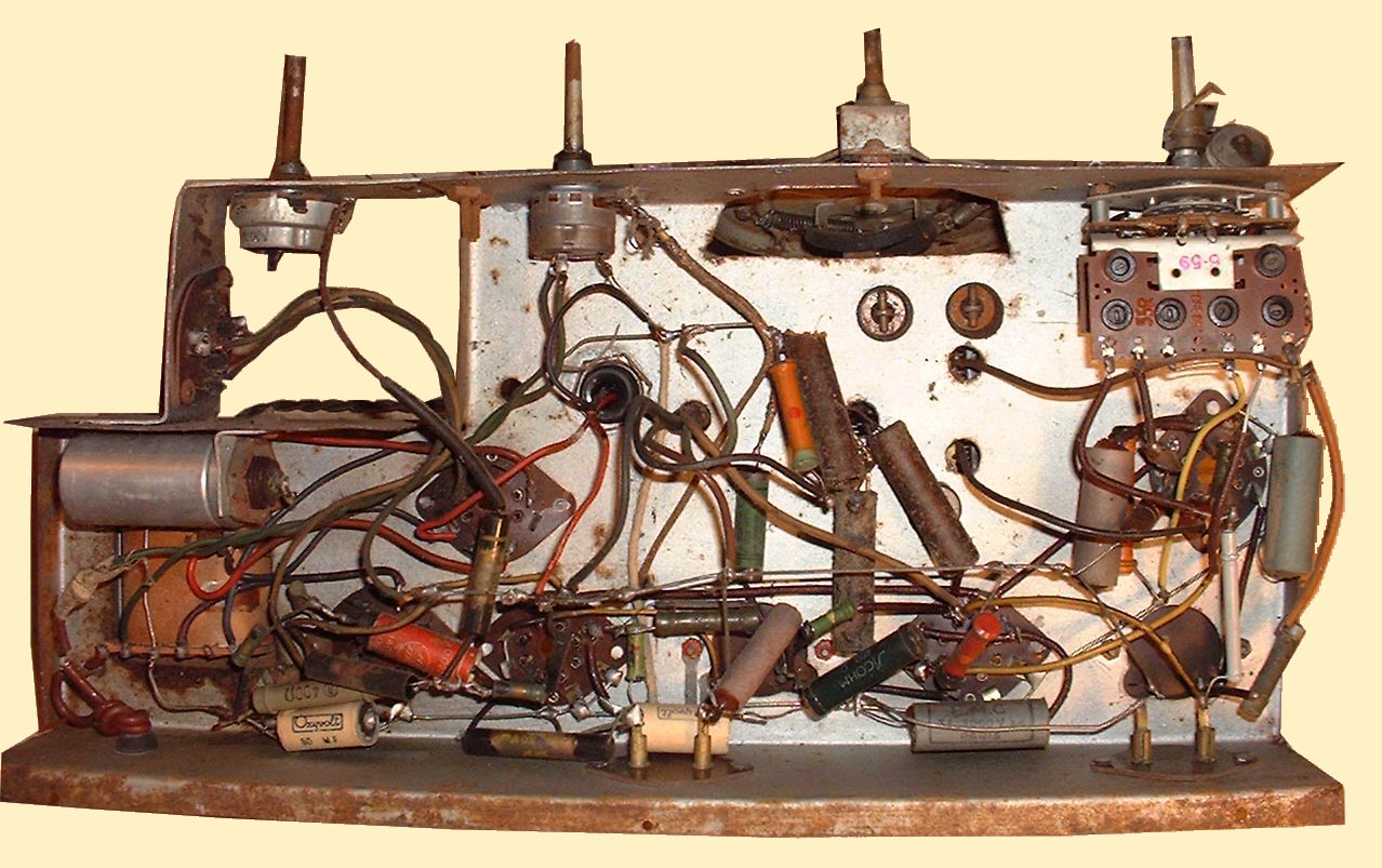

Le châssis était couvert de rouille et un petit nettoyage s'est
imposé. Le primaire du transformateur de sortie accusait
124 k, ce qui est beaucoup trop. Après débobinage, j'ai trouvé,
à 7 tours, le fil qui se coupait. Après beaucoup de patience,
le transformateur est remis en état.
L'excitation du haut-parleur n'était pas coupée : Résistance lue
1100 ohms
Seuls 3 condensateurs au papier étaient encore bons pour le
service. Les autres fuyaient comme des passoires et les
chimiques étaient cuits.

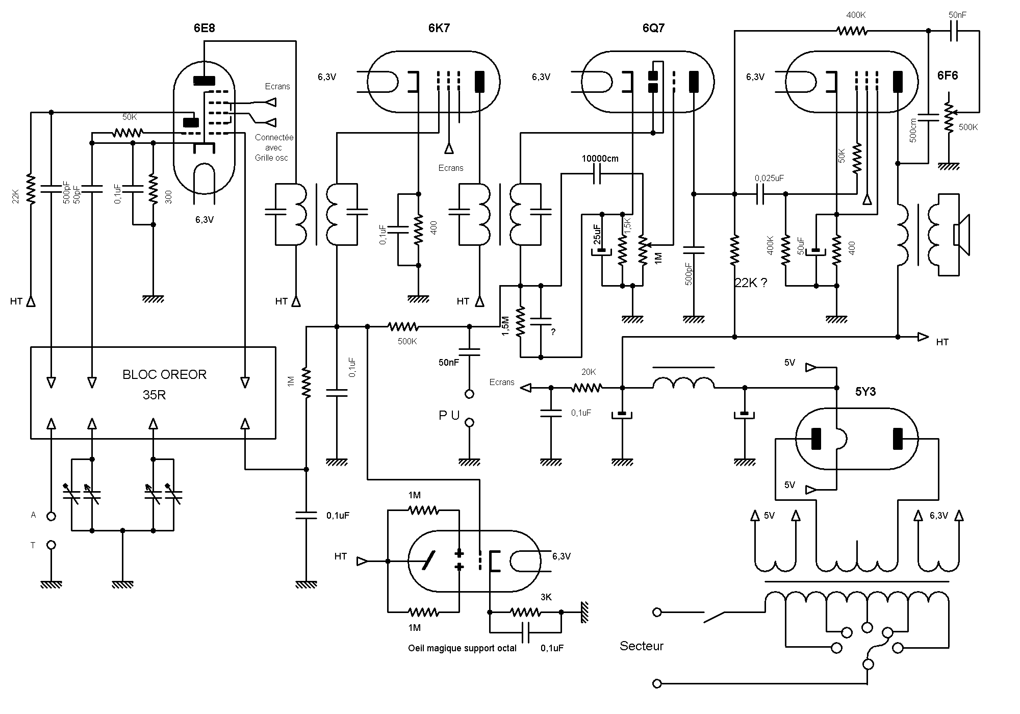

Technique :
La moyenne fréquence est de 472 kHz.
Tubes : 5Y3 6F6 6Q7 6K7 6E8 et oeil magique manquant.
Alimentation secteur alternatif allant de 110 volts à 245 volts.
Eclairage du cadran par 2 ampoules.
CAV non différée sur 2 étages.
Contre réaction en basse fréquence ( voir schéma ).

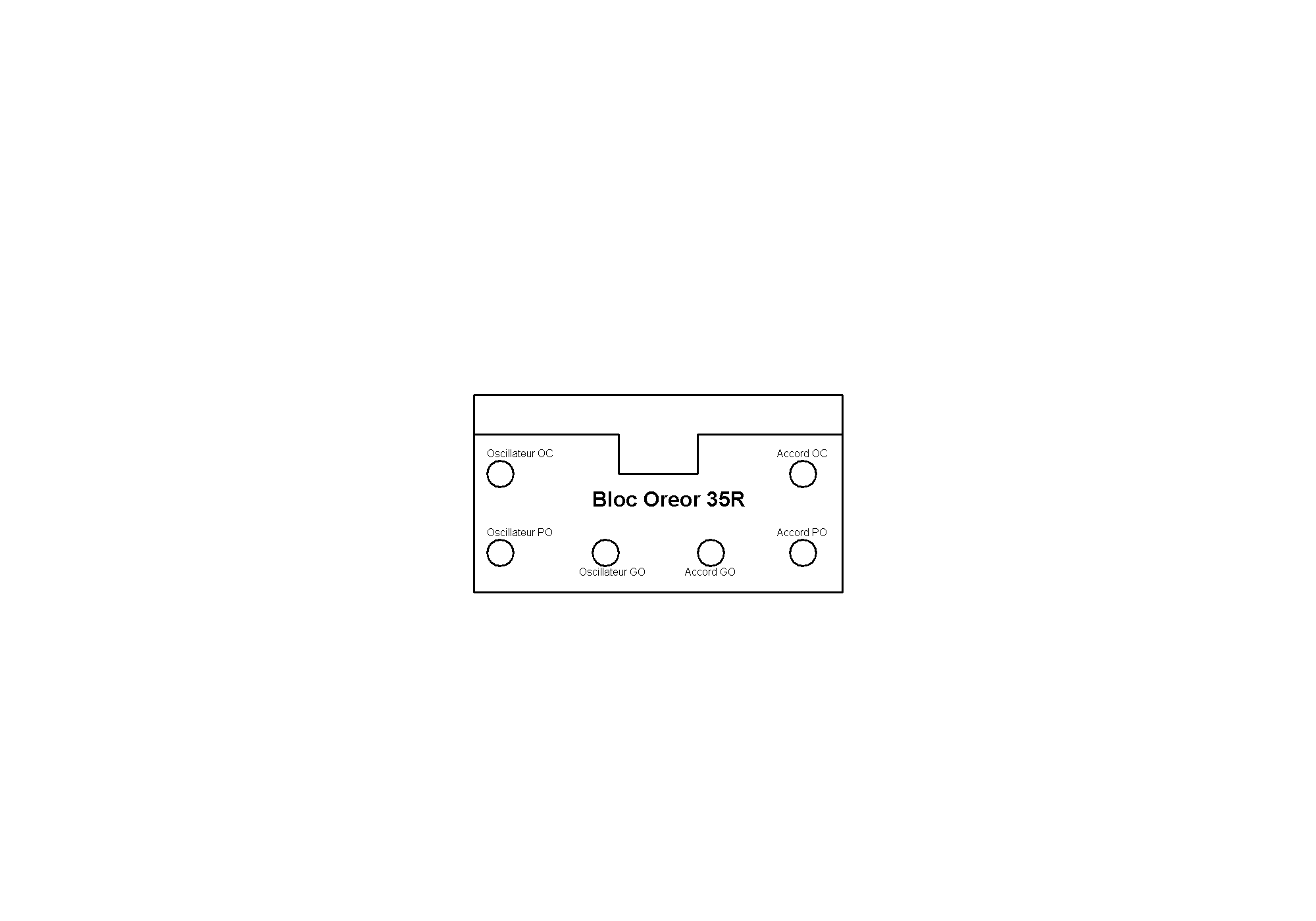

Réglages des noyaux du bloc Oréor 35R.
Photo du châssis.

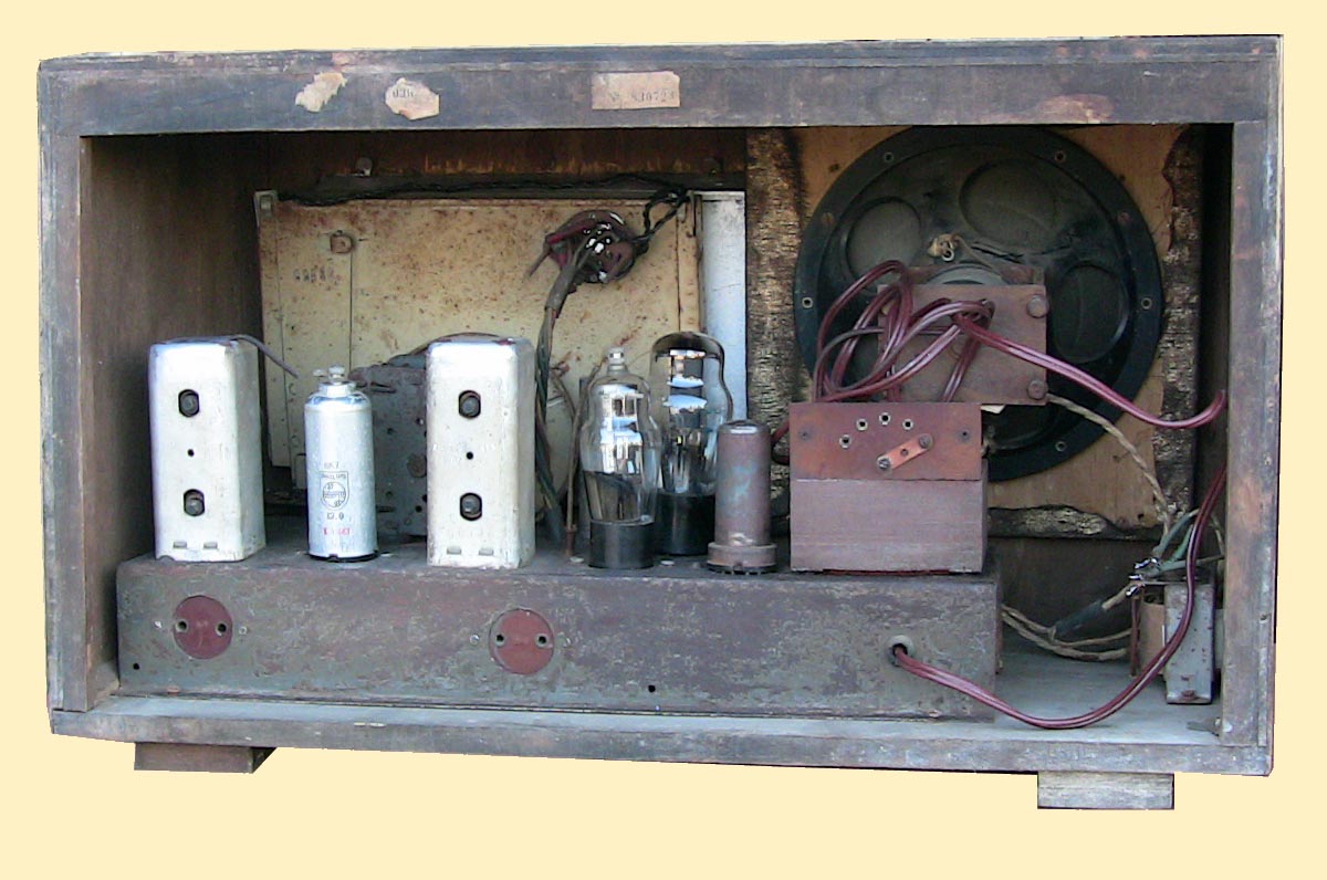

Après dépannage et alignement, ce poste fonctionne
correctement. Il lui manque juste un indicateur d'accord
genre 6AF7 pour être complet.
Il me reste à l'identifier : je suis sûr que c'était un
poste de marque.
