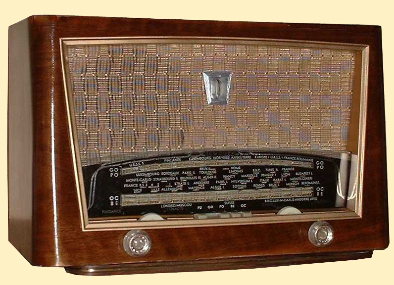

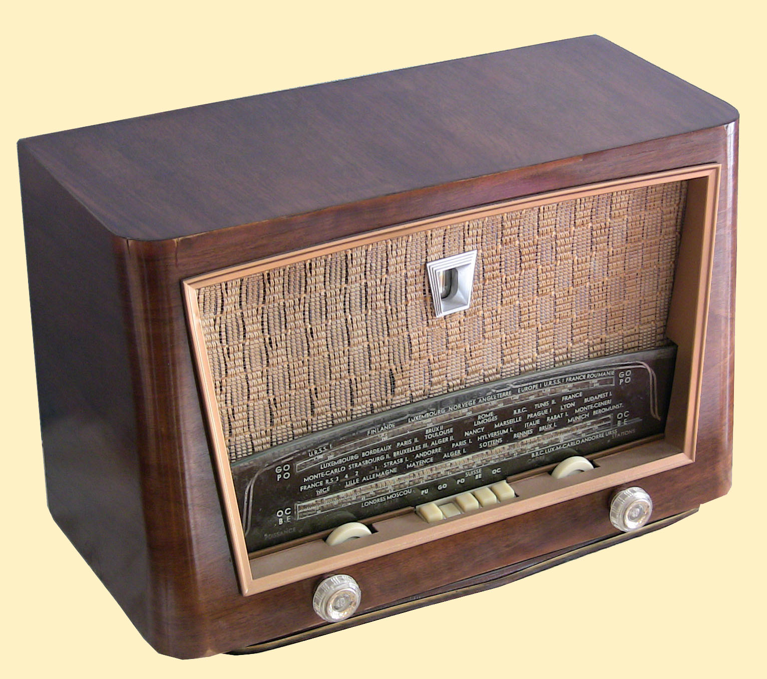

photo de face
LEMOUZY 627
ANNEE : 1955
Tubes : EZ80 EL84 EBF80 EBF80 ECH81 EM80
MF : 455 kHz
Présentation : coeur coeur
Réception : coeur coeur coeur
Dimensions : L 45cm H 29cm P 22cm
CAV non différée sur deux étages
Poste équipé pour la réception des gammes GO,
PO et OC.
Une partie de cette dernière gamme est étalée
de 40 à 50 mètres.
La tonalité est réglable et ce récepteur possède
un cadre incorporé pour la réception des GO et
des PO, ces deux commandes étant accessibles
par les molettes gauche et droite situées en
façade.

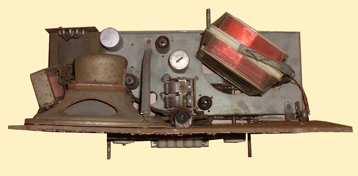

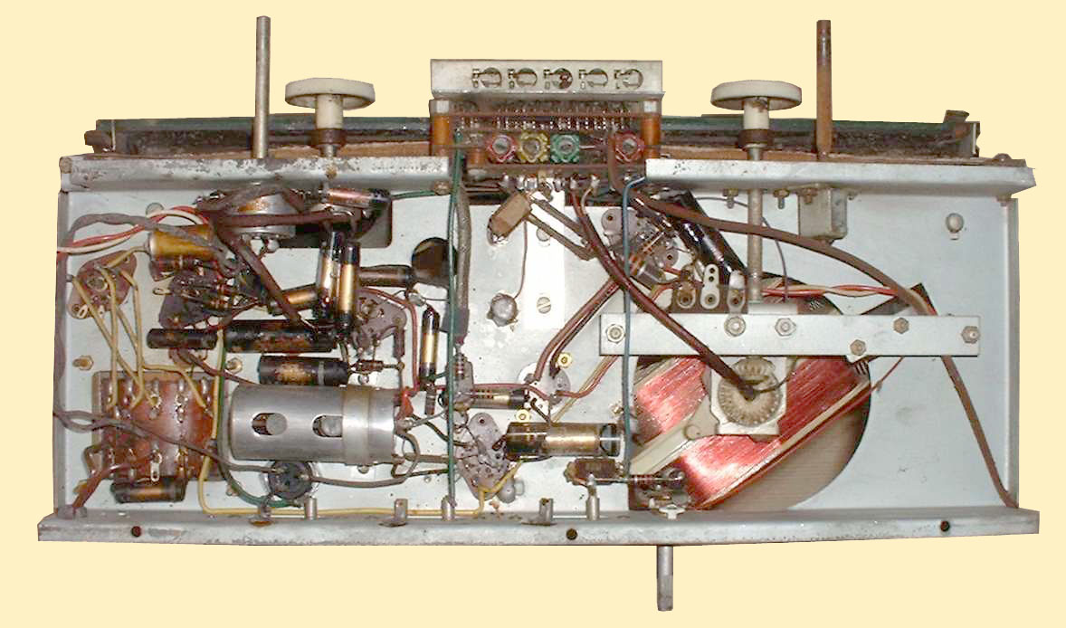

dessous du chassis
vue chassis dessus
La sonorité est très bonne. Le haut-parleur à
excitation, d'un diamètre de 19 cm y contribue
grandement.

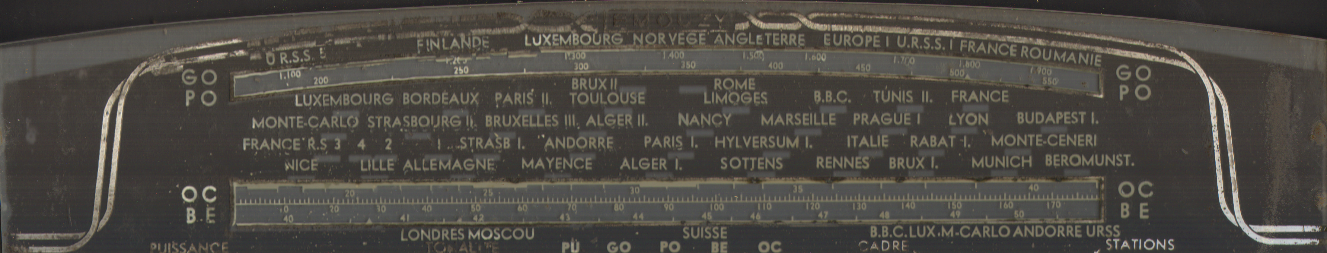

Le scan du cadran.
Celui-ci est éclairé par 2 ampoules.

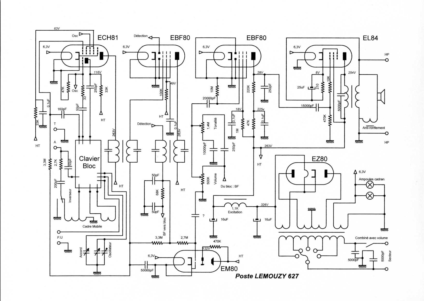

Le schéma réalisé d'après le câblage.

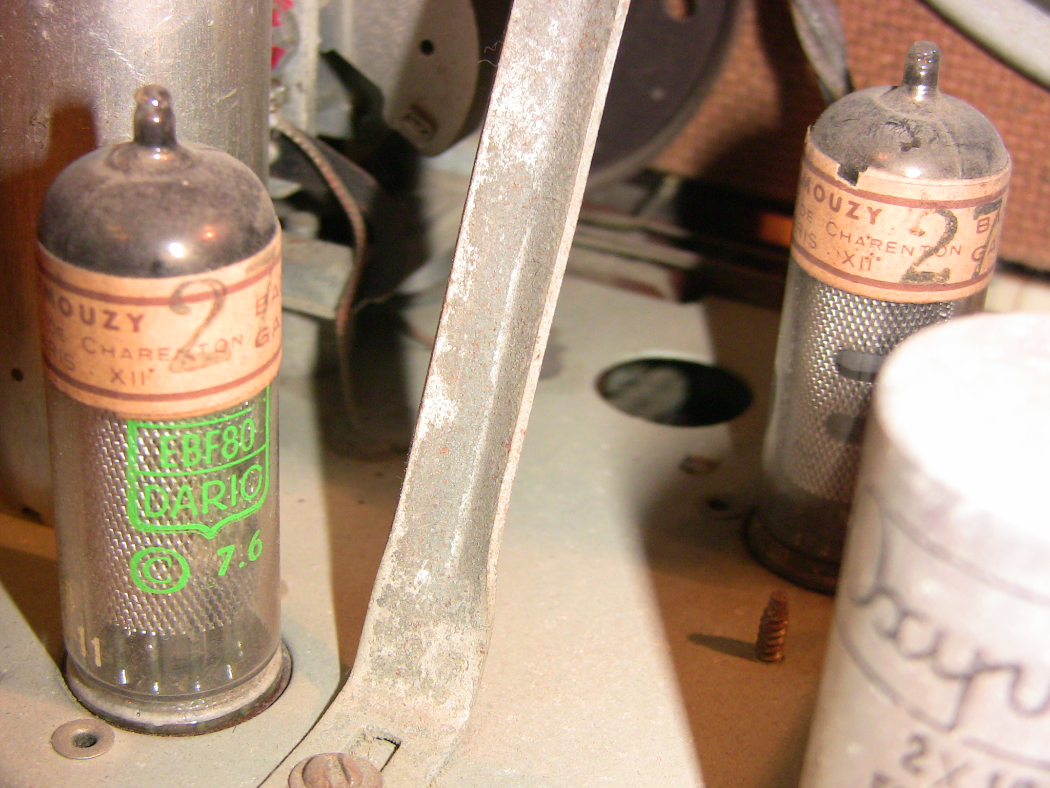

Tous les condensateurs soumis à la haute tension
ont ét remplacés mis à part le gros chimique de
filtrage de marque Oxyvolt que l'on peut apercevoir
sur la photo de droite.

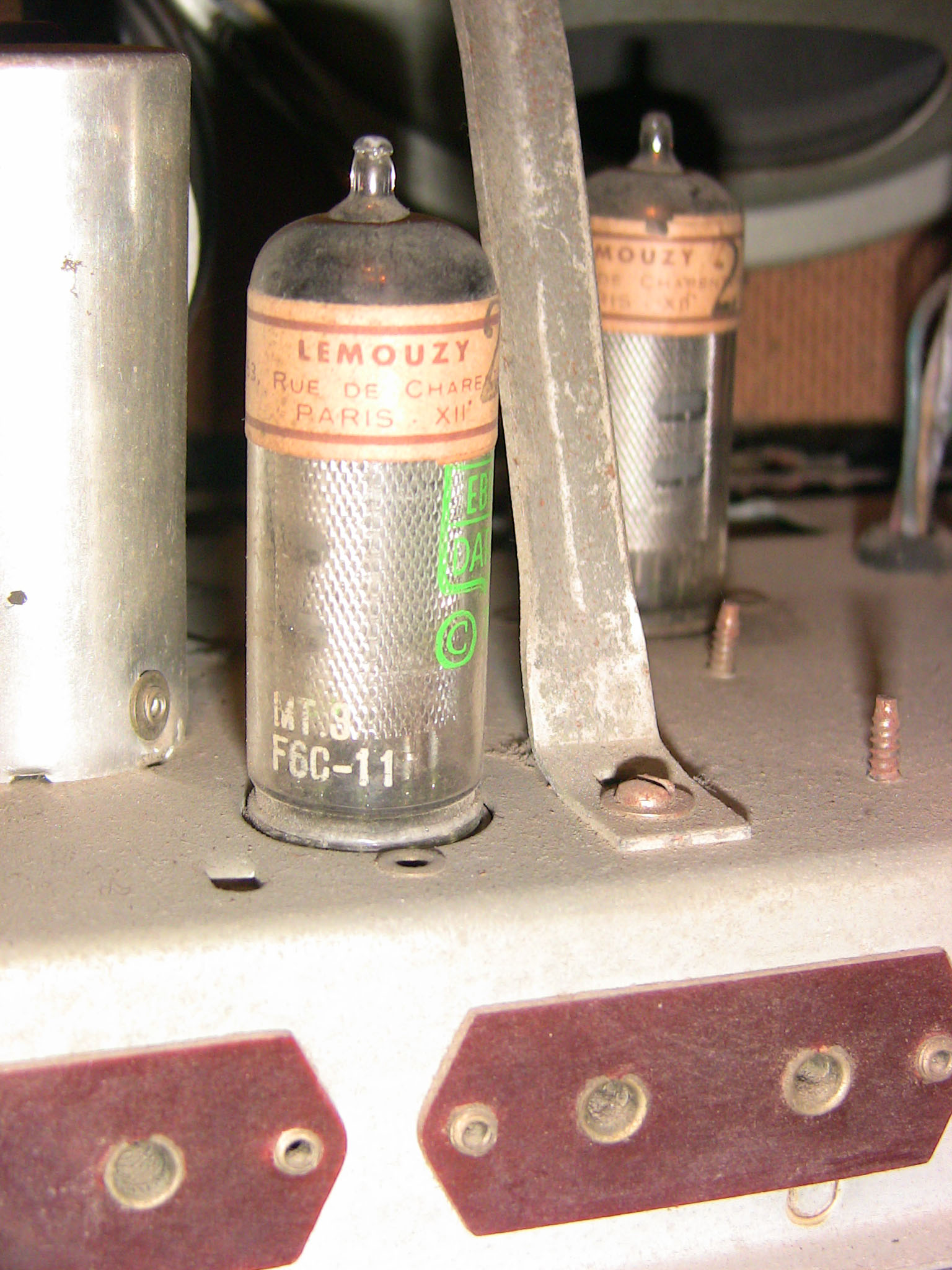

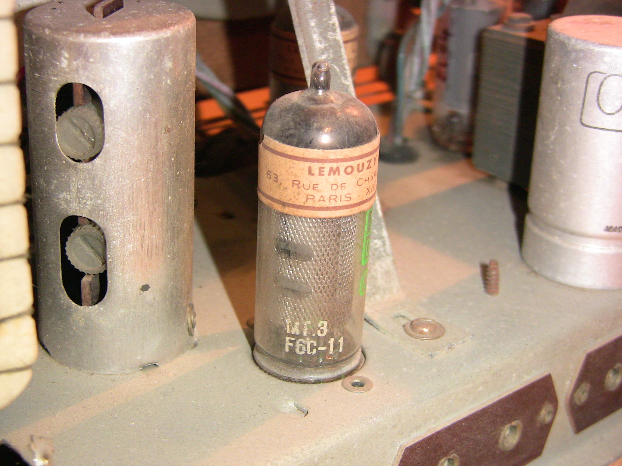

Certains tubes possèdent encore leurs étiquettes de
garantie !
Voir sur ces différents clichés :
1 2 3 4
Sur le cliché 4, on peut s'apercevoir qu'un trimmer
du condensateur variable est "en l'air".
Sur le site de Gaëtan, ce condensateur ajustable
n'existe pas...

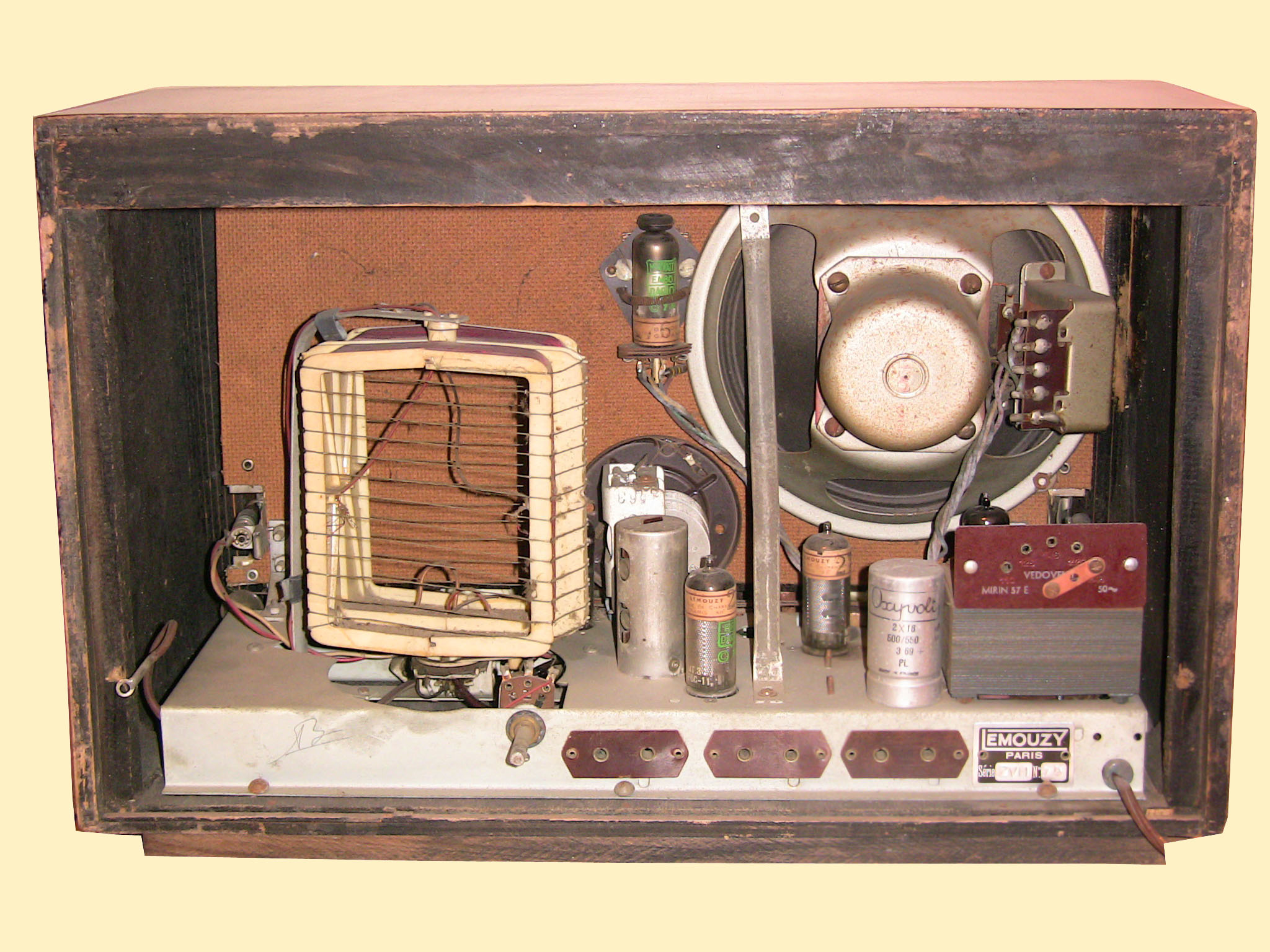

intérieur du poste

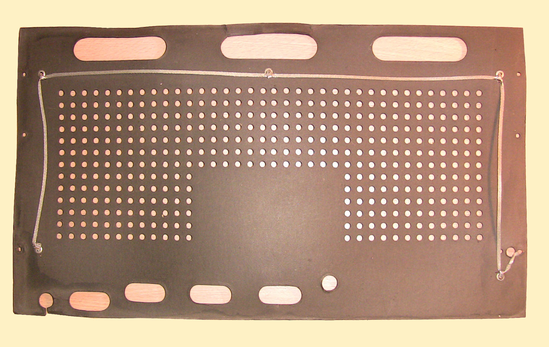

antenne tressée sur le carton
Une vis de fixation du carton arrière est
reliée à un fil qui sort du châssis faisant
lien avec la tresse métallique que l'on peut
apercevoir sur la photo de gauche.
je n'ai malheureusement pas observé où
allait ce fil...

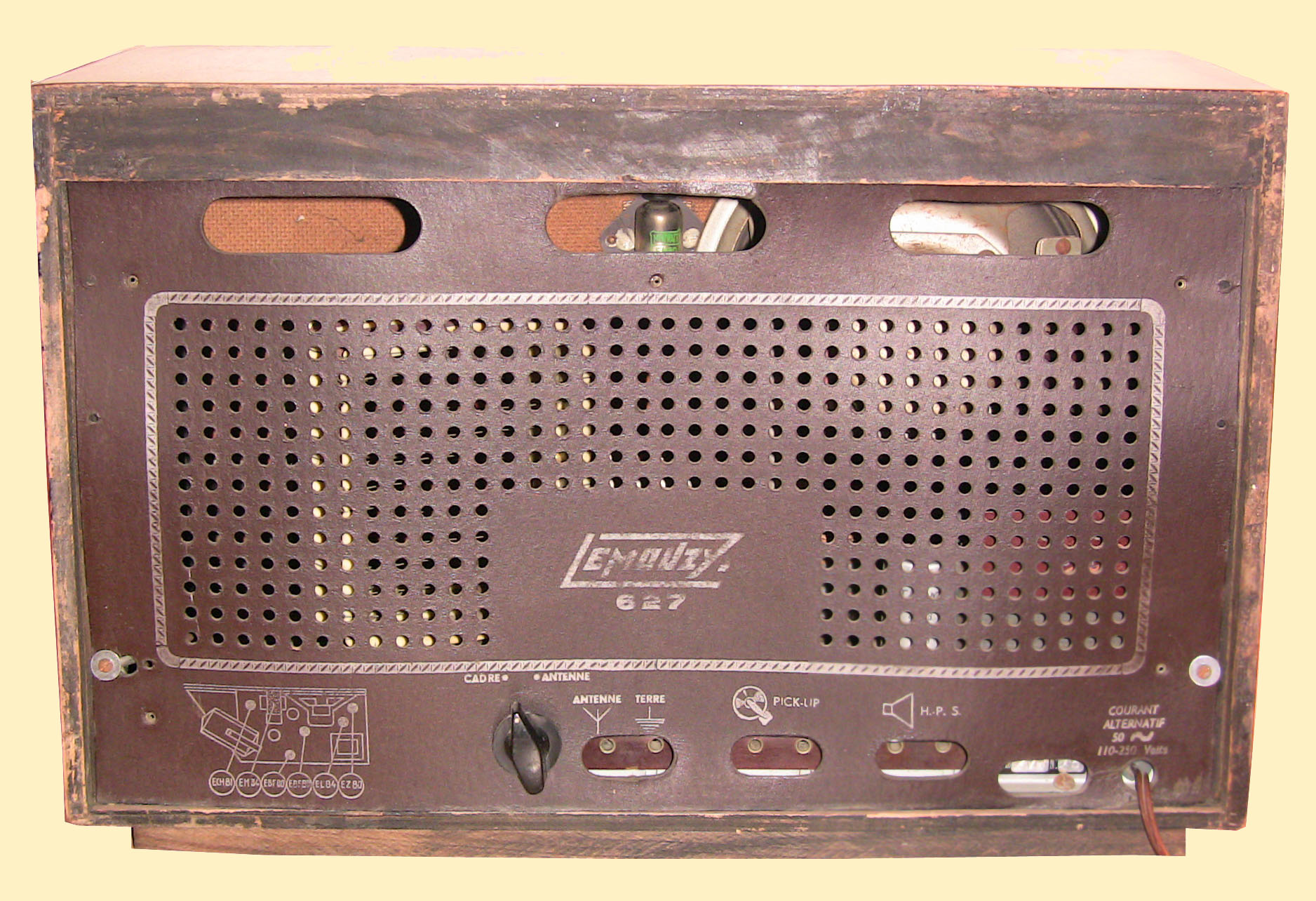

Le carton arrière avec les prise pick-up,
haut-parleur supplémentaire, terre et
antenne.
On aperçoit également, le bouton de commande
qui permet choisir l'antenne ou le cadre
incorporé, pour l'écoute des gammes GO et PO.
carton arrière

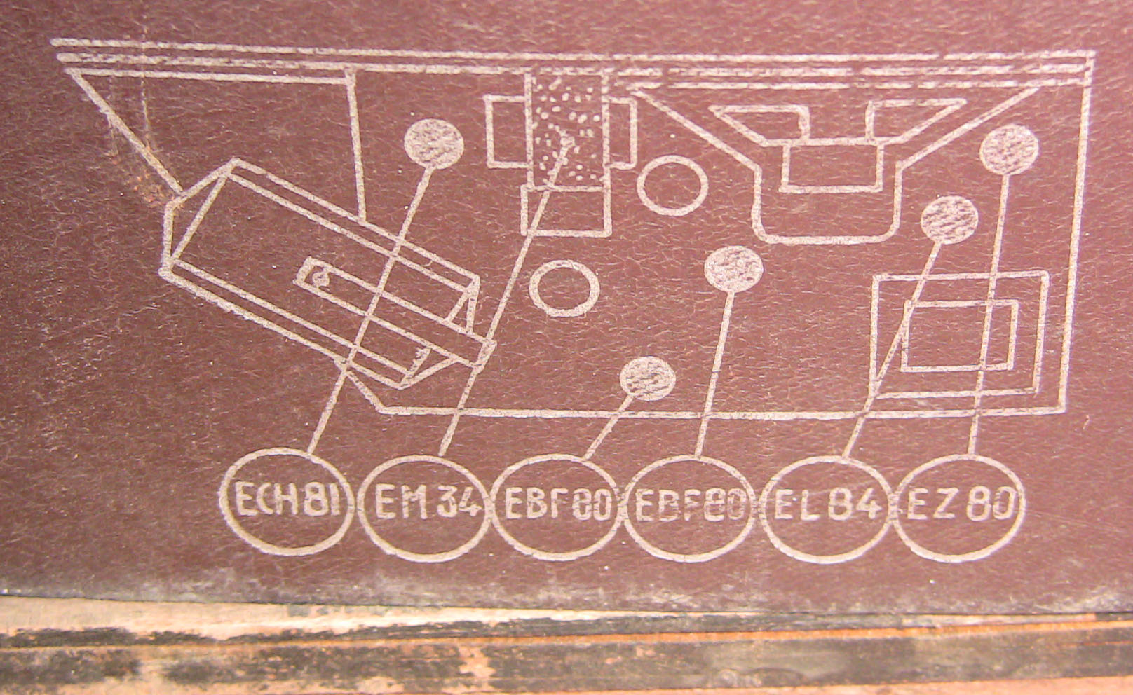

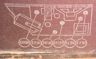

repérage des tubes sur le carton

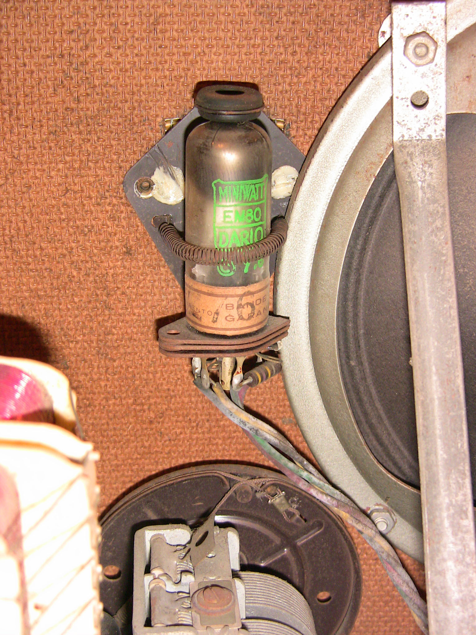

Il existe au moins 2 versions de ce poste :
une version équipée d'un oeil magique EM34
et une version équipée d'un EM80.
Le carton arrière, mentionne d'ailleurs la
référence EM34 pour mon poste qui est équipé
d'un indicateur d'accord EM80...
