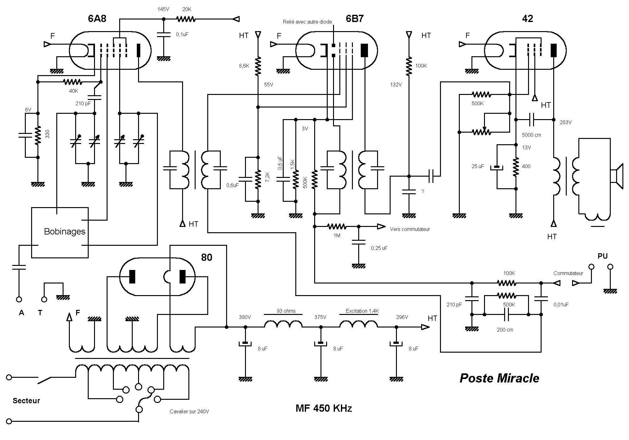

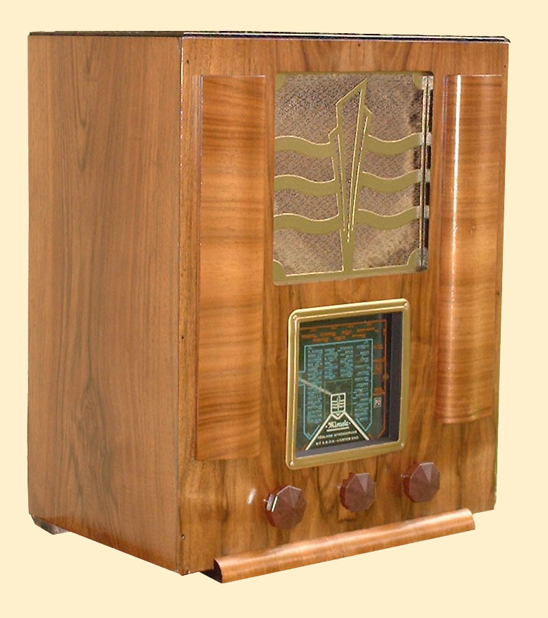

MIRACLE 96_8 Tubes : 80 42 6B7 6A8 MF : 450 kHz |
Présentation : Réception : Dimensions : L 38cm H 47cm P 27cm CAV sur un étage |
Poste secteur prévu pour recevoir les 3 gammes d'onde GO, |

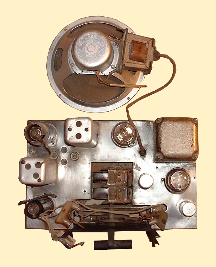

Cette vue de dessus du châssis nous montre que ce poste |

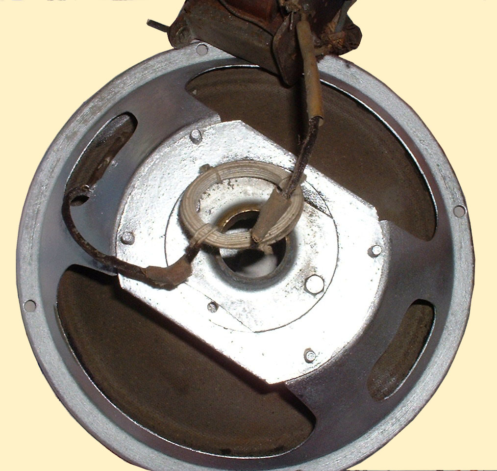

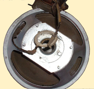

J'ai profité du démontage du HP pour prendre cette photo de |

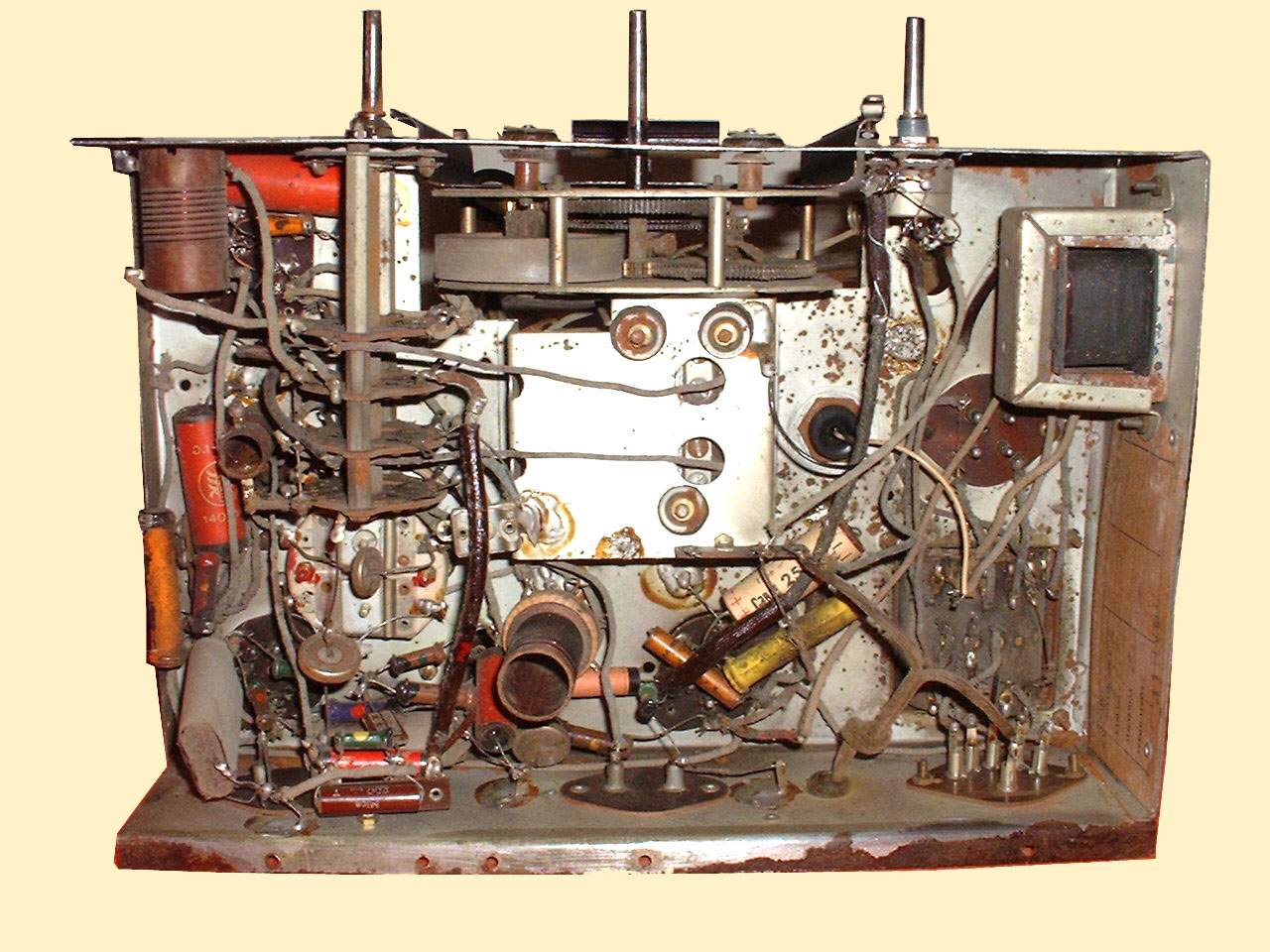

Un châssis facile à dépanner car bien aéré. |

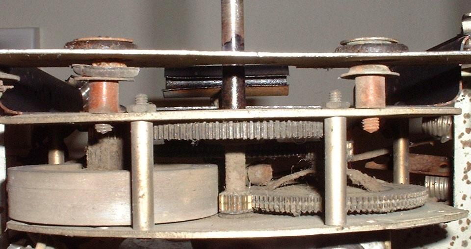

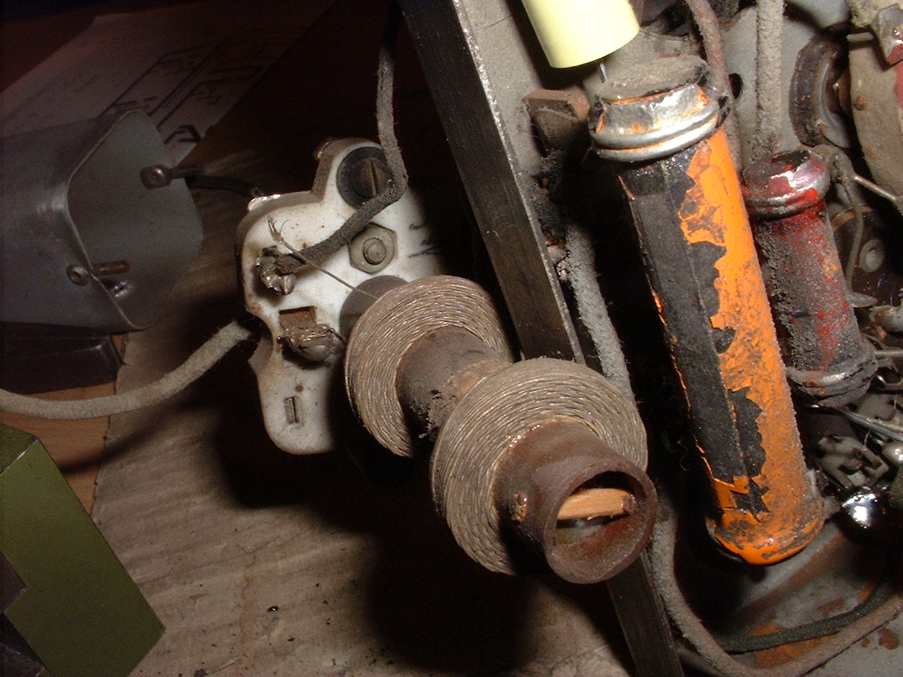

Sur la photo de droite, on peut voir une cause de panne qui a |

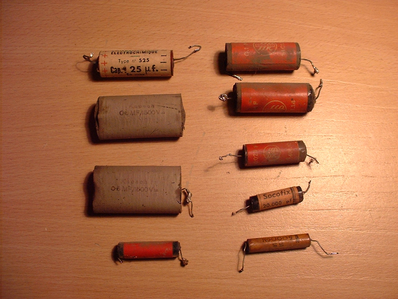

Quelques condensateurs au papier qui équipaient ce poste. |
