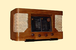

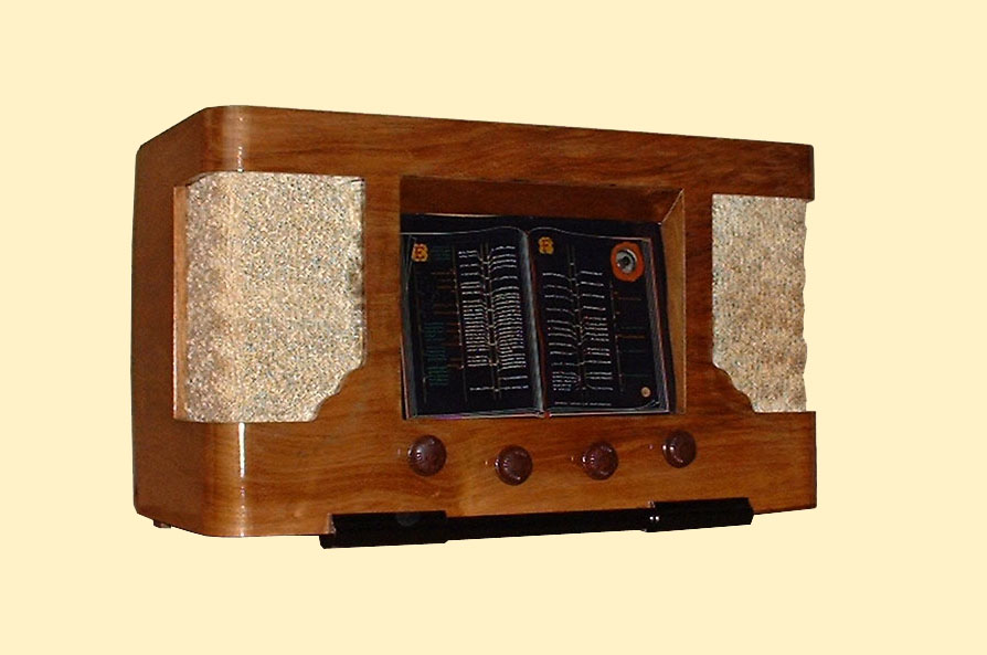

photo de face
MONOPOLE 3564 ?
ANNEE : 1939
Tubes : 5Y3GB 6V6 6Q7 6K7 6E8 EM4
MF : 472 kHz
Présentation : coeur coeur coeur
Réception : voir texte
L 60 cm H 36 cm P 27 cm
CAV sur un étage
Très belle présentation pour ce poste.
Le cadran représente un livre ouvert où
sont inscrites les stations des 3 gammes
GO, PO et OC. Le tout est éclairé par 7
ampoules cadrans.
La tonalité est réglable. Des prises pour
haut-parleur et pick-up sont disponibles à
l'arrière du châssis.
Ce poste peut fonctionner sous les tensions
suivantes :
110V 130V 150V 220V 250V
Le haut-parleur est un modèle à excitation
de 20 cm de diamètre.

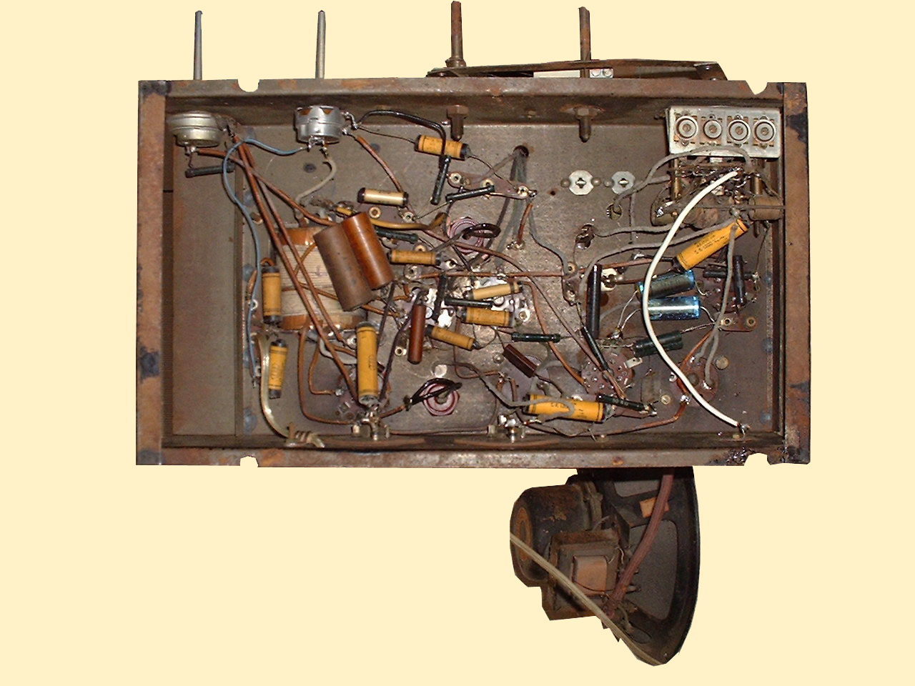

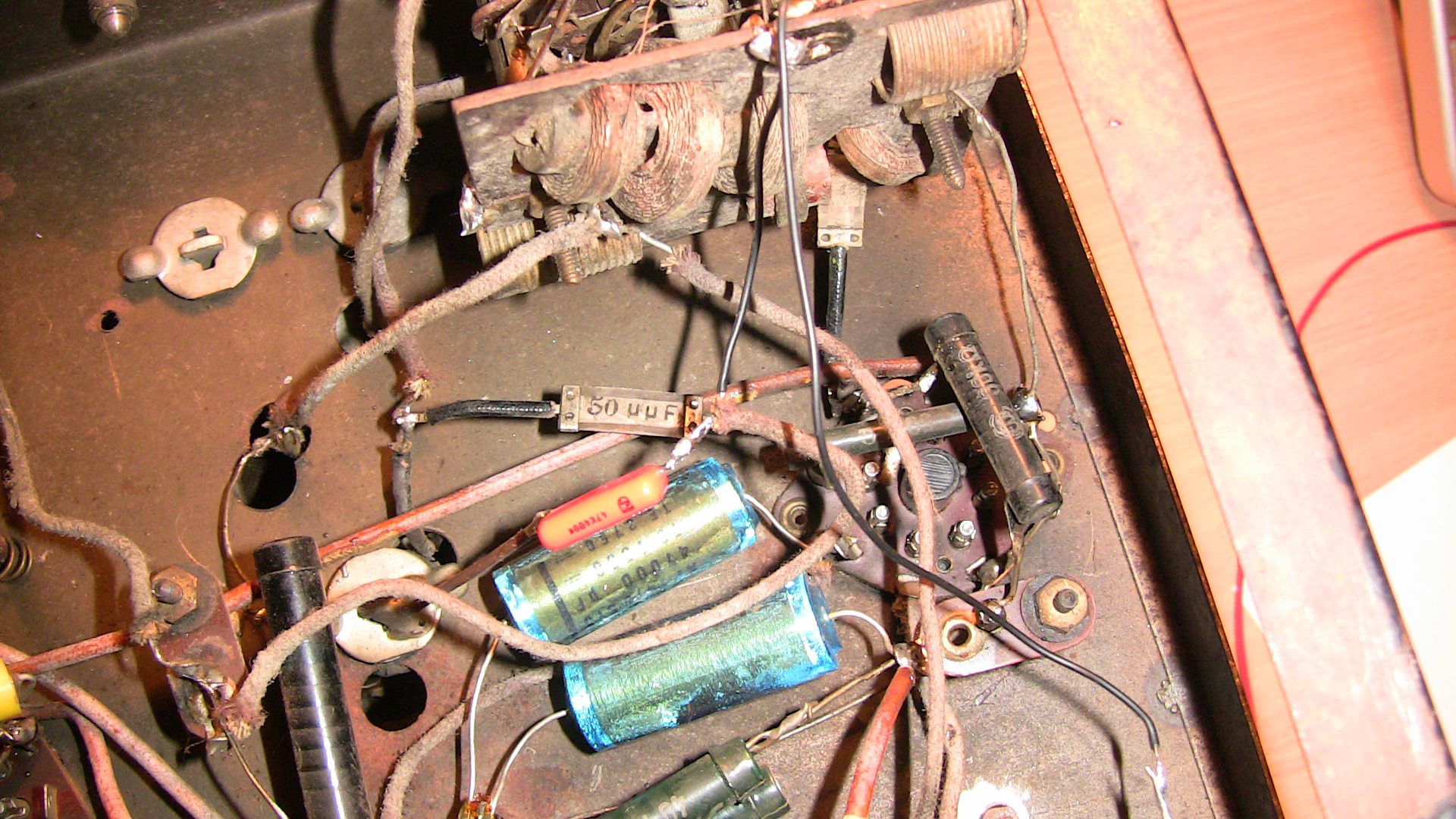

dessous du chassis

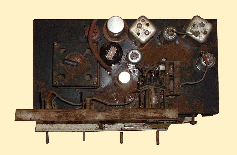

vue chassis dessus

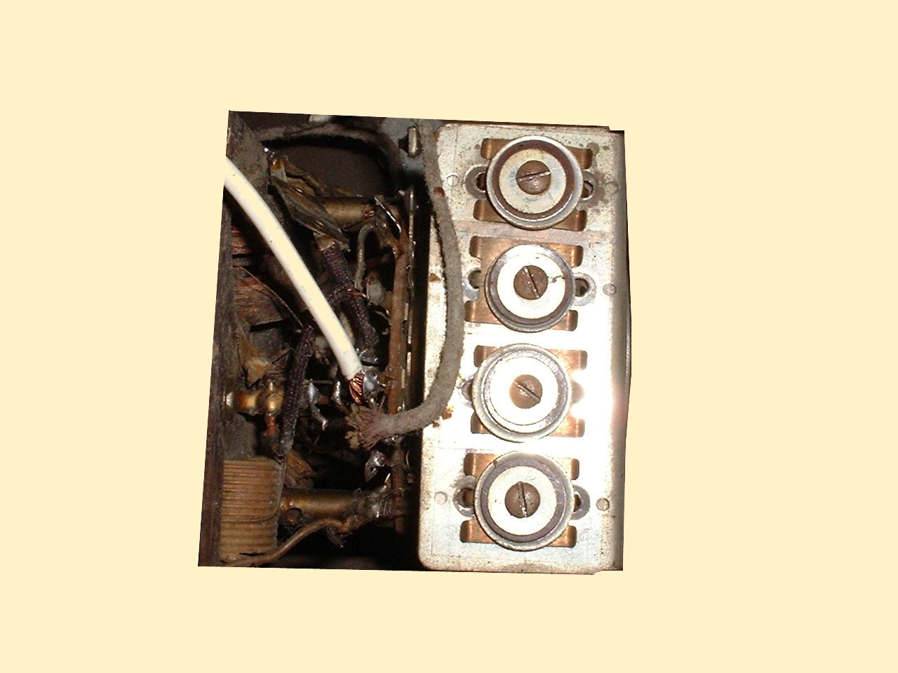

Le deuxième problème se situe au niveau du
bloc : il a été bricolé ( affreux fil blanc sur la photo )
si bien que le poste fonctionne médiocrement
en GO et pas du tout sur les 2 autres
gammes !
Le scan du cadran.

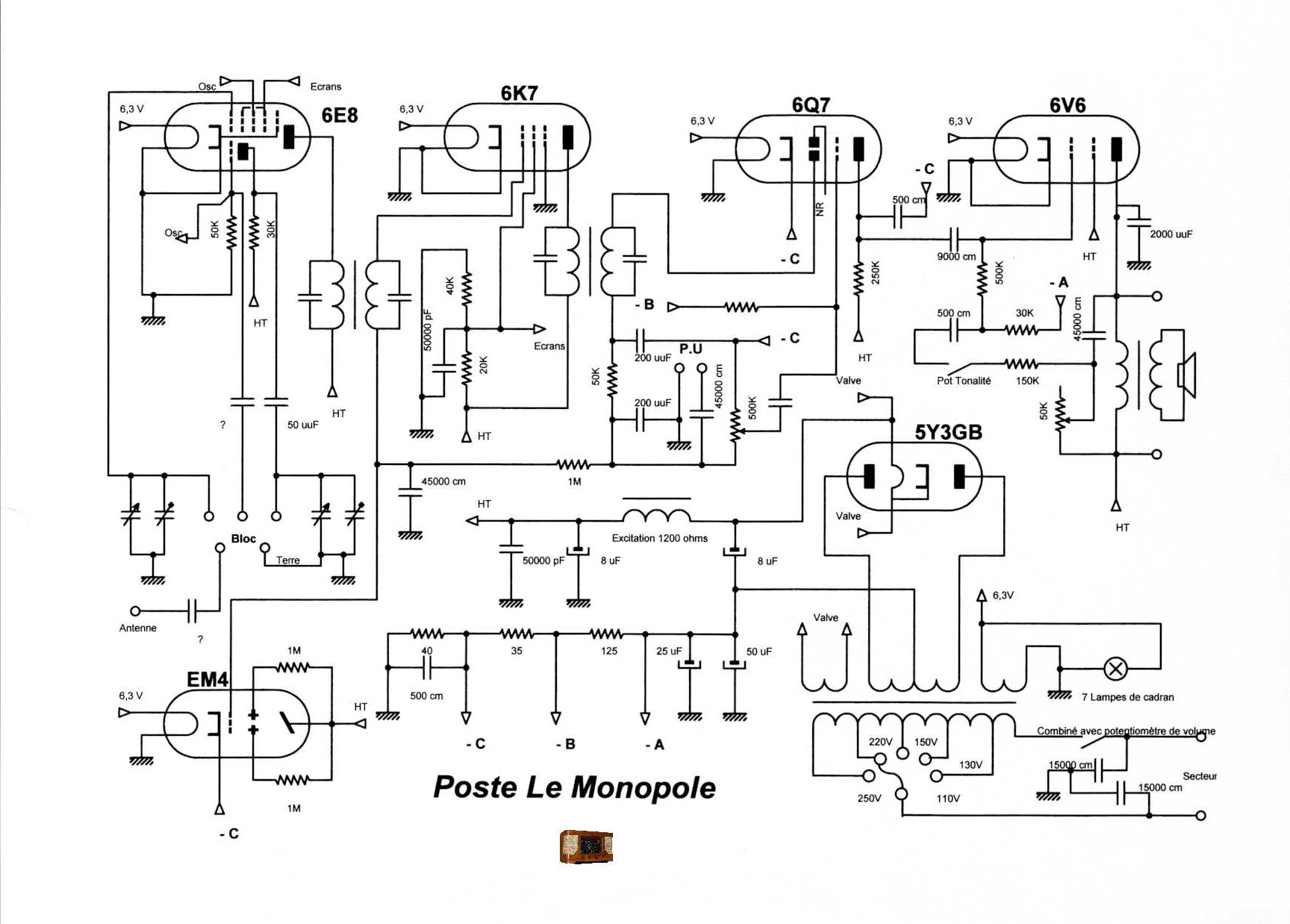

Le schéma réalisé d'après le câblage.

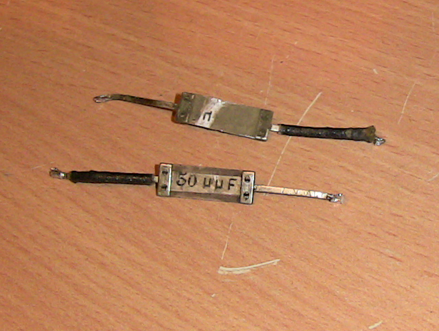

En 2020, je décide de rechercher la panne
au niveau du bloc et après le remplacement
des condensateurs de grille et de plaque
oscillatrice ainsi que le branchement
du fil d'antenne au bon endroit, le poste
revit sur les trois gammes !
vue du condensateur de la grille oscillatrice
vue du condensateur de la plaque oscillatrice
La photo de gauche nous montre
le condensateur de la plaque
oscillatrice qui a une drôle de
forme : il joue aux montagnes
russes !
Les deux responsables de la principale
panne du poste...
2 condensateurs responsables de la panne du bloc

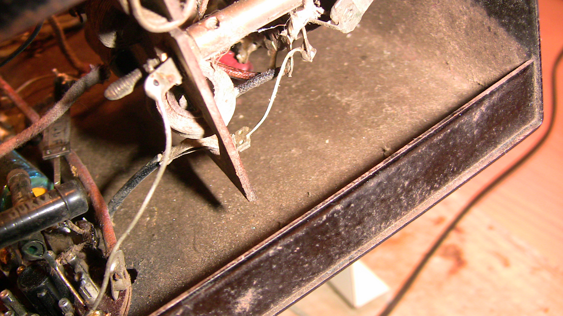

La vidéo du cheminement des
ficelles.
