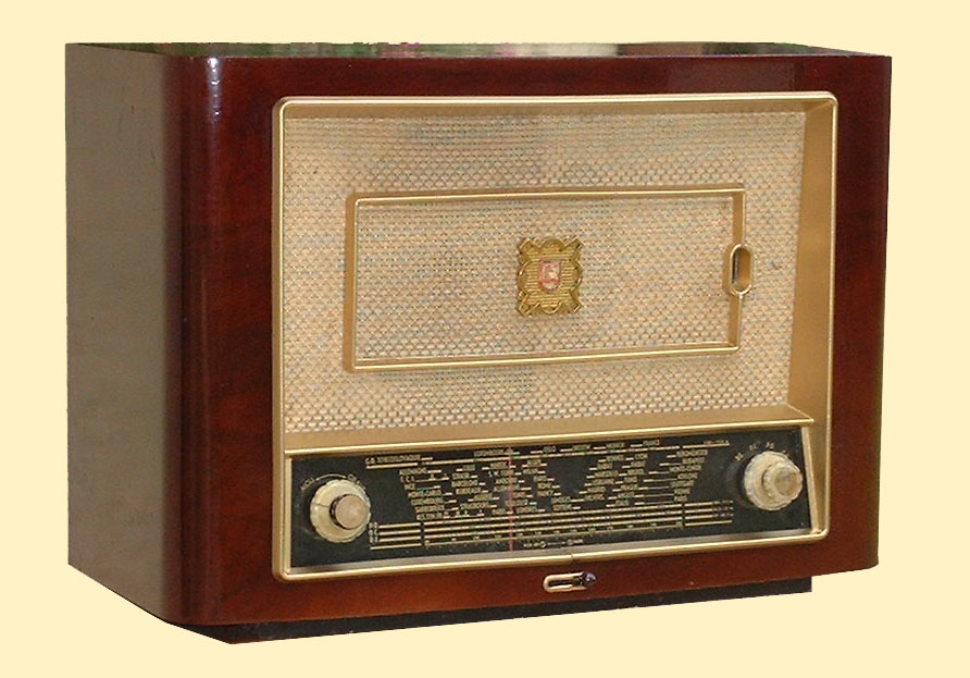

PHILIPS BF452A Tubes : UY42 UL41 UBC41 UF41 UCH81 DM71 MF : 455 kHz |
Présentation : Réception : Dimensions : L 47,5cm H 33,5cm P 22cm CAV non différée sur 2 étages |
Poste en bois équipé pour la réception des gammes GO, PO et |

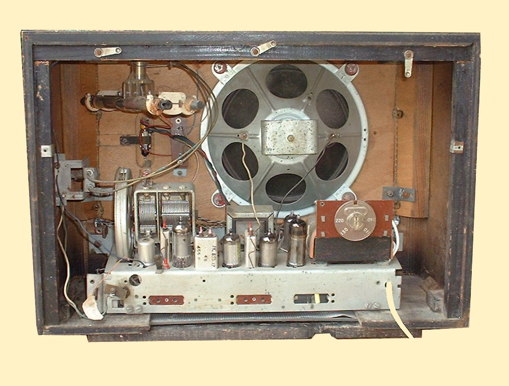

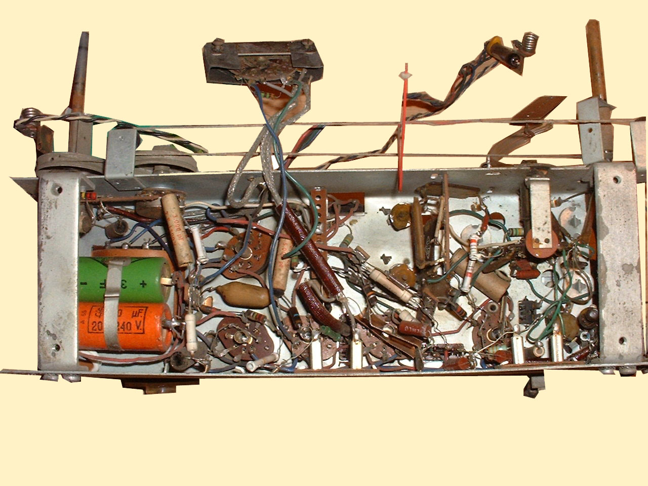

Le démontage de ce poste n'est pas des plus aisés. Ne |

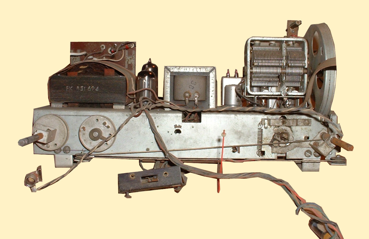

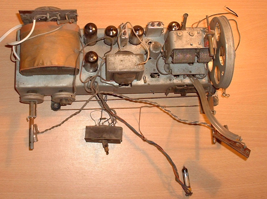

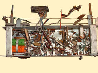

Le châssis est facile à dépanner car celui-ci ne possède pas |
Malgré le système de redressement mono alternance, aucun |

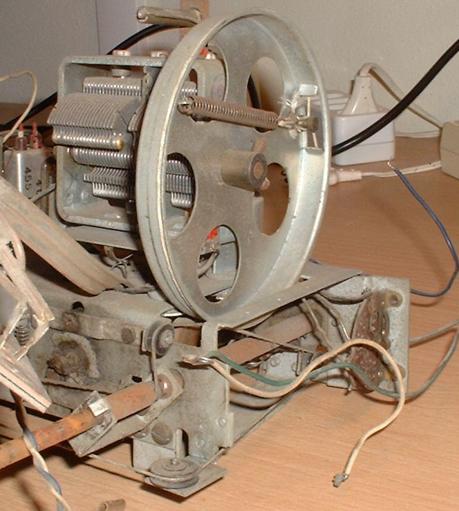

La démultiplication est suffisante pour trouver les stations |
