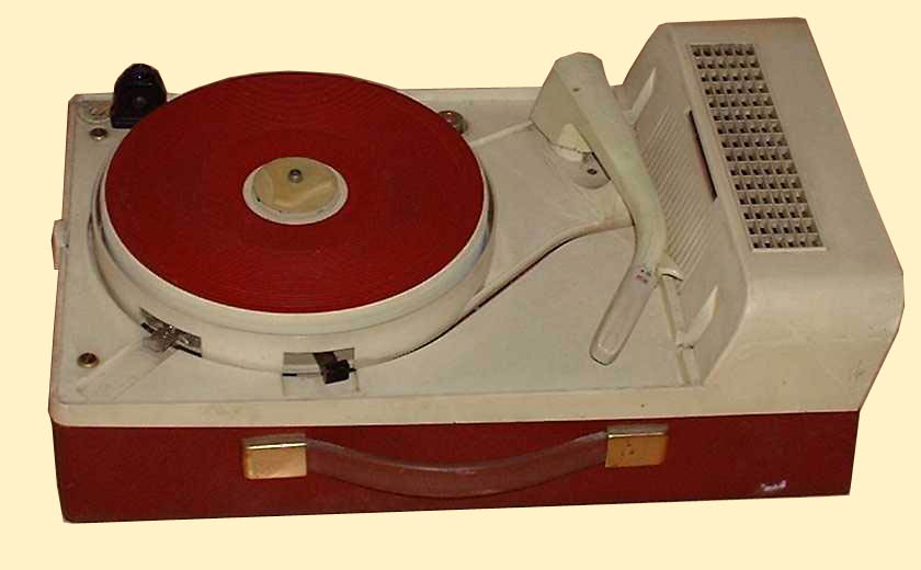

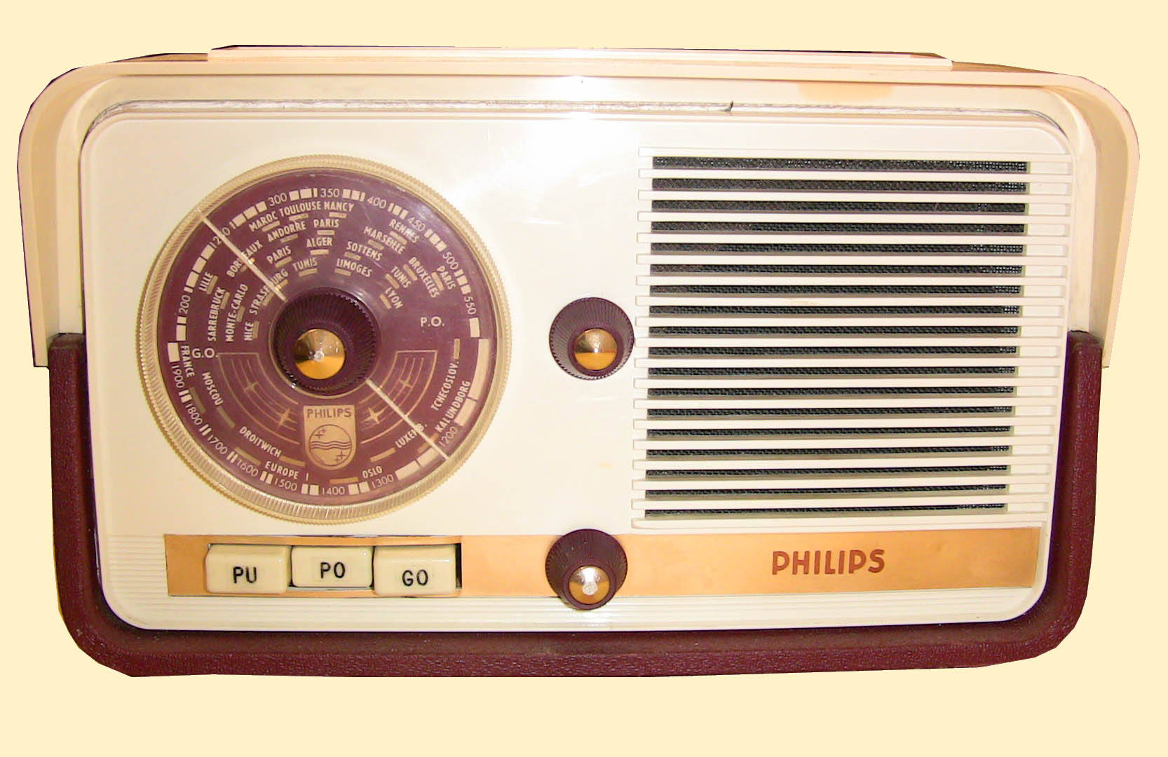

photo de face
PHILIPS H3F92A
ANNEE : 1959
Tubes : UY85 UCL82 UBF80 UCH81
MF : 455 kHz
Présentation : coeur coeur coeur
Réception : coeur coeur coeur
L 415mm H 150mm P 260mm
Poids 5,7 Kg
CAV sur 2 étages
C'est un combiné radio-tourne disques de bonne qualité qui
reçoit les grandes et petites ondes avec une très bonne
sensibilité.
La sélection des deux gammes s'effectue à l'aide de deux
boutons GO et PO situés en façade. La démultiplication du
condensateur variable est correcte pour ce type de gamme. Le
troisième bouton noté "PU", sert à commuter l'appareil en
mode tourne-disque et permet d'alimenter le moteur. Les
boutons rotatifs restants commandent le volume et la
tonalité sonore.
Il faut noter que les axes des potentiomètres de ces dernières
commandes sont assez courts et qu'il y a tout juste la place
pour serrer les boutons enjoliveurs surtout avec la façade en
plastique qui a tendance à se déformer avec le temps.

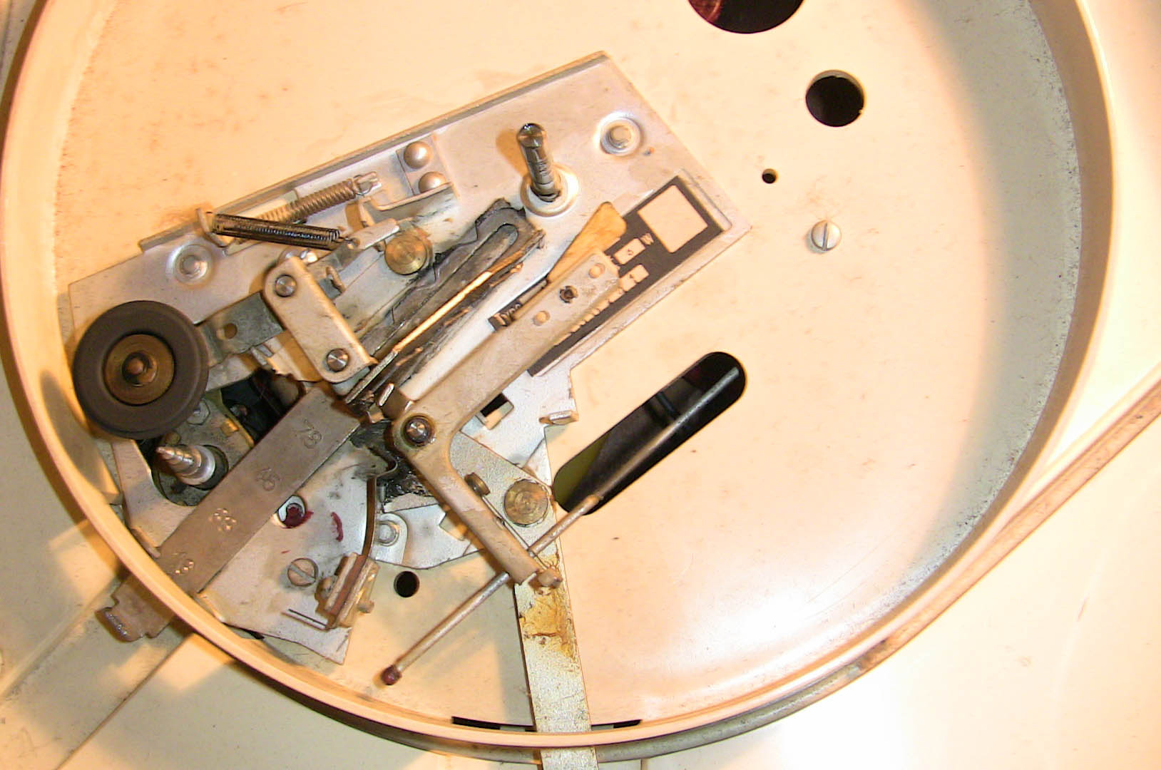

côté platine
plateau caoutchouc de l'appareil
On évitera de nettoyer le caoutchouc de la platine à l'eau car
celui-ci deviendra aussi dur que de l'os !
On dispose de quatre vitesses pour écouter les disques :
16, 33, 45 et 78 tours.
Lorsque l'appareil est arrêté, il y a une position 0 qui soulage
le mécanisme. L'arrêt en fin de disque est automatique et peut
être forcé manuellement à l'aide de la languette noire.
Une fausse prise est prévue pour la fiche secteur lors du rangement.
On peut tourner la tête de lecture en 2 positions : N pour
disques normaux et M pour microsillons. J'ai eu la chance que
celle-ci soit encore opérationnelle !

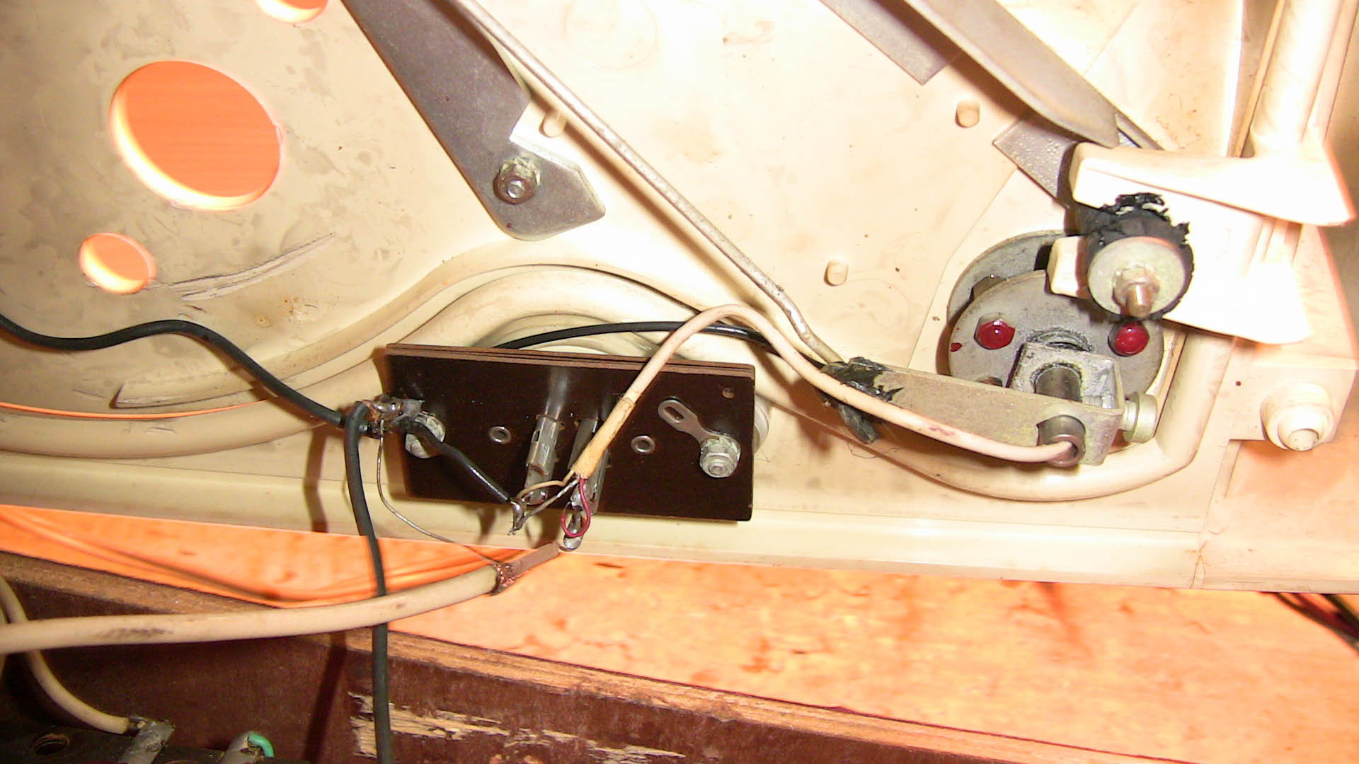

Le mécanisme est simple et robuste. J'ai dû démonter le bras
de lecture car la graisse de l'axe devenait, avec le temps,
une véritable colle. Après un bon nettoyage tout est rentré
dans l'ordre.

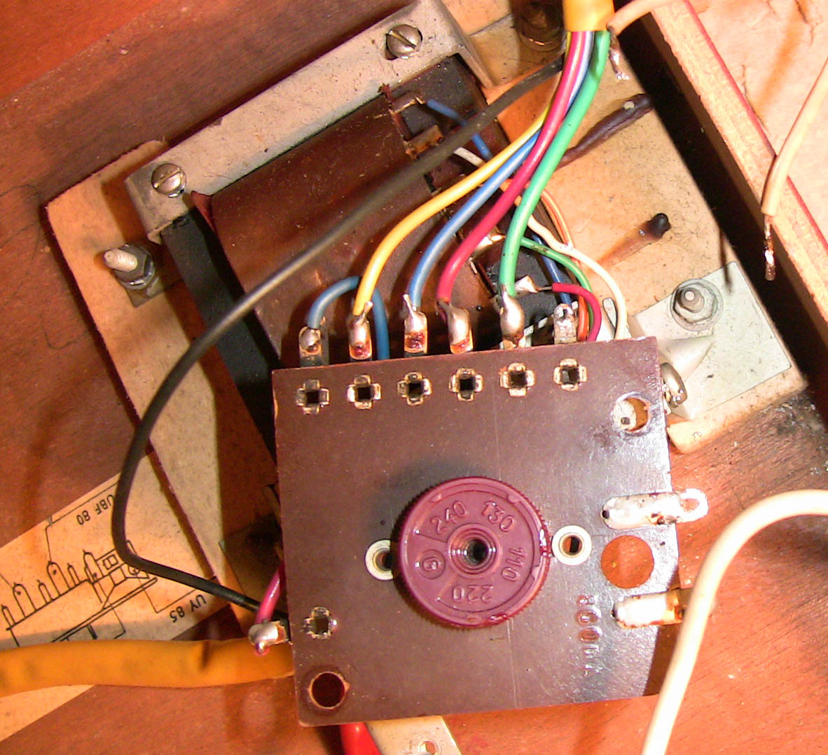

La sélection des tensions d'alimentation est accessible après
démontage du plateau : 110 V, 130 V, 220 V, 240 V.

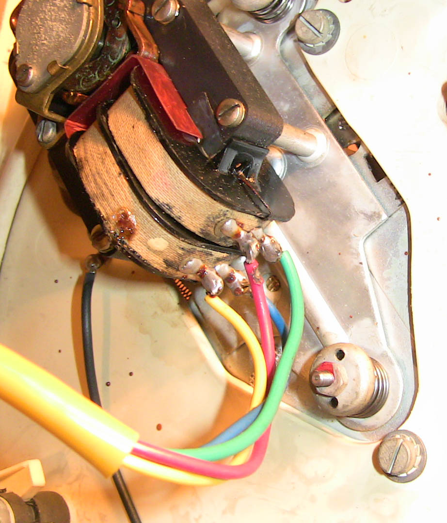

Après remplacement de quelques condensateurs et nettoyage
de l'ensemble, ce petit appareil a retrouvé une seconde jeunesse.
Attention toutefois à bien disposer les fils du bras de lecture
lors du remontage afin qu'il n'y ait pas de court-circuit en BF
entraînant le mutisme de l'appareil en mode pick-up.
