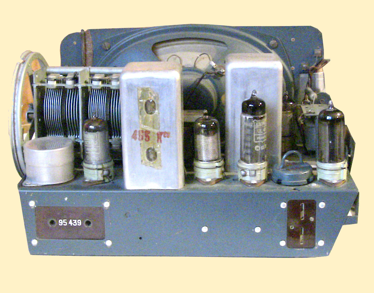

RADIALVA TUBES : UY42 UL41 UAF42 UAF42 UCH42 MF : 455 kHz |
Présentation Réception Dimensions : H 19cm L 30,5cm P 18cm CAV différée sur 2 étages |
C'est un poste équipé des trois gammes d'onde OC, PO et GO. |

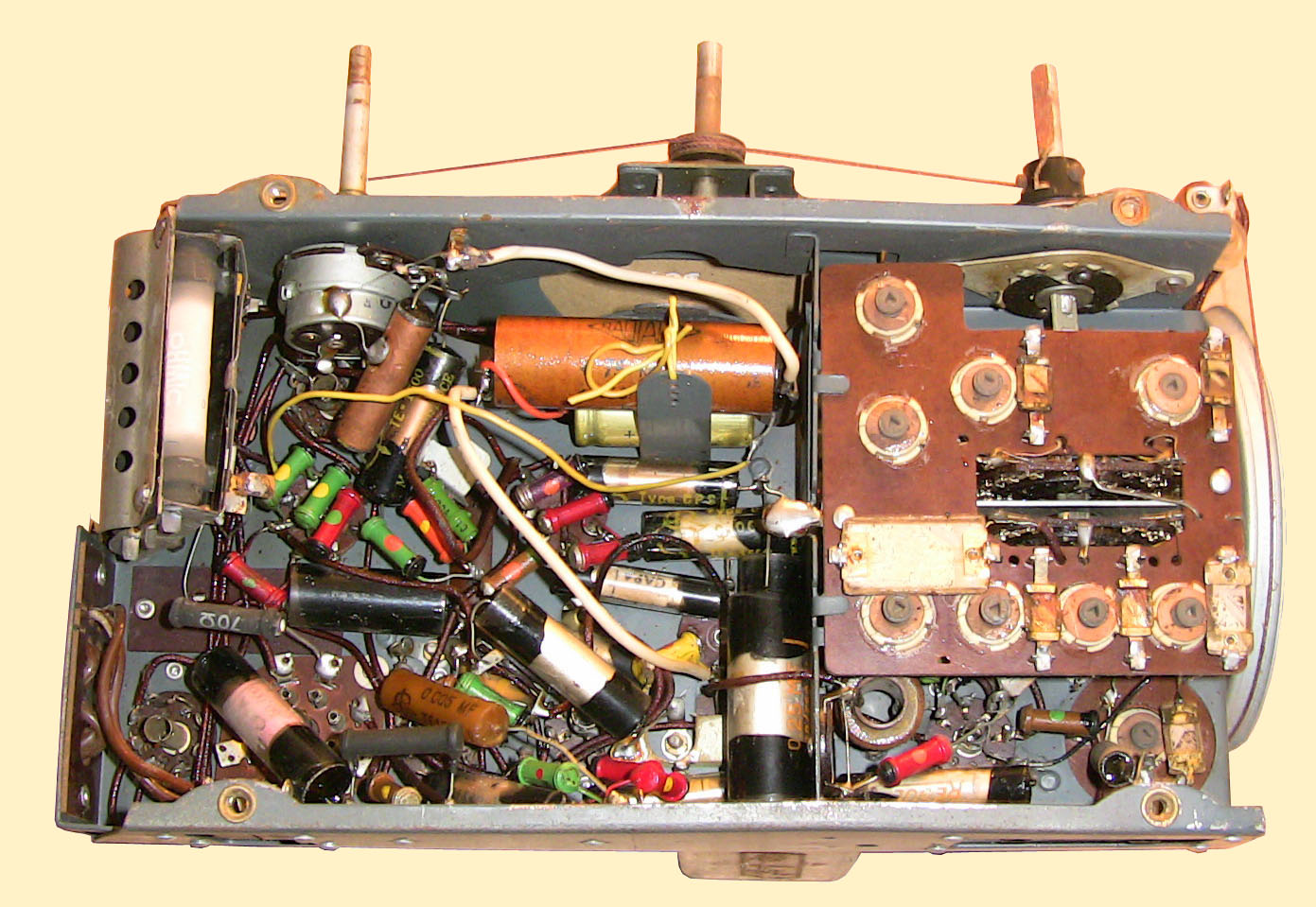

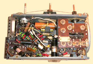

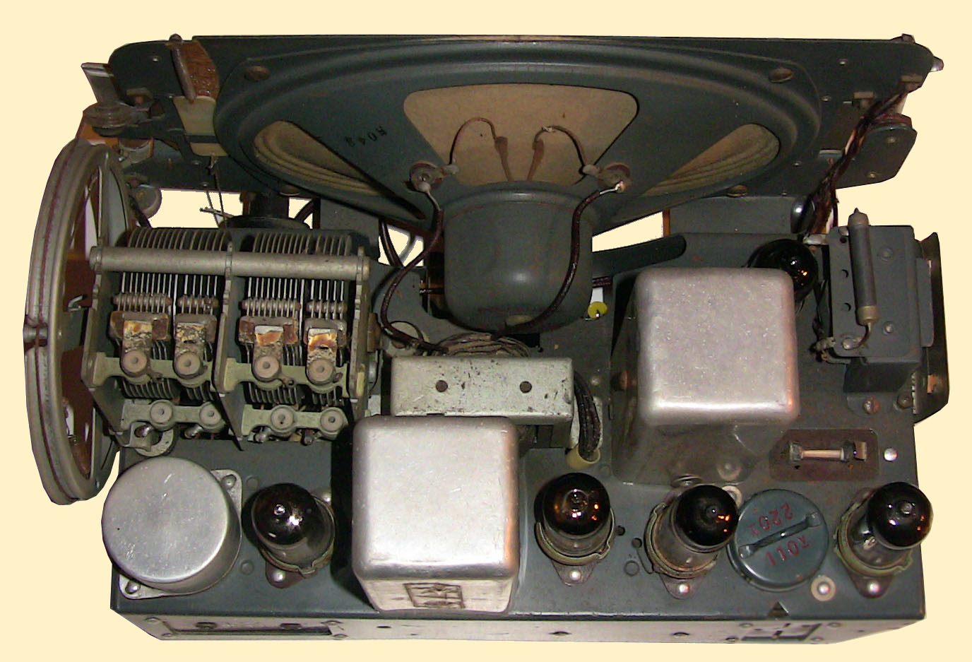

Câblage assez serré pour ce petit poste ! |
Après le remplacement des condensateurs, le poste ne |

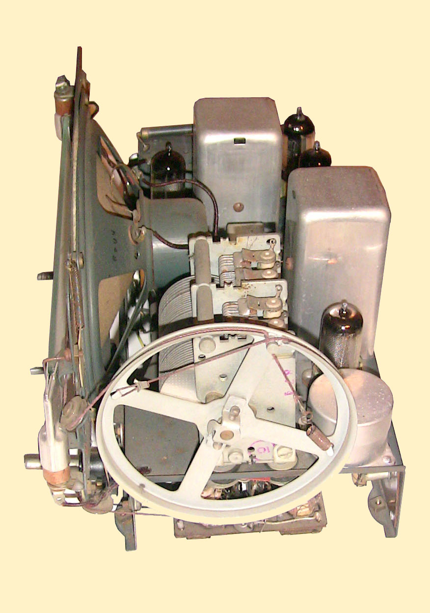

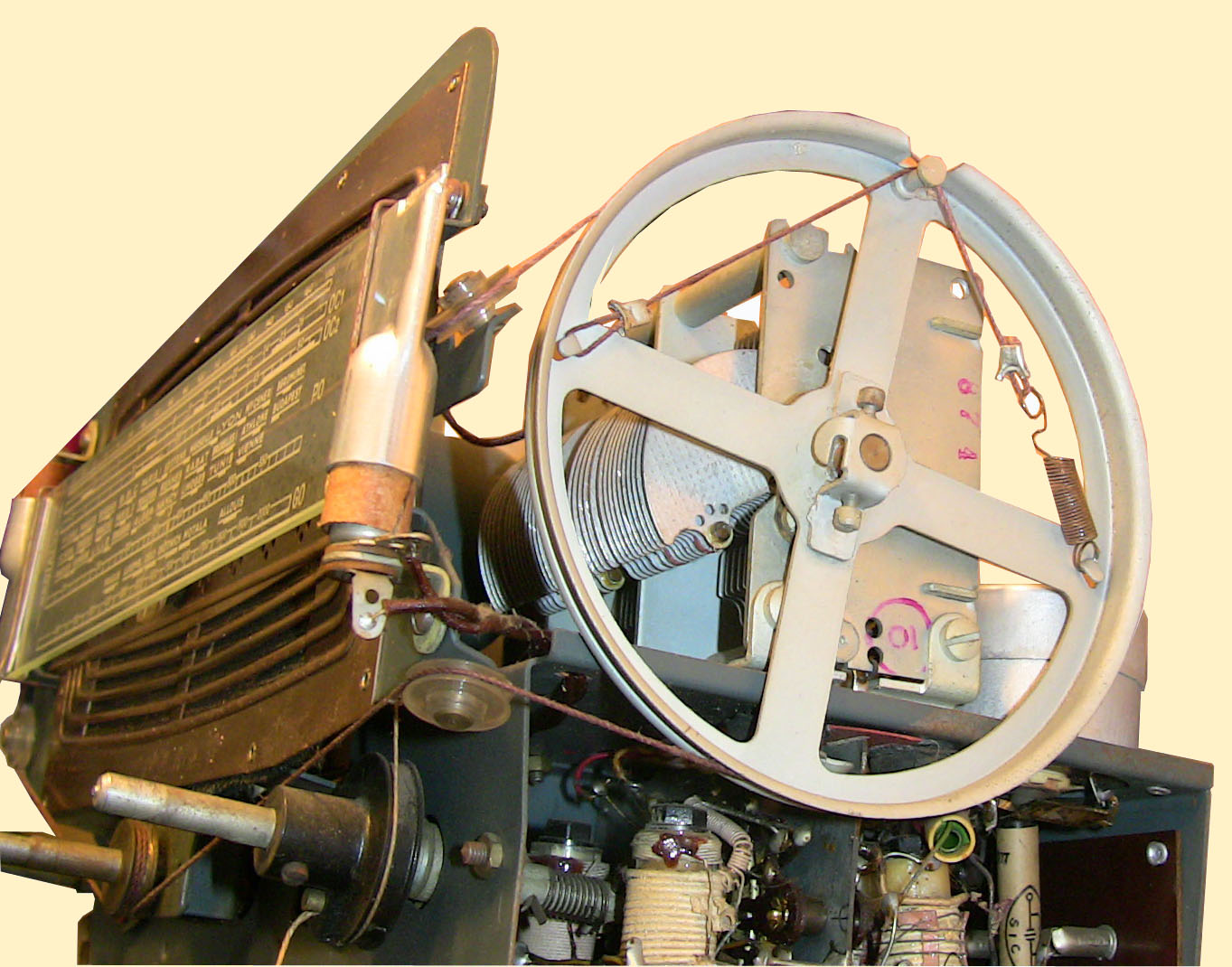

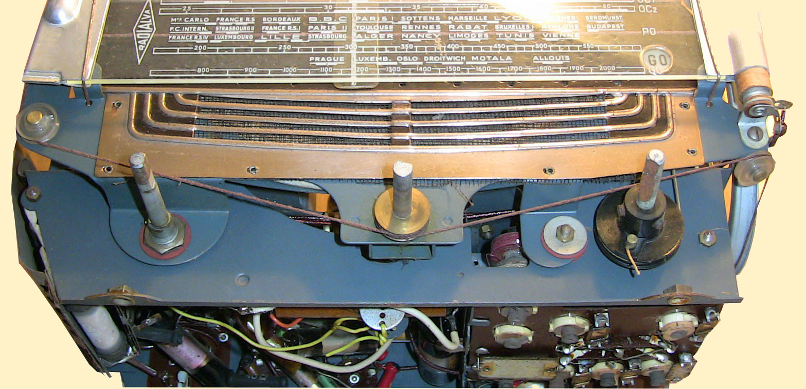

Le cheminement de la ficelle n'est pas trop compliqué et |
Une CTN protège les ampoules cadran lors du démarrage |

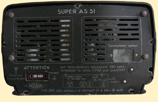

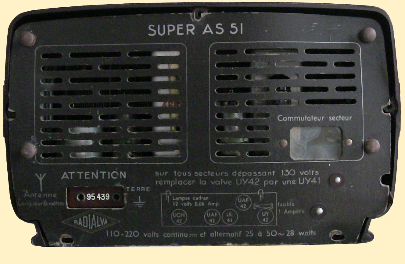

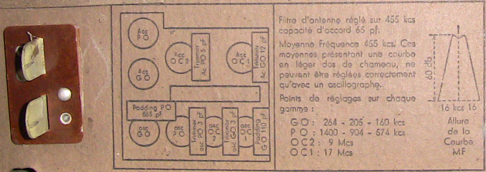

A l'arrière du poste on trouve les prises d'antenne et |
Le carton arrière avec quelques informations ou |
