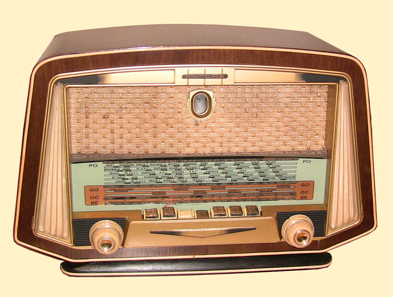

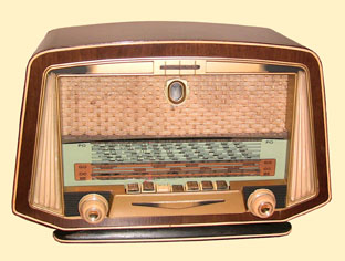

photo de face
Radio Antena
Versailles
ANNEE : 1958
Tubes : EZ80 6AQ5 6AV6 6BA6 ECH81 EM81
MF : 455 kHz
Présentation : coeur coeur
Réception : coeur coeur coeur
Dimensions : L 46cm H 29cm P 20cm
CAV non différée sur deux étages
Poste équipé pour la réception des gammes GO,
PO et OC.
Une partie de cette dernière gamme est étalée
de 40 à 51 mètres.
La tonalité est réglable et ce récepteur possède
un cadre incorporé pour la réception des GO et
des PO, ces deux commandes étant accessibles
par les grosses molettes gauche et droite
situées en façade.

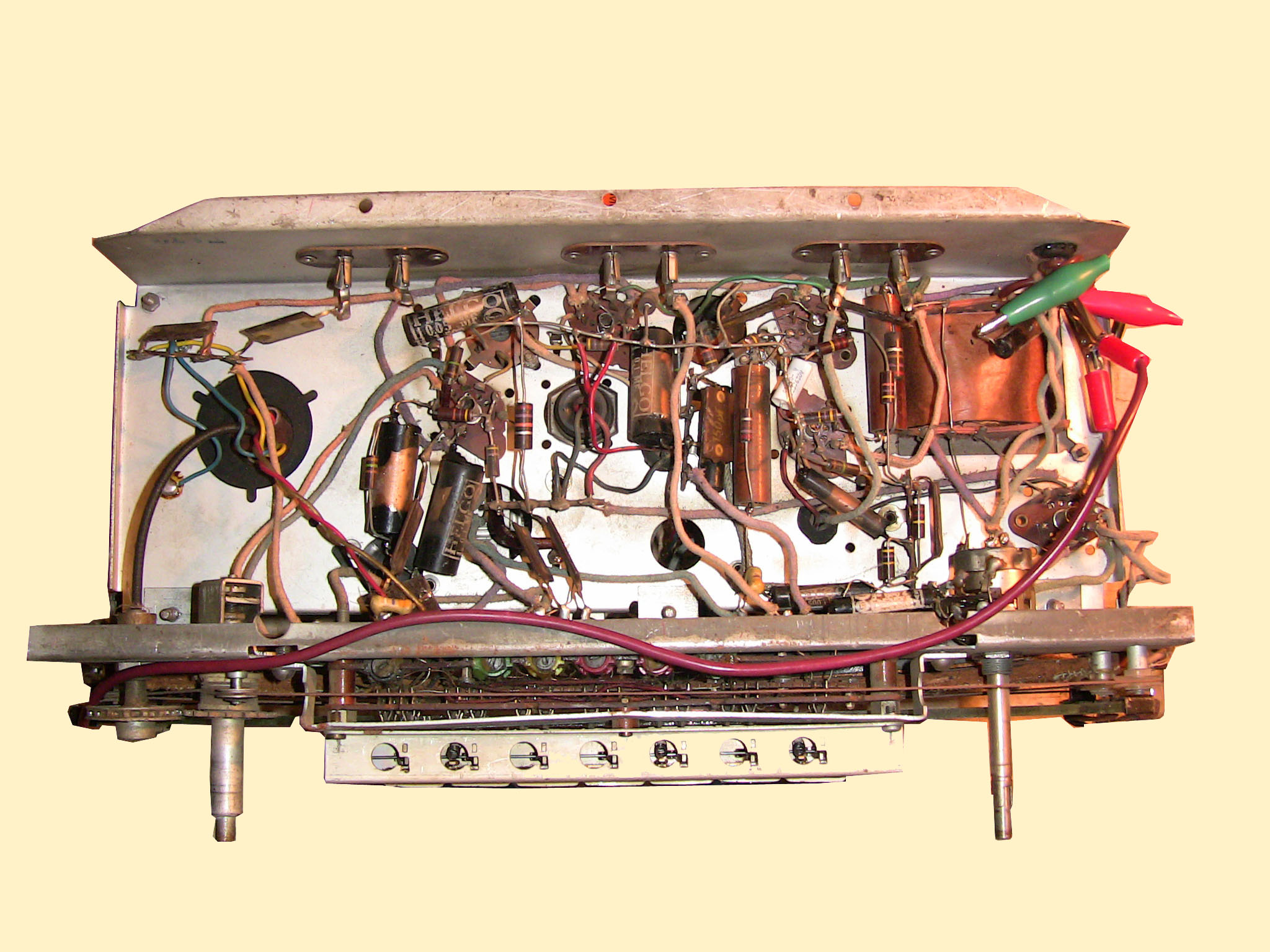

dessous du chassis

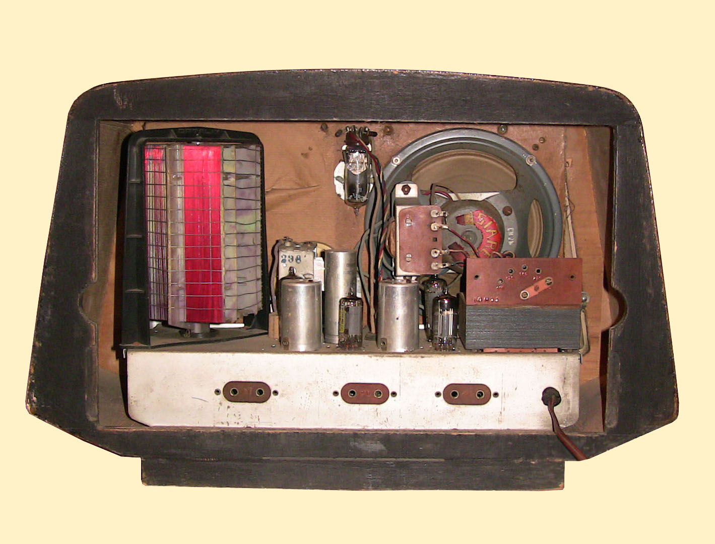

vue arrière du châssis
La sonorité est très bonne. Le haut-parleur à
excitation, d'un diamètre de 16 cm ainsi qu'un
bon système de contre_réaction y contribuent
grandement.
Ce récepteur peut être alimenter sous les tensions
suivantes : 110V 125V 145V 220V et 245V.

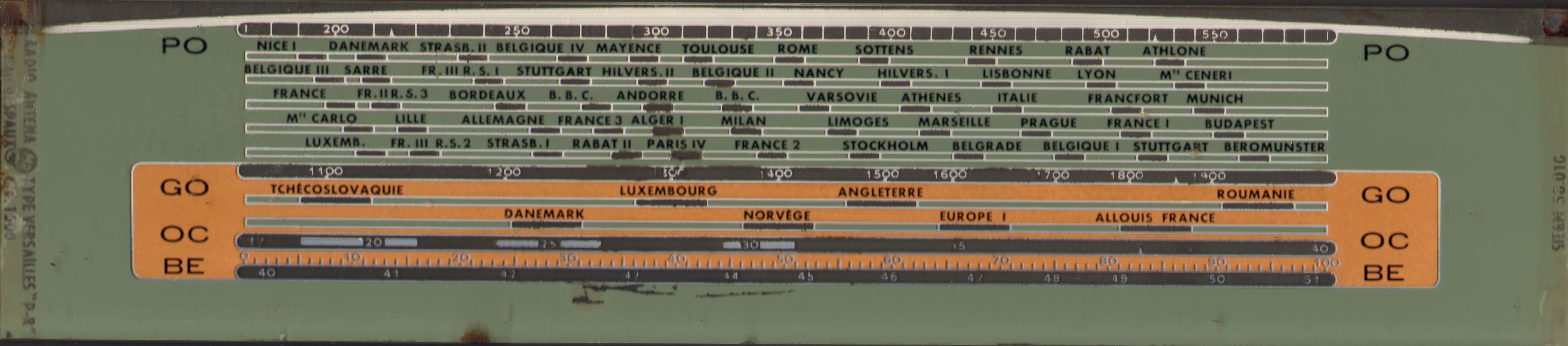

Le scan du cadran.
Celui-ci est éclairé par 2 ampoules.

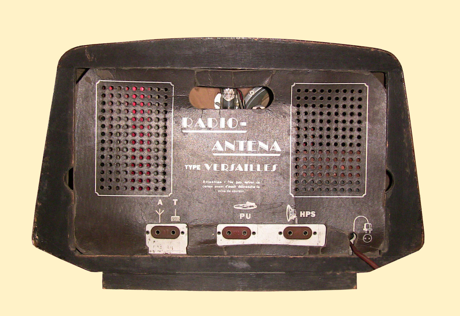

La prise repérée "A" sert à la réception des ondes
courtes ainsi que la bande étalée.
La prise repérée "T" sert à la réception des grandes
ondes et des petites ondes.
La sérigraphie du carton arrière est donc erronnée
car l'utilisateur pensera très certainement à se
raccorder à la terre en se branchant sur la prise
"T".
carton arrière

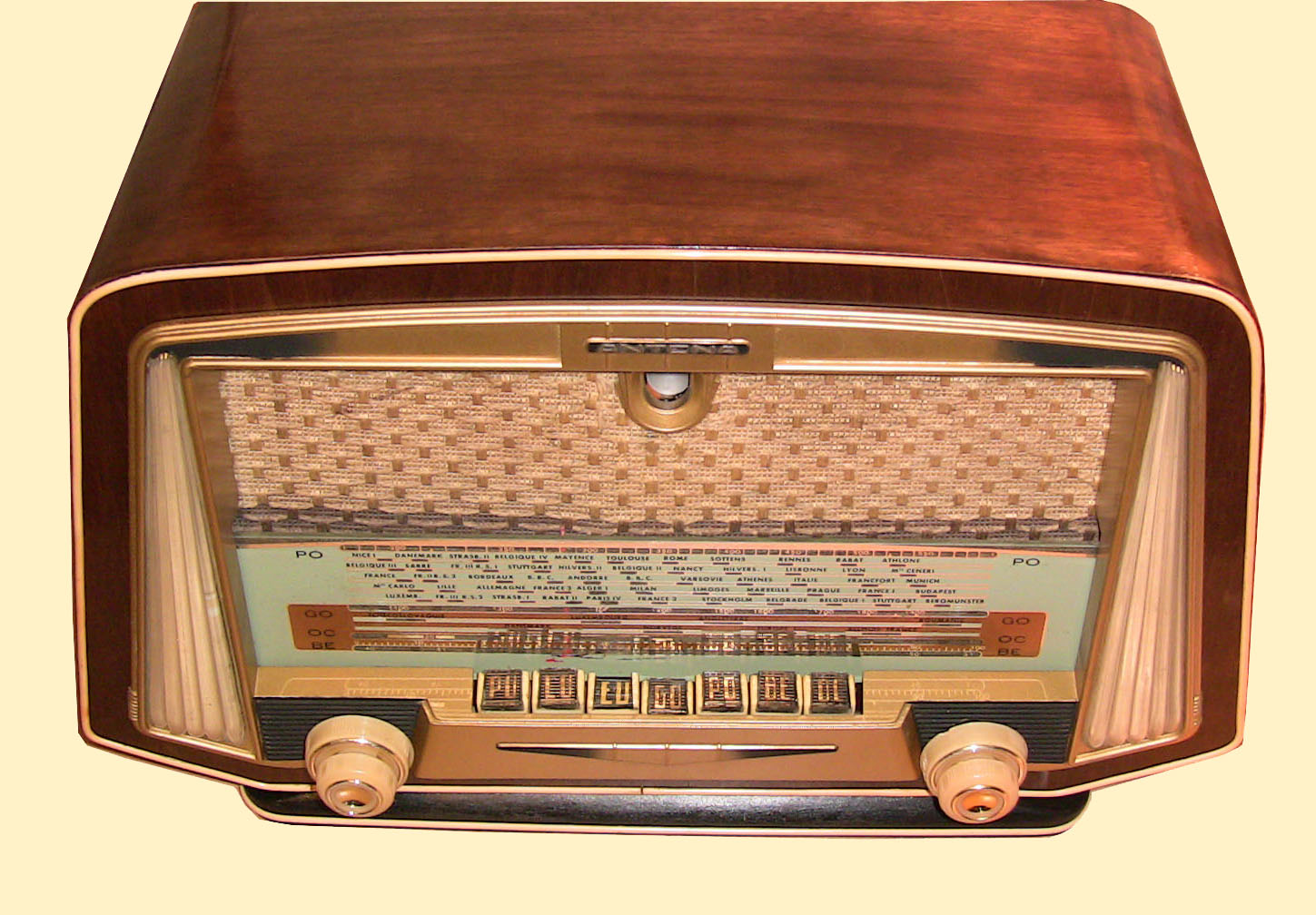

vue du clavier
Il manquait l'incription et le petit cache en
plastique au niveau d'une des touches du
clavier. J'ai réalisé un trompe l'oeil avec
une impression sur un morceau de papier
protégée par un voile de vernis incolore en
bombe.

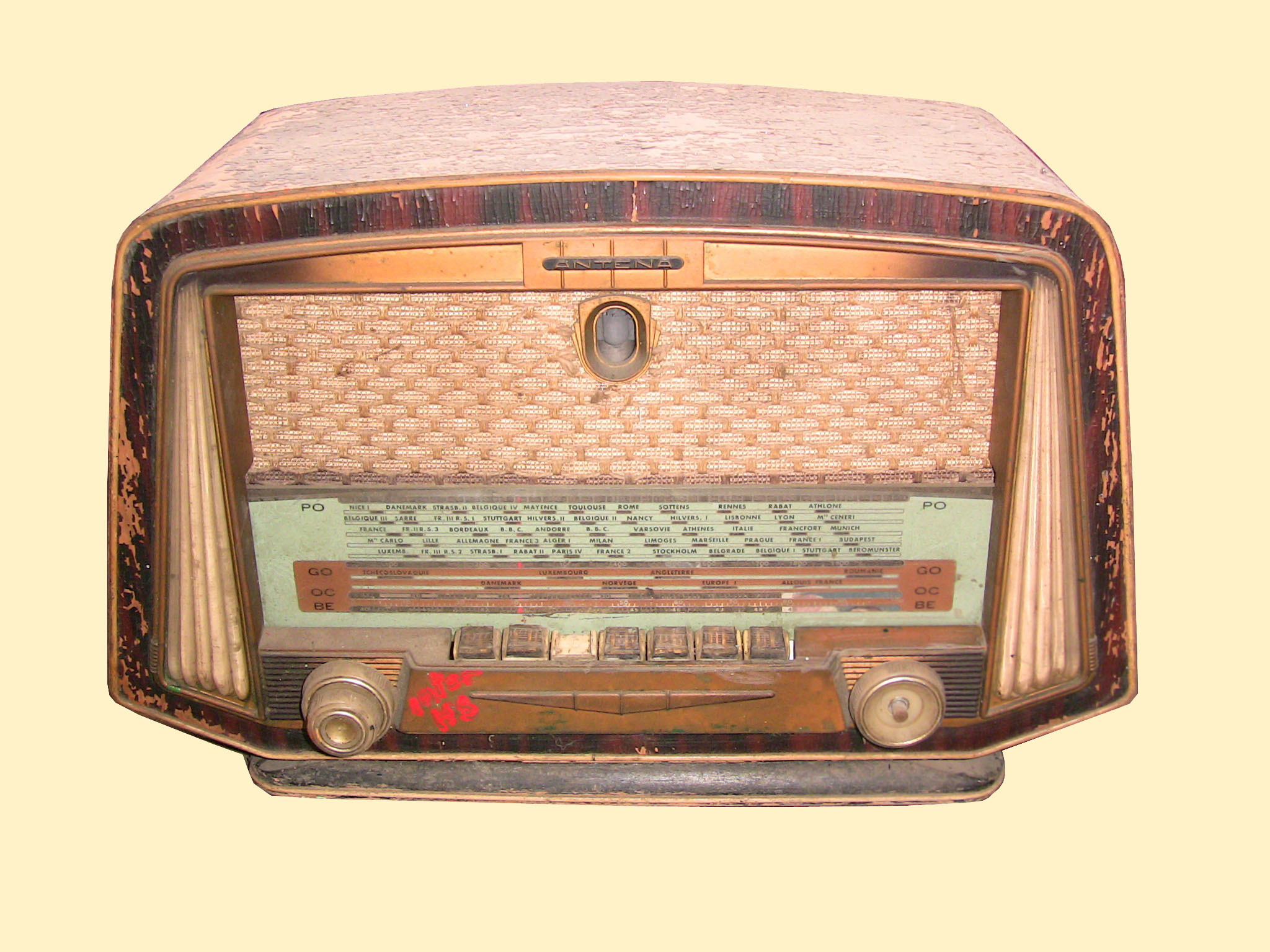

Pour terminer, un cliché du poste.
avant réparation.
Tous les noyaux de réglages déréglés, un
transformateur MF "défoncé à l'intérieur",
les condensateurs chimiques complètement

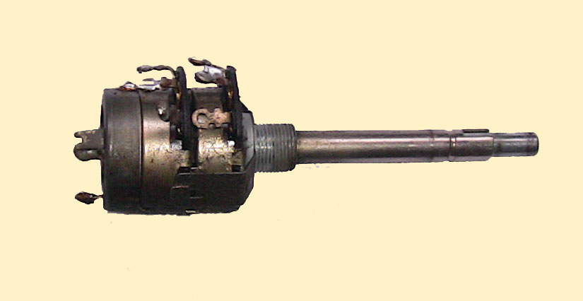

secs, un potentiomètre spécial remis en
état, un grand nombre de condensateurs de
type "papier" remplacés, et enfin, deux
tubes HS.
