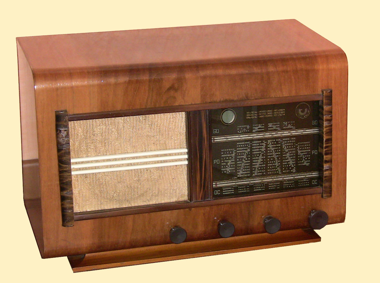

photo de face
RADIO RELAI 547
Tubes : 1883 EL3N EBF2 EF9 ECH3
MF : 472 kHz
Présentation : coeur coeur
Réception : coeur
Dimensions : L51,5cm H33cm P27cm
Tonalité réglable
CAV différée sur 2 étages
Poste de présentation classique prévu pour recevoir
les trois gammes d'ondes GO, PO et OC.
C'est le seul modèle référencé dans cette marque.
et je pense qu'il a été fabriqué par un petit
constructeur.
Pas d'oeil magique sur ce poste, le trou dans la
glace cadran étant oculté par un carton.
cependant, le support pour le tube avait été
câblé...

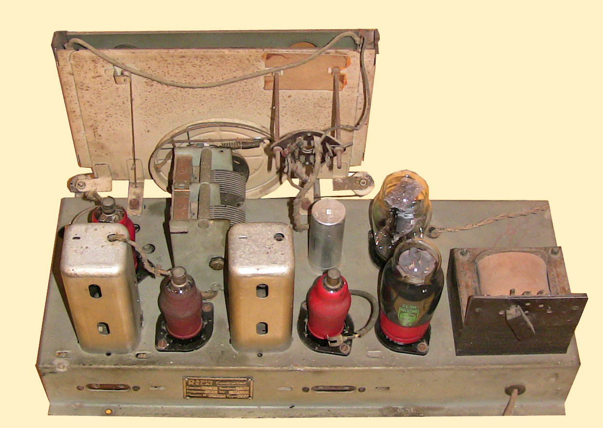

vue de dessus du châssis

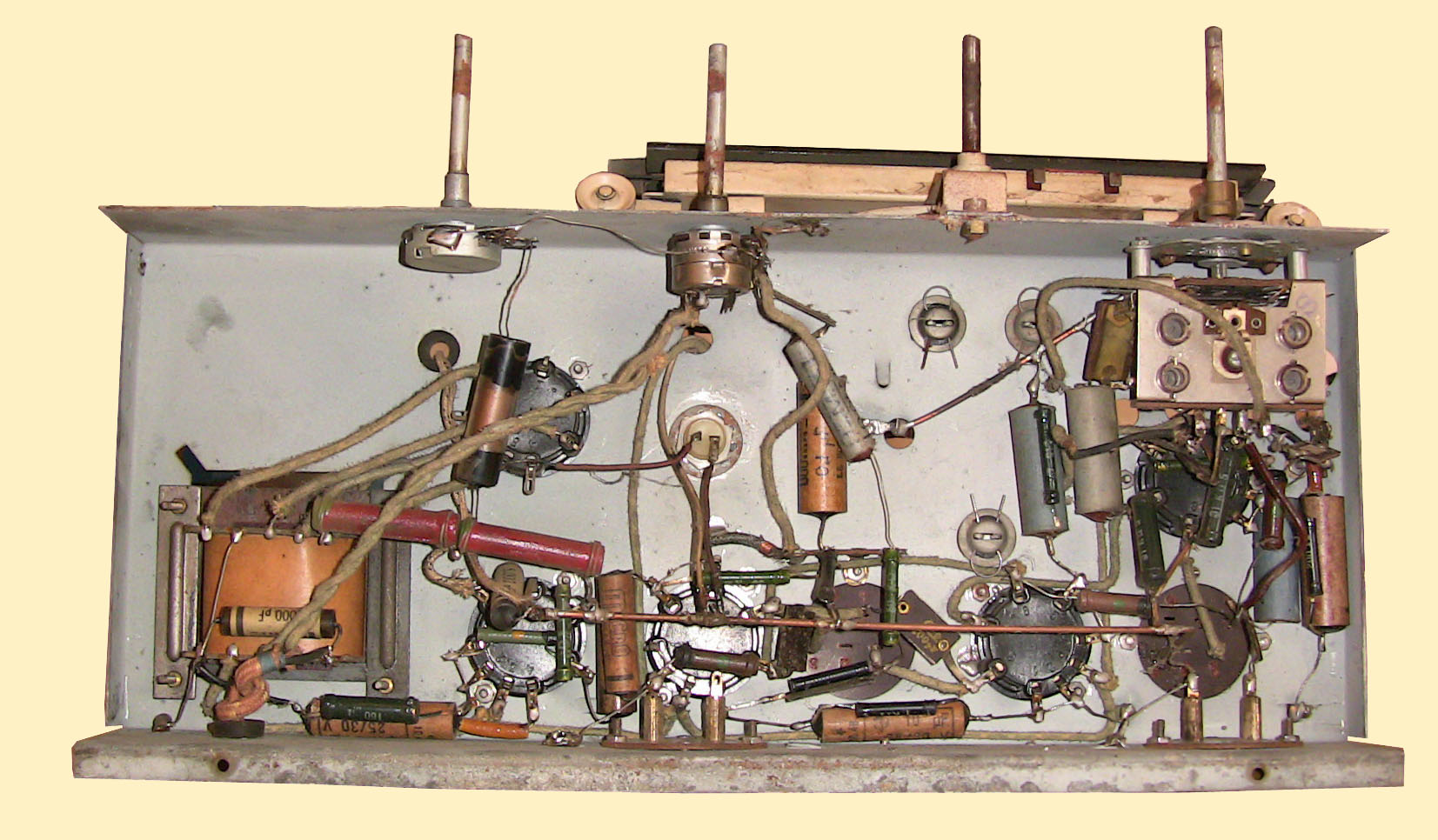

vue de dessous du châssis
Il semblerait que le transformateur d'alimentation
ainsi que le haut parleur ne soit pas d'origine car
les deux grosses résistances rouges, sur la photo,
ont très certainement été mises en remplacement
d'une bobine d'excitation de HP.
Pour les autres circuits, tout semble être d'origine.
Bien sûr avant la remise en route tous les
condensateurs chimiques et papiers auront été
remplacés.

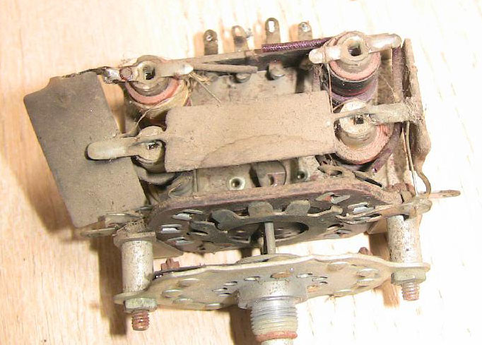

Au niveau du bloc d'accord, il y avait plusieurs
problèmes :
Le condensateur de la grille oscillatrice était coupé
et il n'y avait aucune oscillation locale au niveau du
tube ECH3.
Après remplacement de ce composant défectueux, il n'y
avait toujours pas d'oscillation locale en GO. Il aura
fallu démonter le bloc pour trouver un fil de coupé sur un
bobinage. Après réparation et remontage de tout l'ensemble,
ainsi qu'un bon réglage des noyaux du bloc, le poste
fonctionne à nouveau sur les trois gammes.
bloc d'accord

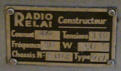

plaquette constructeur

Ce poste est prévue pour une alimentation sous les
tensions suivantes :
110V, 125V, 145V, 220V, et 245V.

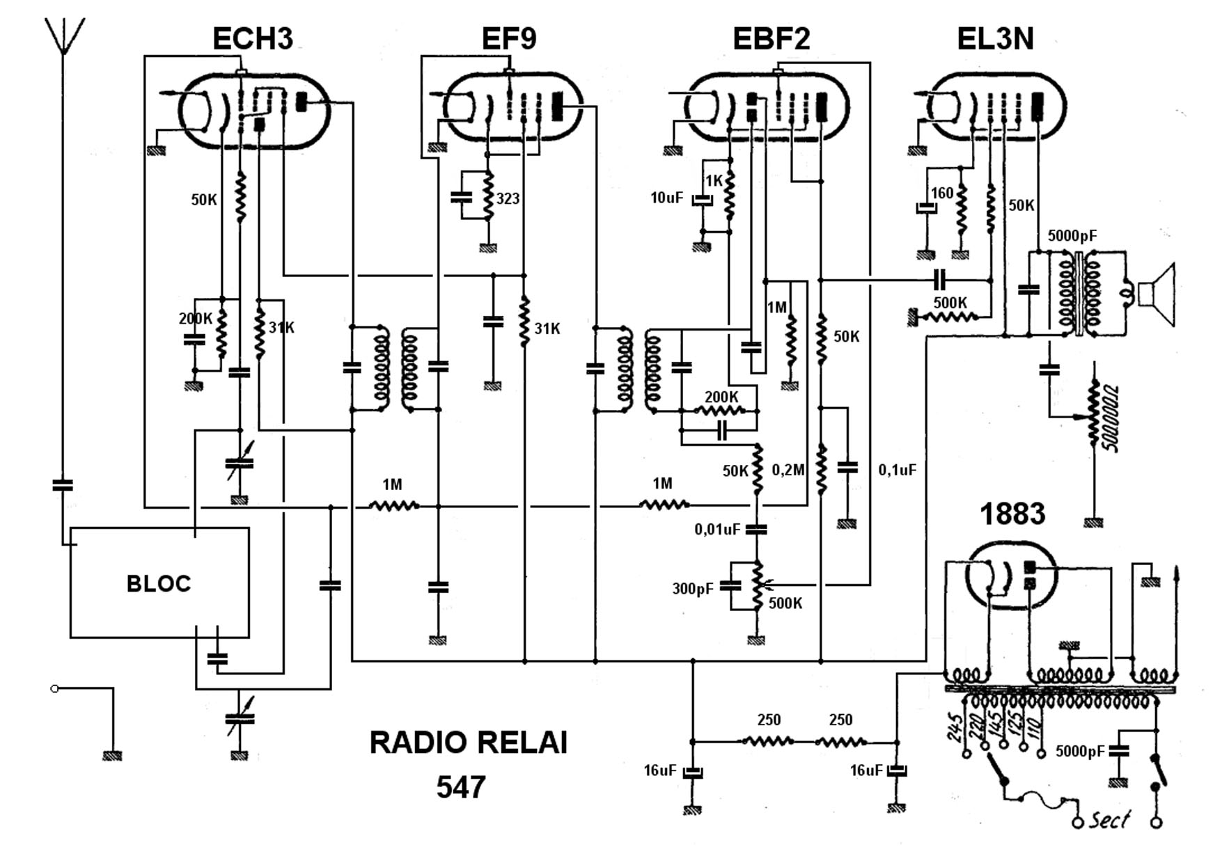

Une ébauche de schéma.
