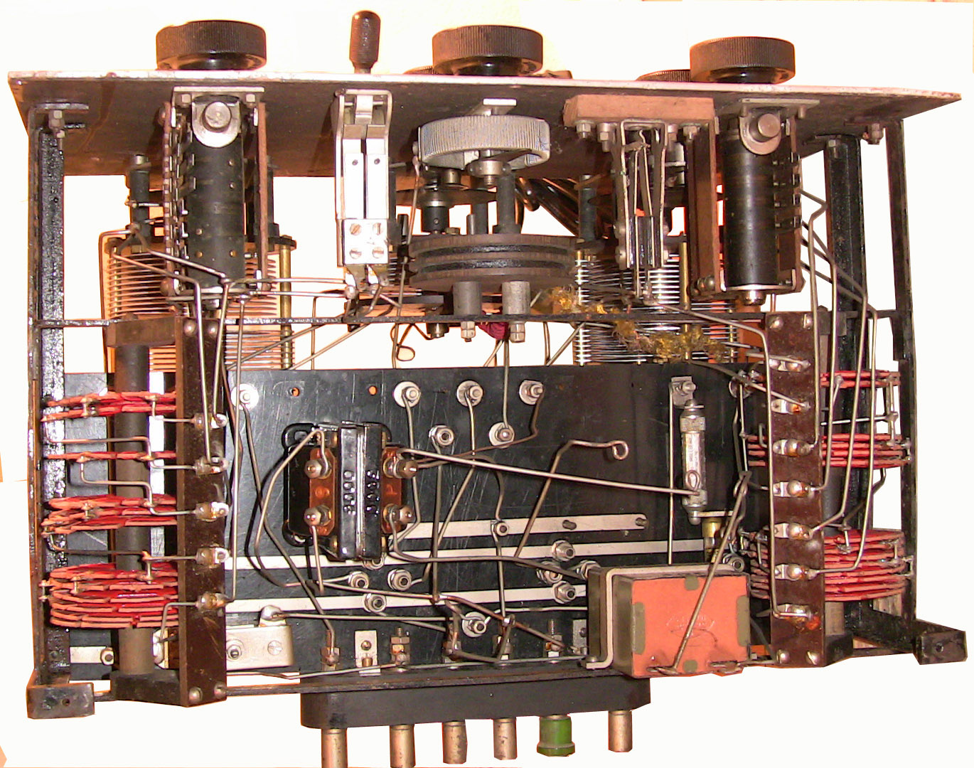

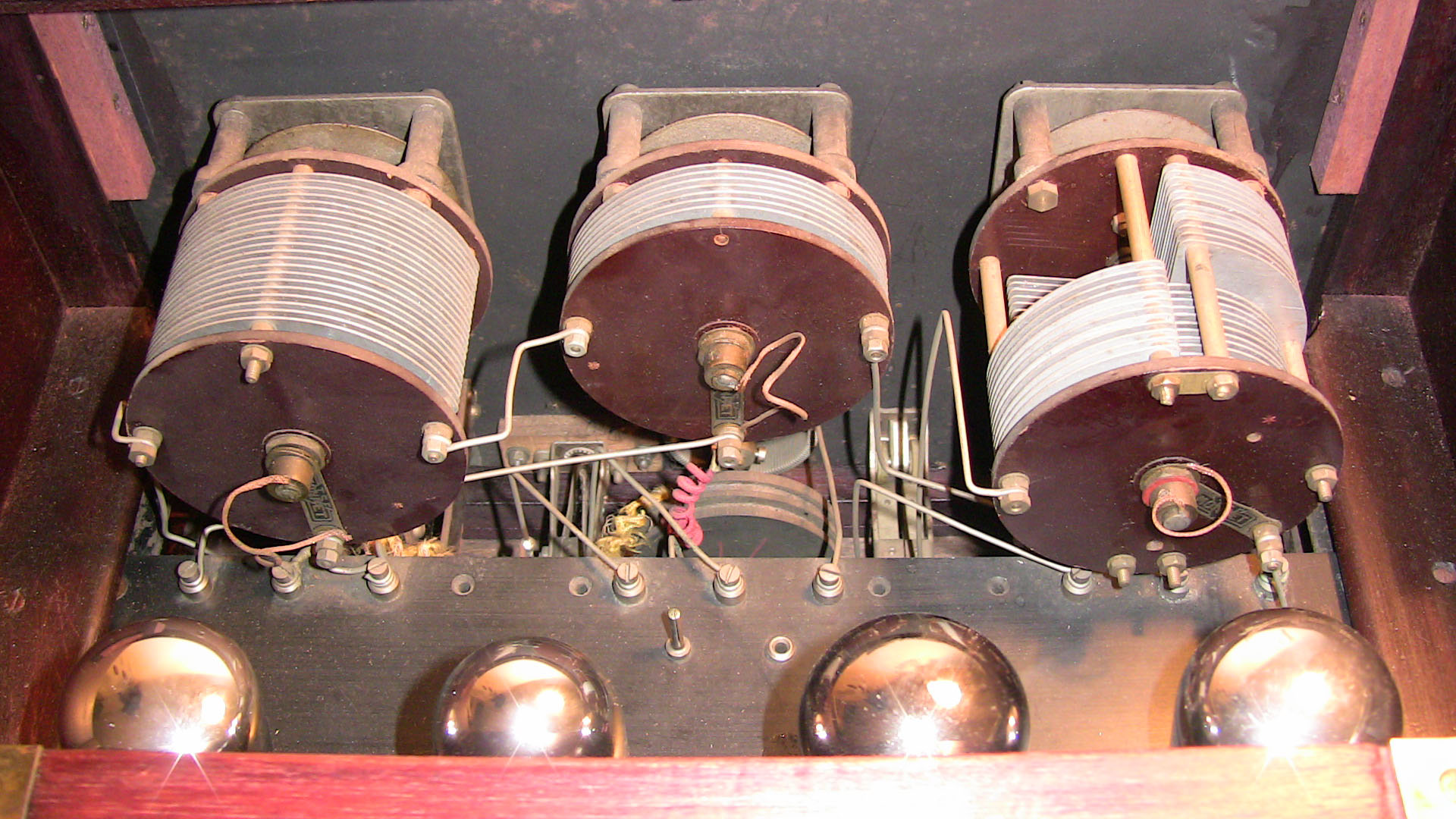

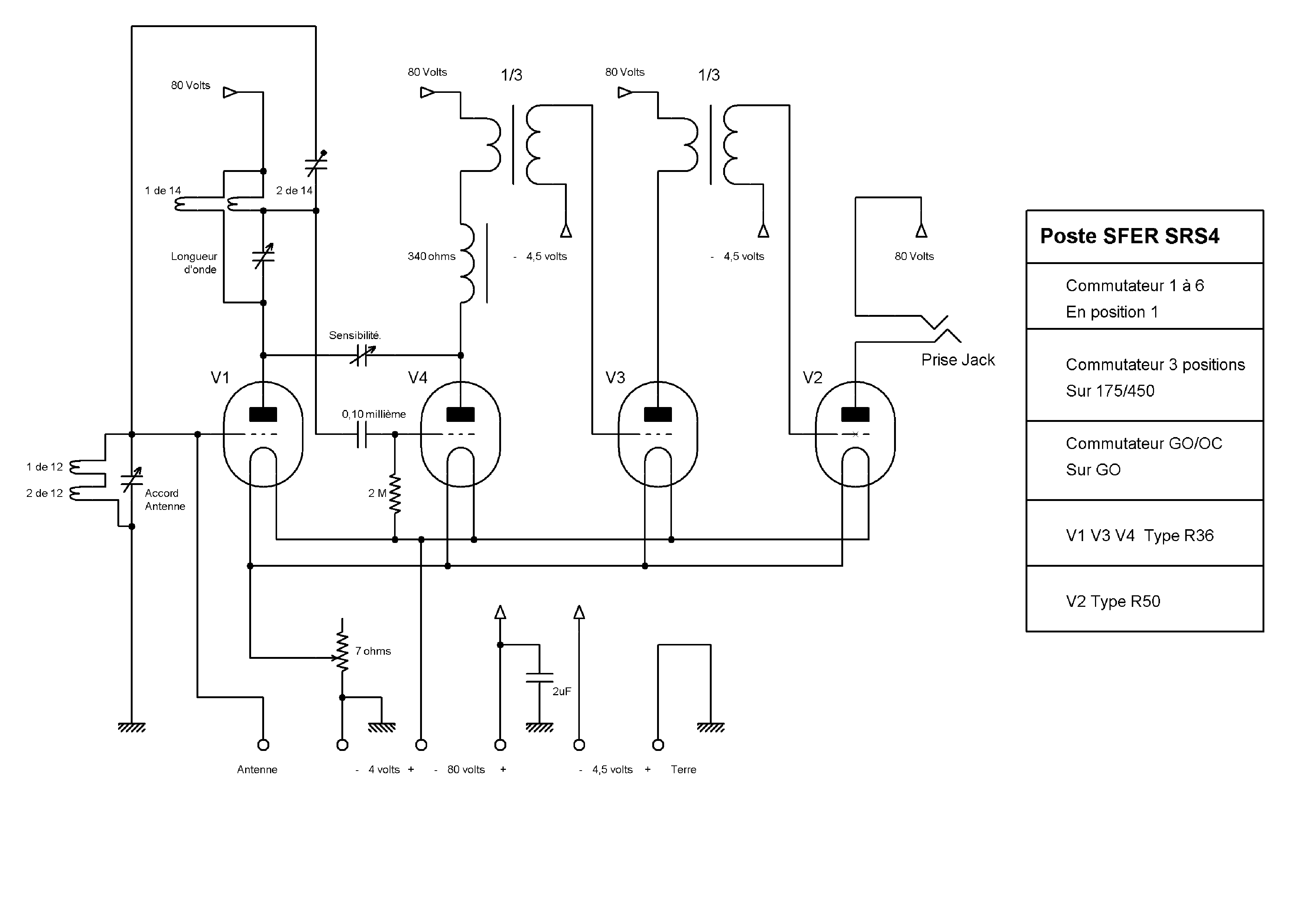

Description de l'appareil.

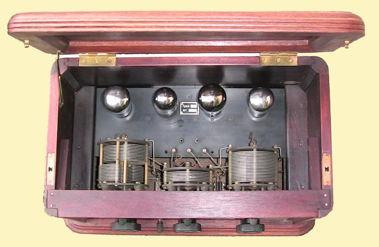

Ce poste possède 4 lampes, dont une amplificatrice HF, une détectrice et deux amplificatrices BF. Il est intéressant de
noter que la lampe HF et la détectrice se situent à chaque extrémité du poste au niveau de leur bloc de bobinages respectifs.
Elles encadrent ainsi les deux lampes BF. Ce choix a sûrement été réalisé pour éviter les accrochages. L'ordre est donc, de
gauche à droite, le tube HF V1, le tube final BF V2, le tube BF V3 et le tube de détection V4.

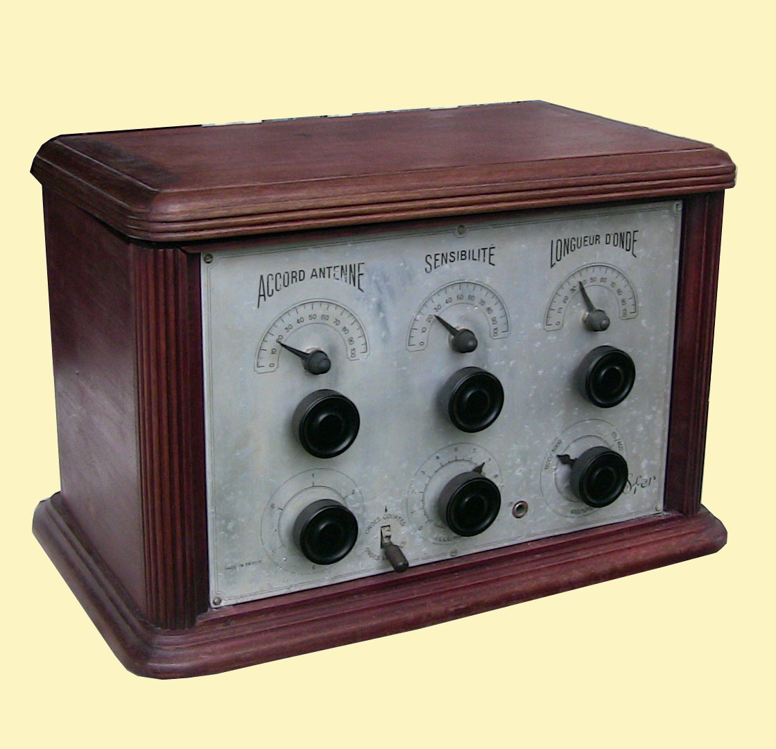

En façade, nous avons trois boutons qui correspondent aux trois condensateurs variables de l'accord d'antenne, de la
sensibilité et de la syntonisation.

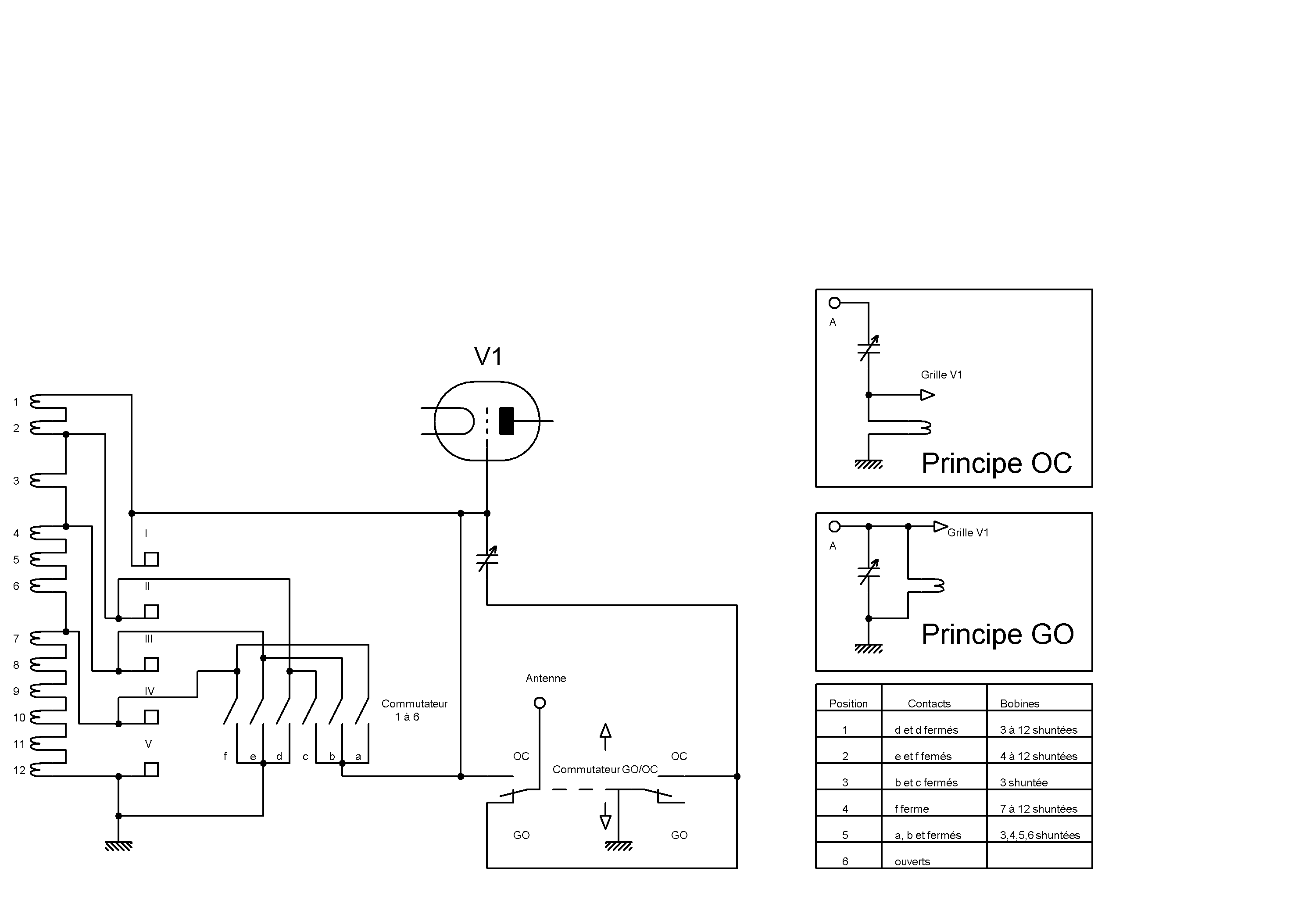

Les gammes dites GO et OC sont sélectionnées à l'aide d'un interrupteur à deux positions.

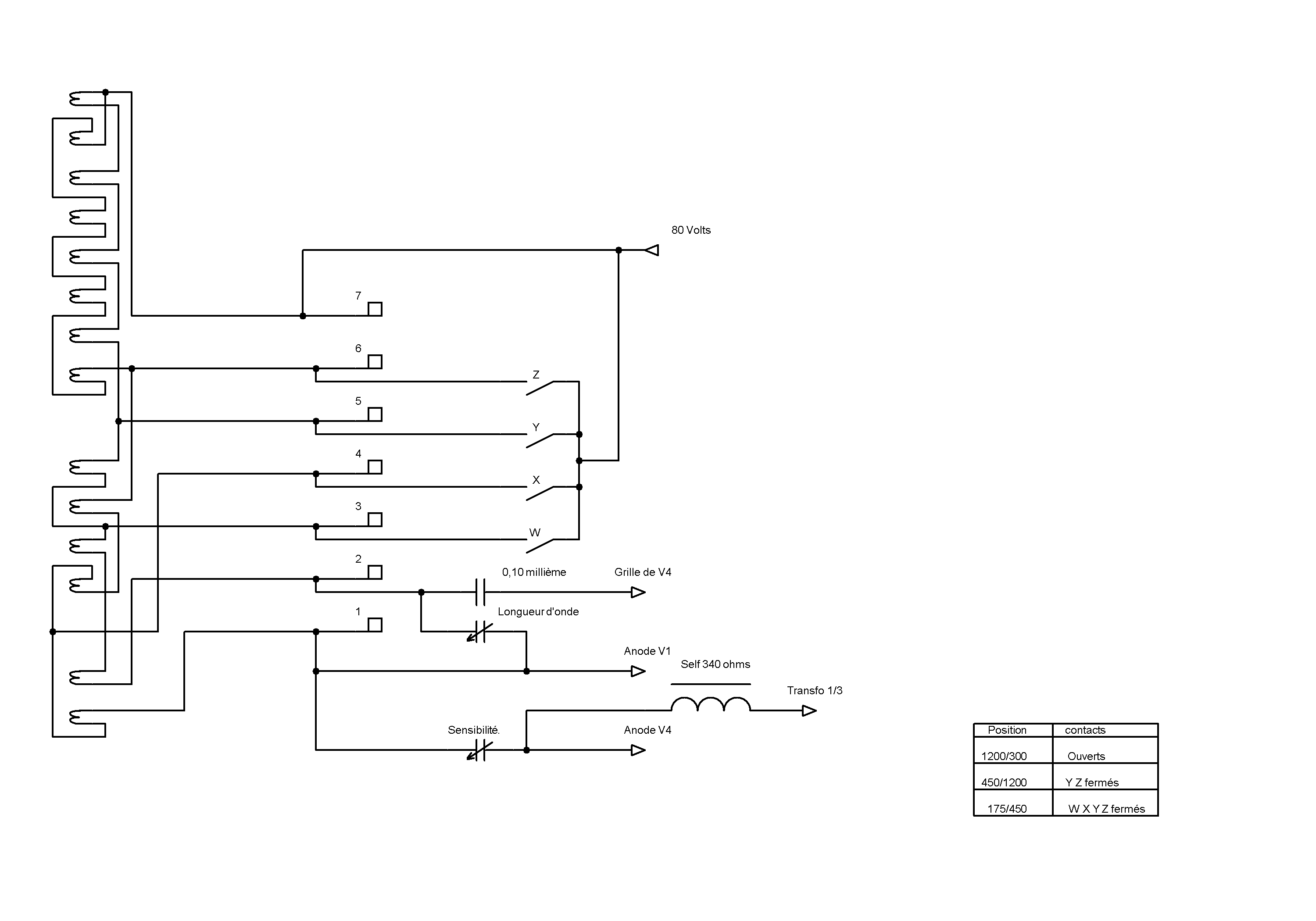

On affine ce choix à l'aide d'un premier commutateur à six positions et d'un deuxième commutateur à trois positions pour
les trois bandes de 175 à 450 mètres, 450 à 1200 mètres, 1200 à 3000 mètres. Le dernier bouton de réglage de la façade est
le rhéostat de chauffage des filaments et la prise jack délivre le signal BF.

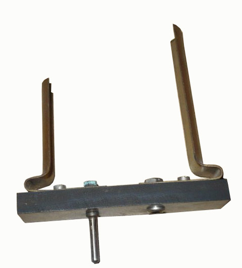

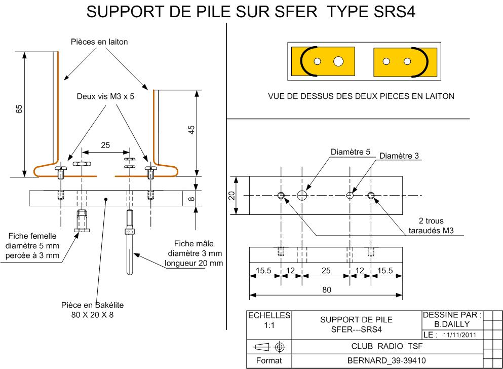

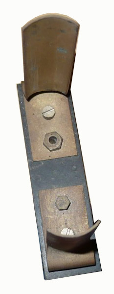

Six prises se trouvent au dos du poste. On y connectait l'antenne, la terre, les piles de 4volts et de 80 volts ainsi qu'une
de polarisation. Cette dernière pouvait se trouver à l'intérieur du poste grâce à un connecteur spécial.
