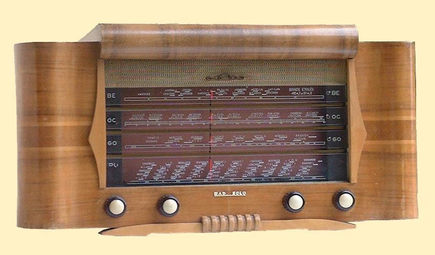

photo de face
RADIOSOLO
ANNEE : voir texte
Tubes : 5Y3GB EL33 6AT6 6BA6 6BE6 6AF7
MF : 455 kHz
Présentation : coeur coeur coeur
Réception : coeur coeur coeur
Dimensions : L 71cm H 36cm P 31cm
CAV non différée sur 2 étages

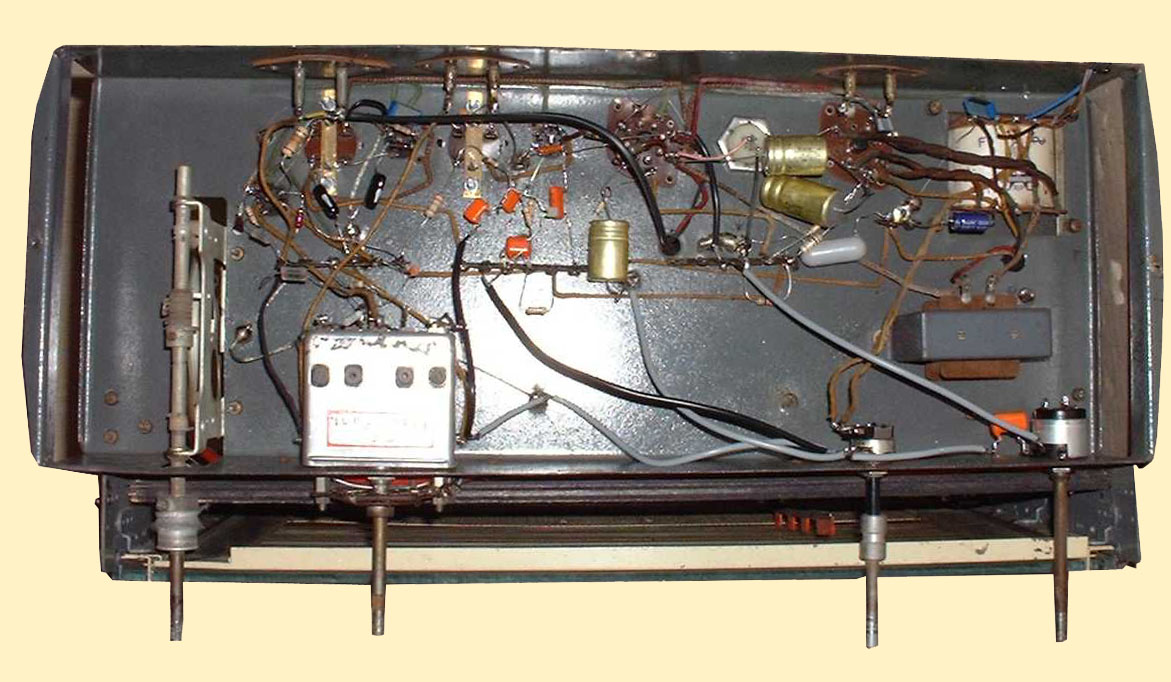

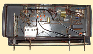

C'est avec ce poste que je me suis fait la main
et que j'ai débuté en TSF. Son châssis bien aéré
m'a bien aidé à suivre le cheminement des fils et
à comprendre...Nous sommes en 1984.
A l'époque, j'ai remplacé les composants défectueux
par les modèles que j'avais sous la main ce qui
explique la présence de condensateurs de type
radial sur la photo de droite.
J'ai également appris que les pannes de ces anciens
récepteurs étaient souvent provoquées par les fuites
électriques des condensateurs qui vieillissaient
très mal avec le temps.
vue composants

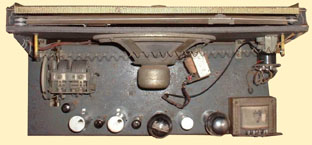

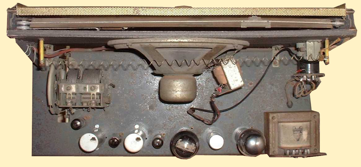

chassis vue de dessus
Lors de la sélection d'une gamme, la glace des
fréquences sélectionnée est éclairée par deux
ampoules cadran. En totalité, ce poste comporte
dix ampoules pour l'éclairage, deux ampoules
ayant également été prévues pour le mode
pick-up.
Le son est très correct car l'ébénisterie est
de bonnes dimensions et l'imposant haut-parleur
à aimant, d'un diamètre de 21 cm, remplit
correctement ses fonctions.
La démultiplication de la commande de
recherche des stations est efficace et joue
bien son rôle en OC où les émissions paraissent
très rapprochées.
Sur ce récepteur, les lampes du type miniature côtoient
les lampes de type octal.
Ceci ne facilite pas la datation car une dizaine d'années
séparent le modèle 5Y3GB des modèles 6BE6, 6BA6 et
6AT6...1949 en europe pour ces trois dernières et 1938
pour la première !
La marque RADIOSOLO a-t-elle utilisé des fins de stocks
pour construire ce poste ?

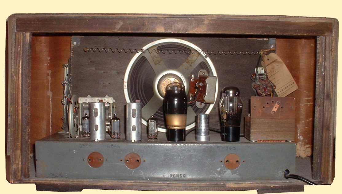

intérieur du poste

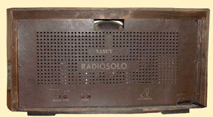

carton arrière
Il y a encore la fiche d'essai à l'intérieur du poste et
une date : 26 août 1966.
Il me semble étrange que ce poste ait été fabriqué dans
les années soixante et je pense qu'il s'agit d'une étiquette
de réparation. Cependant la marque RADIOSOLO figure
sur l'étiquette. Reste à savoir si ce fabriquant, qui se
situait à Nancy, possédait un atelier de réparation.
Ce qui est certain c'est que ce récepteur n'a pas été
fabriqué dans les années 40 car la moyenne fréquence
employée date du début des années 50.

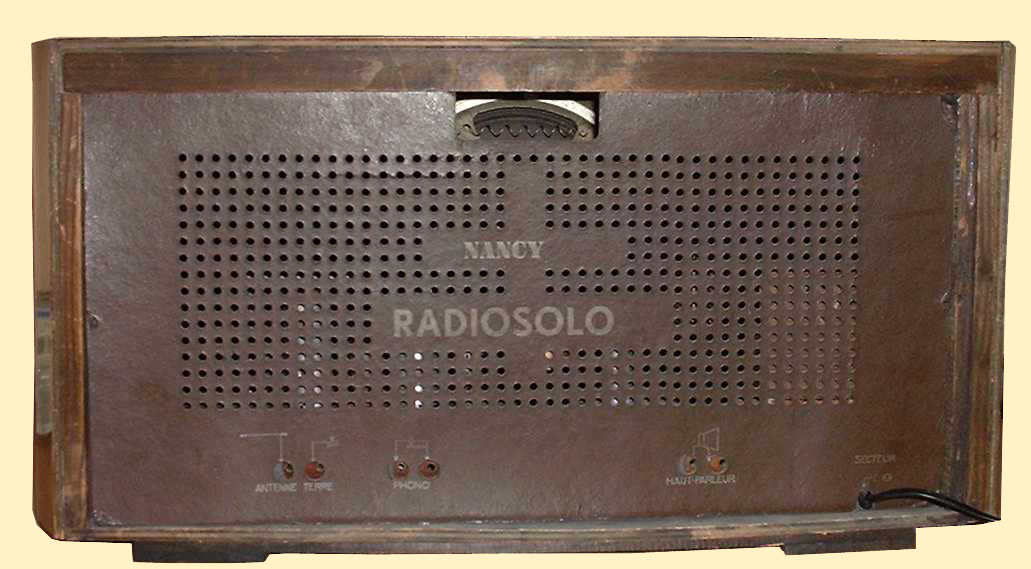

Au dos de l'appareil, on trouve les prises d'antenne, de
terre et de pick-up. Sur les clichés, on voit une petite
antenne incorporée à l'intérieur du poste.
On peut également brancher un haut-parleur additionnel
sur ce récepteur.
Ce poste peut fonctionner sous les tensions suivantes :
110V 125V 145V 220V 245V
Sa consommation est de 64 VA sous 220 Volts.
Rares sont les modèles identifiables sous cette
marque : le carton arrière ne donne aucune
référence pour ce récepteur.

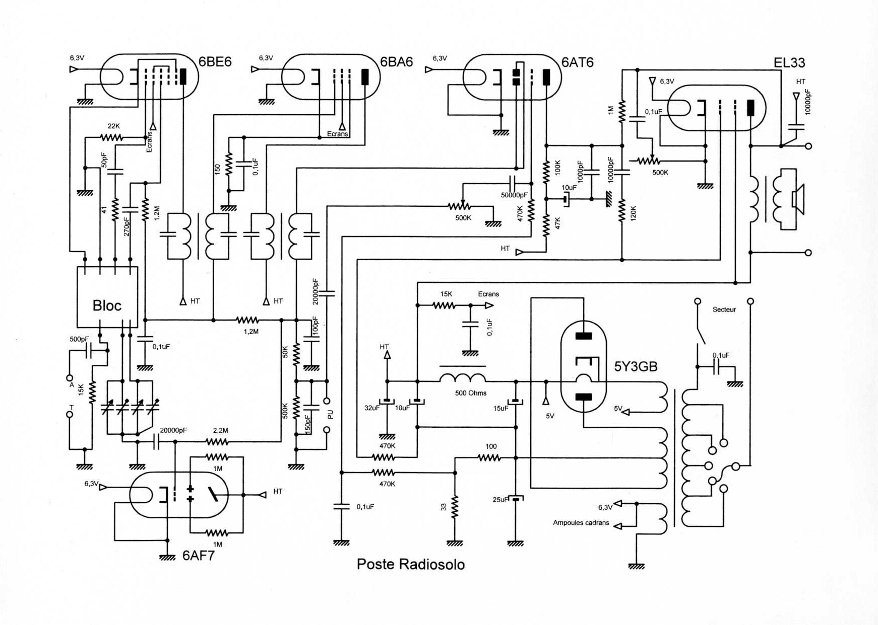

Le schéma d'après le câblage.

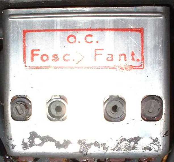

Le bloc d'accord qui comporte quatre noyaux de
réglage. Des trimmers situés sur le condensateur
variable servent également à aligner ce récepteur.
En ondes courtes, nous disposons d'une bande
étalée allant de 46 à 51 mètres.
