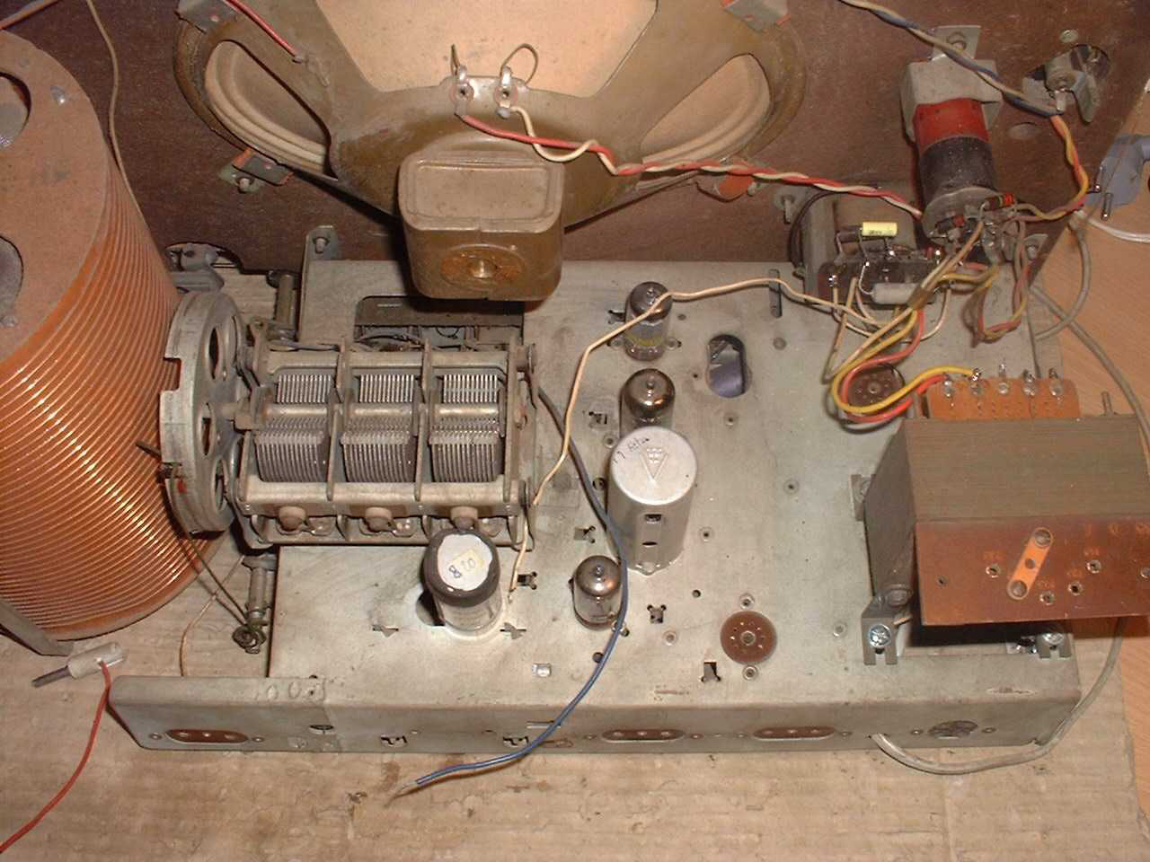

châssis vue de dessus

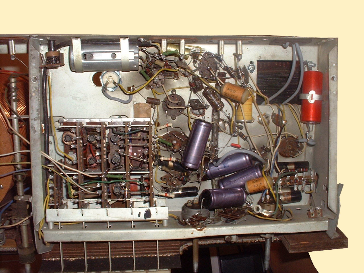

dessous châssis
La sensibilité de ce récepteur est améliorée
par un étage amplificateur HF équipé d'un tube
6BA6. Ce dispositif nécessite un condensateur
variable à trois cages que l'on peut voir sur
la photo ci-dessus.
Sur cette même photo, à gauche, on peut
apercevoir une partie du cadre rotatif
incorporé au récepteur.
La remise en état de ce poste n'a pas été simple,
car ce poste avait été bricolé !
On peut observer, sur la photo ci-dessus, les
énormes condensateurs cylindriques qui avaient
leurs connexions en contact avec la masse. Cela
avait provoqué, très certainement, des court-circuits
et j'ai eu la désagréable surprise de constater la
mort du transformateur d'alimentation !
Que dire également à propos du circuit de
tonalité et de contre réaction qui a été
complètement massacré et qui m'a demandé
beaucoup de patience afin d'essayer de
retrouver le câblage d'origine.

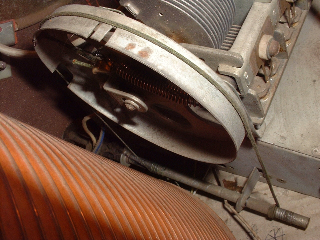

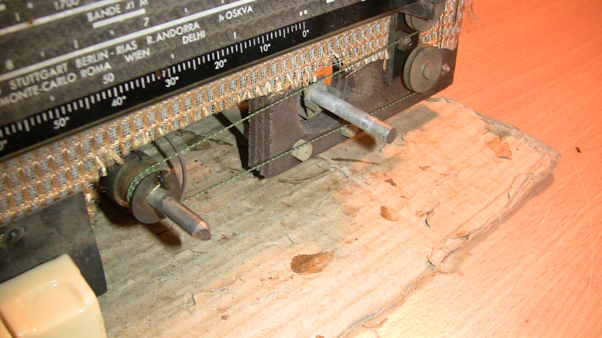

Le point faible sur ce type de récepteur :
Les 2 ficelles sont souvent cassées ! On a une
première ficelle commandant le condensateur
variable et une seconde ficelle commandant
les aiguilles des glaces du cadran.
ficelle
axe de commande

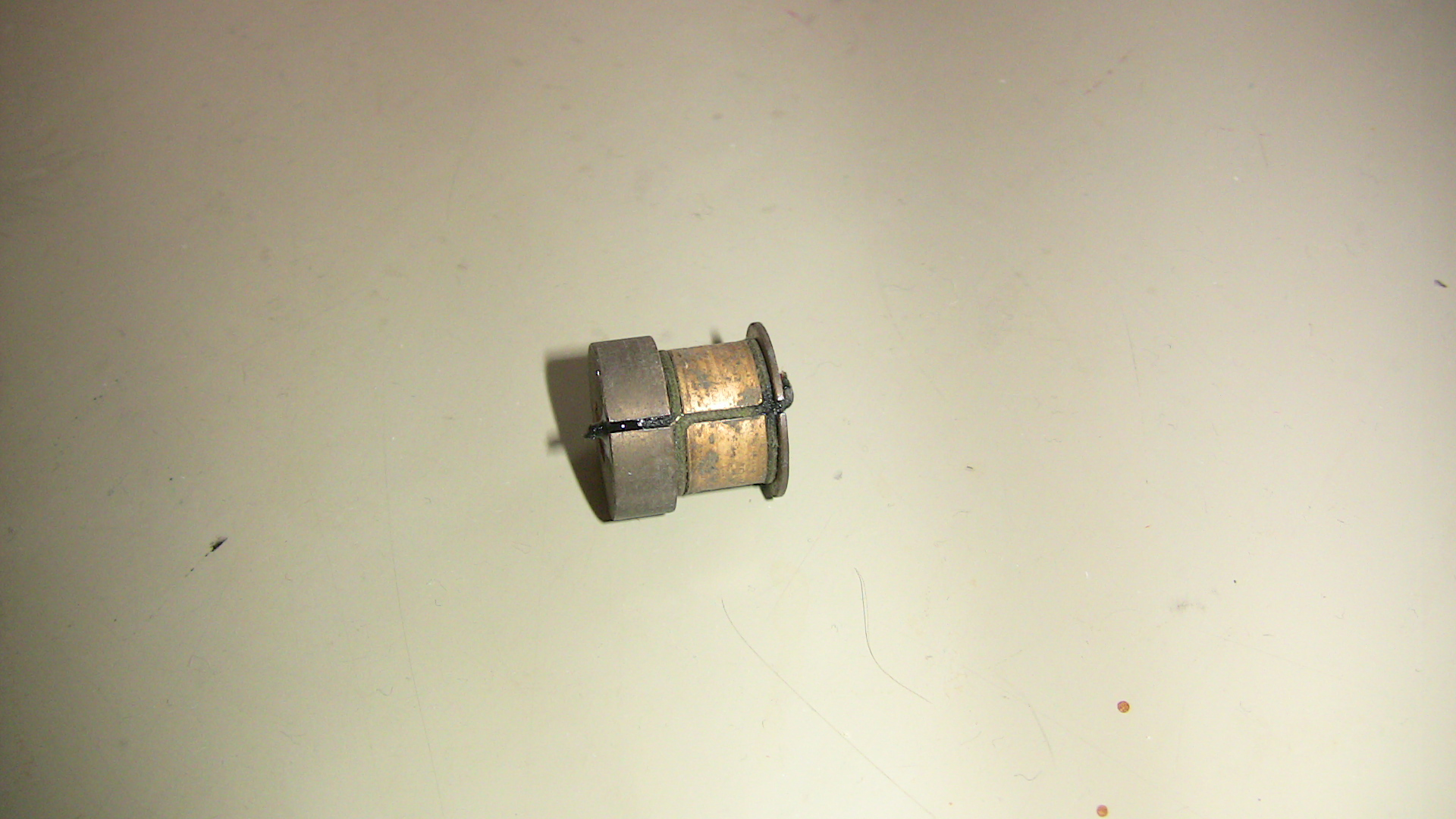

Lors du remplacement de la ficelle de
d'entraînement des aiguilles, on constate
que la poulie liée à l'axe de commande est
munie de 2 gorges.
Je les ai bouchées avec un morceau de
l'ancienne ficelle afin que la nouvelle
ficelle n'y reste pas coincée.
Axe de commande et poulies inférieures
droites.
axe entrainement ficelle
poulie droite
Poulie supérieure droite.
Poulies de gauche.
poulies de gauche

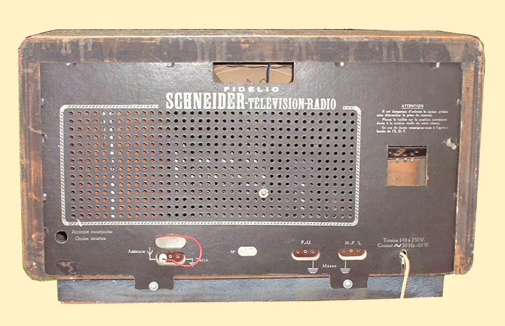

carton arrière
Tensions secteur :
110V 125V 145V 220V 245V
Consommation indiquée : 60 Watts.
Prises antenne, terre, pick-up et HP
supplémentaires accessibles à l'arrière
du poste.

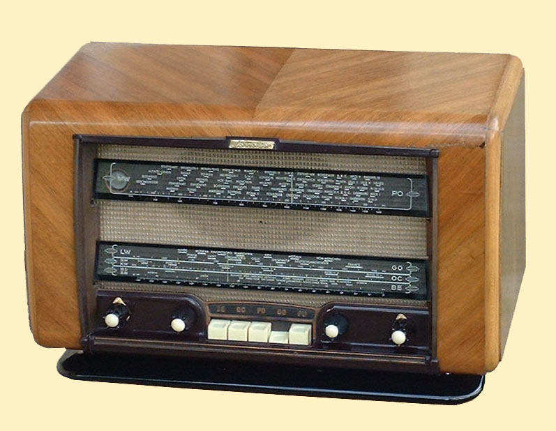

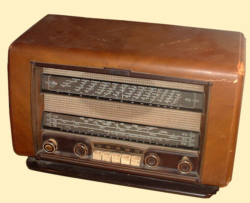

photo de face ancienne
L'ébénisterie a été décapée et vernie au
tampon.
Les boutons d'origine on été remis en
place.
Un Logo Schneider, réalisé en résine et
peint à la bombe, a été collé à son
emplacement.
Le pied cassé dans sa partie droite a été
réparé avec du mastic pour carrosserie et
repeint.
