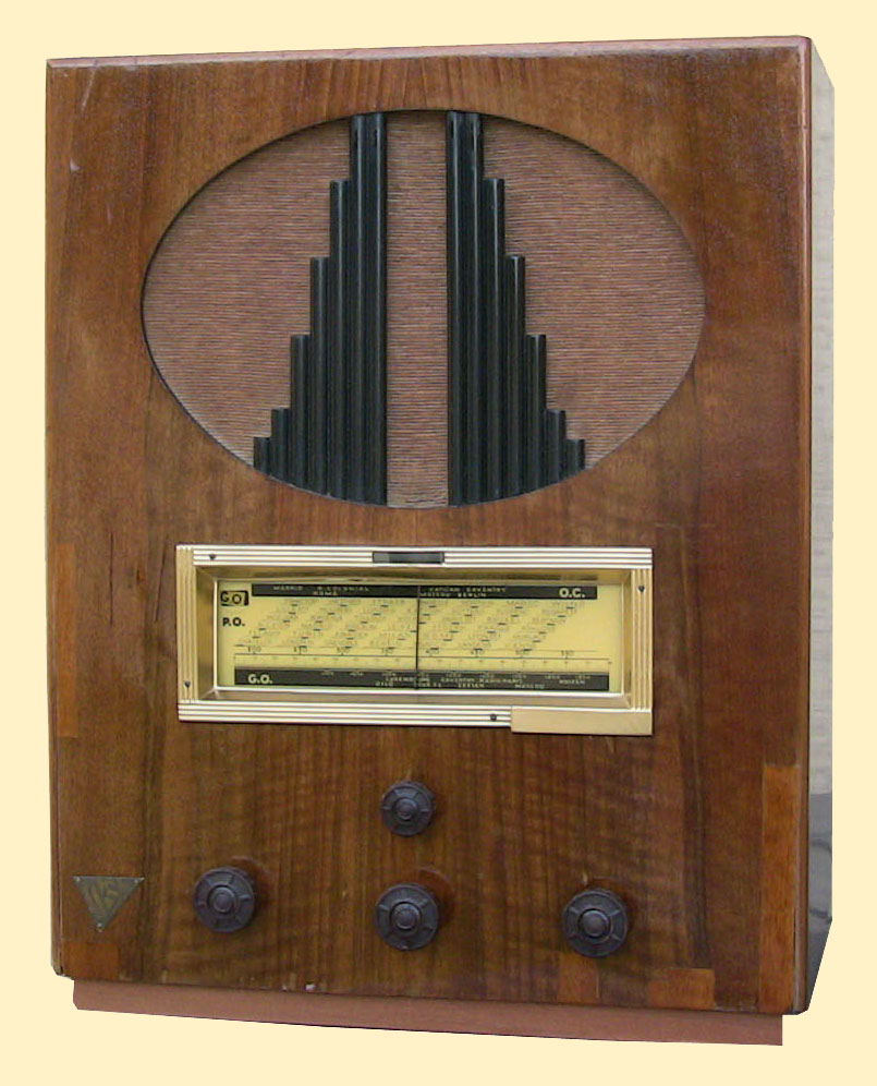

photo de face
SKY RADIO
ANNEE : 1934
Tubes : TV90 AL4 E444 TF2 AK1
MF : 110 kHz
Présentation : coeur coeur coeur
Réception : coeur coeur coeur
Dimensions : L 36cm H 46cm P 25cm
Poids : 12,6 Kg
CAV sur 2 étages
Poste équipé des gammes d'onde GO, PO et OC.
Cet appareil est équipé d'un indicateur à
à ombre pour trouver l'accord exact d'une
station.

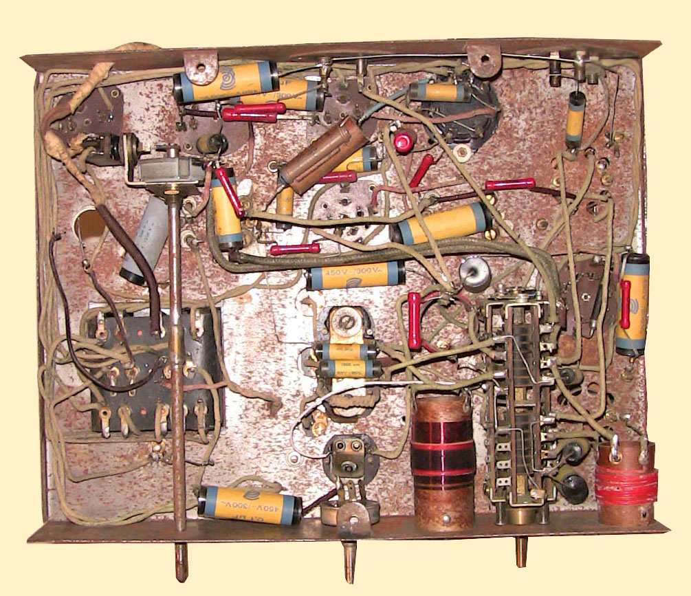

J'ai commencé à tester quelques condensateurs
papiers et je me suis aperçu qu'il ne présentaient
pas de fuite électrique, c'est très rare !
vue de dessous du châssis

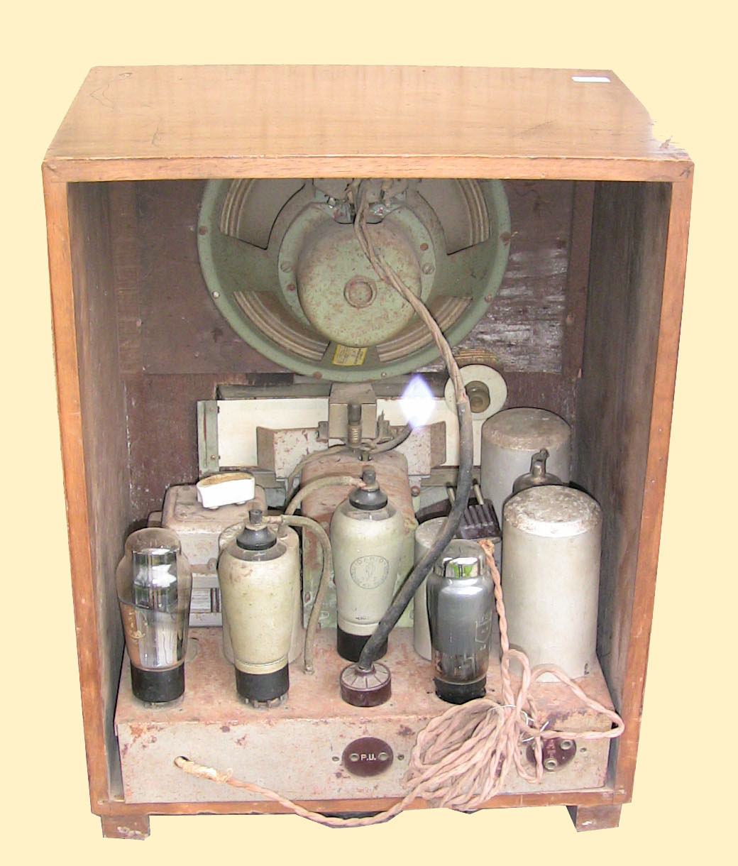

vue arrière

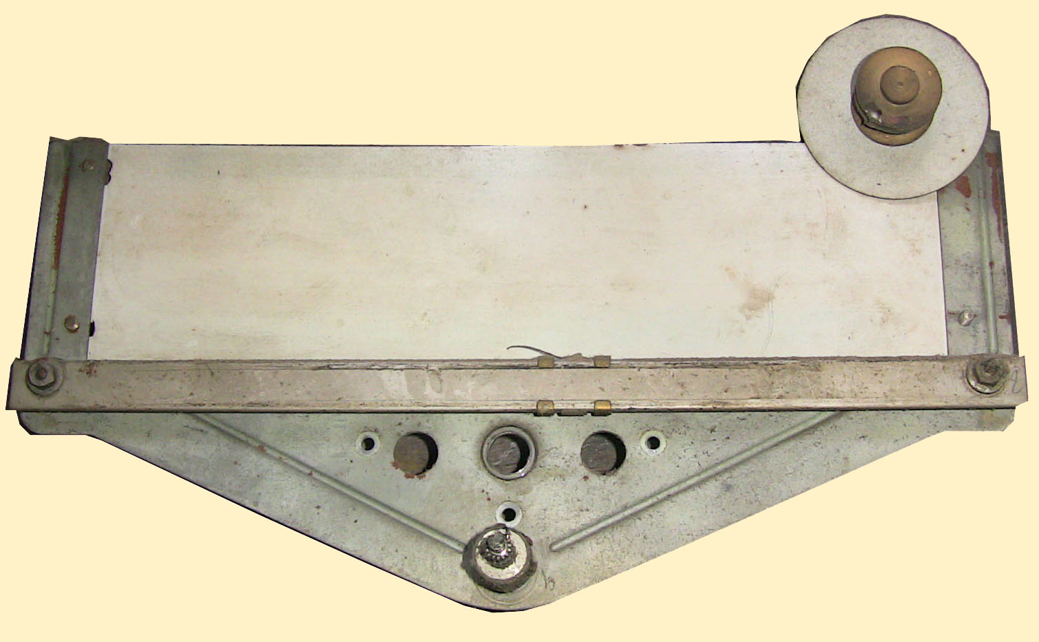

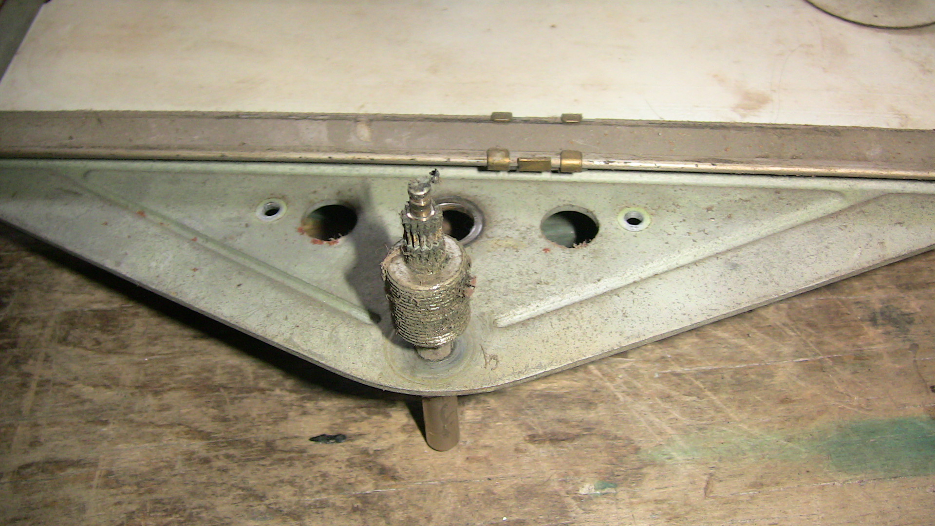

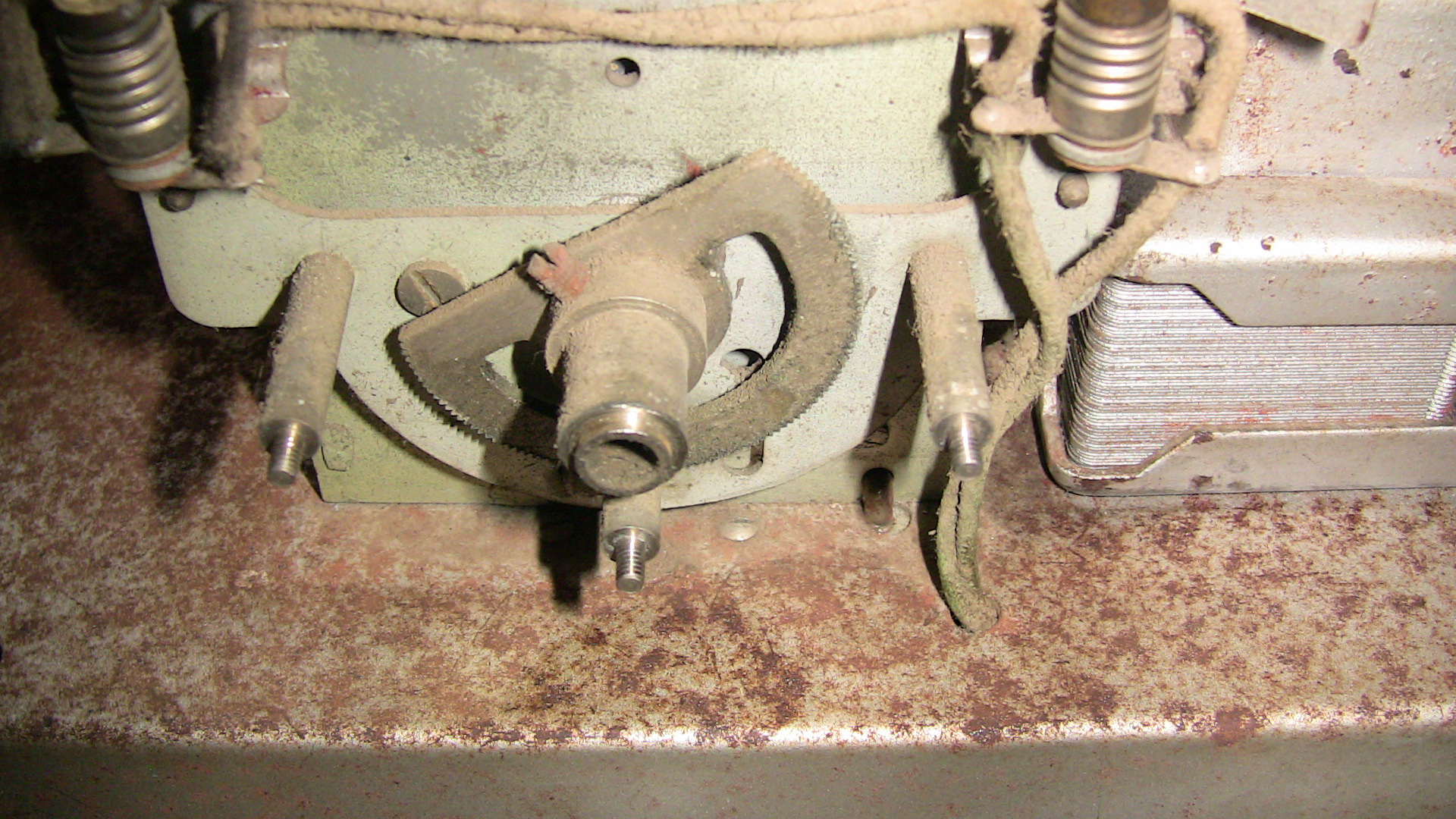

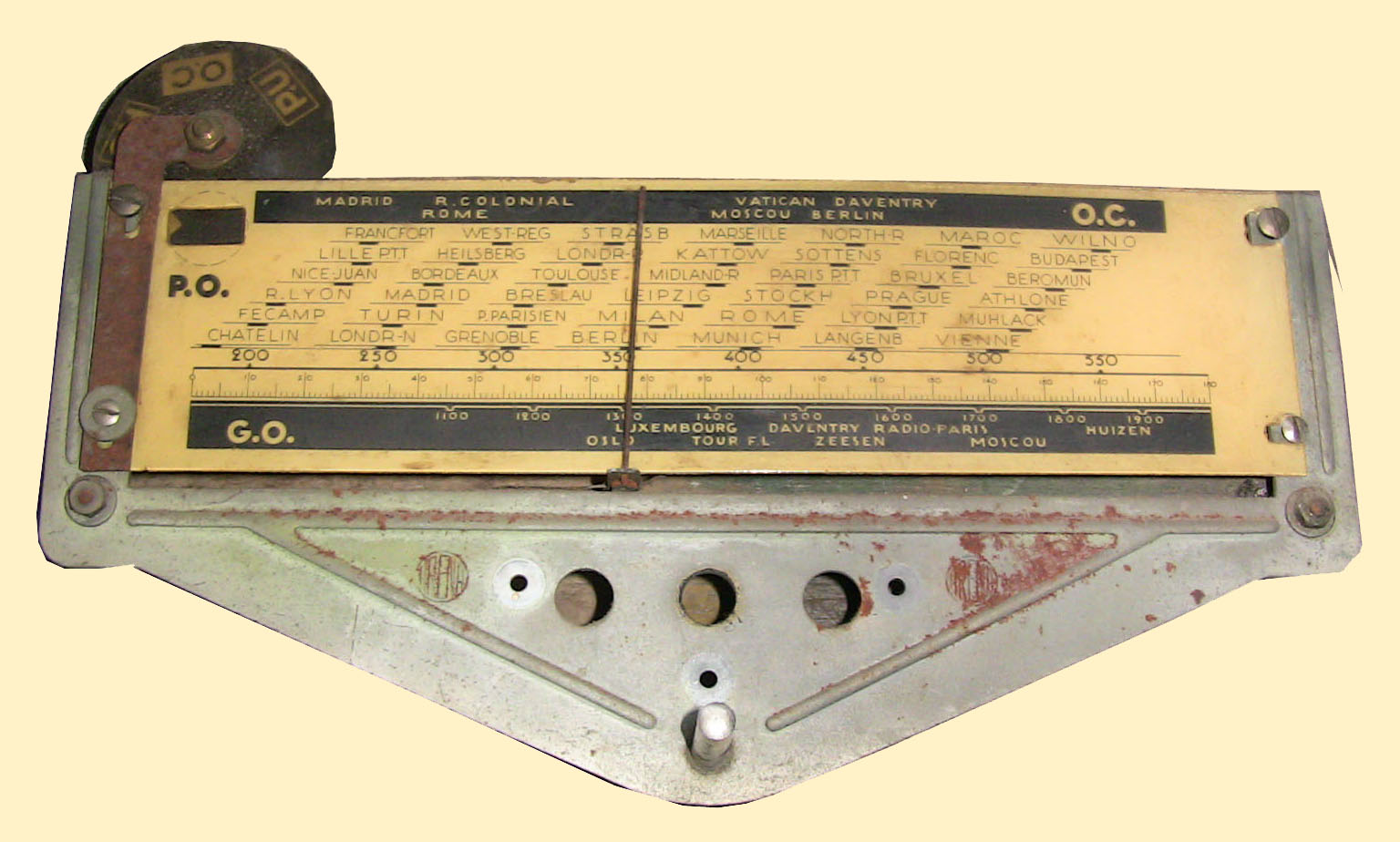

Le système d'entraînement de l'aiguille du cadran
se fait grâce à un câble d'acier.
Clichés de ce mécanisme : 1, 2, 3, 4.
Le haut-parleur est un modèle à excitation d'un
diamètre de 20 cm.
Ci dessous, une vidéo montrant l'indicateur à ombre.
A l'arrière du poste, on trouve les prises d'antenne,
de terre et de pick-up.
Ce récepteur peut fonctionner sous les tensions
suivantes : 110 V, 130V, 220V, 240V

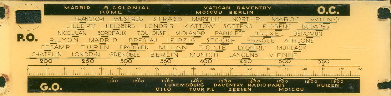

Le scan du cadran

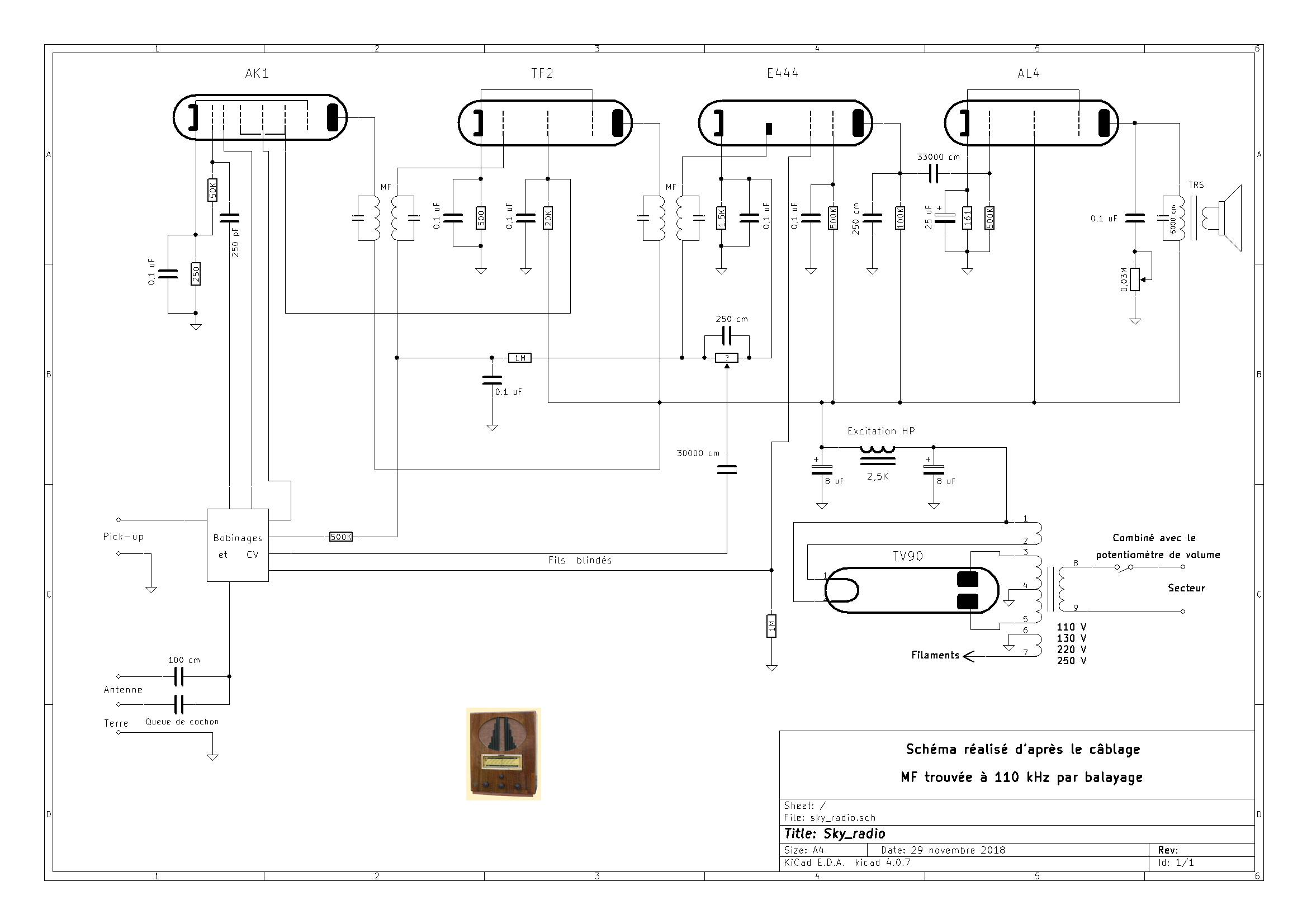

Le schéma.
