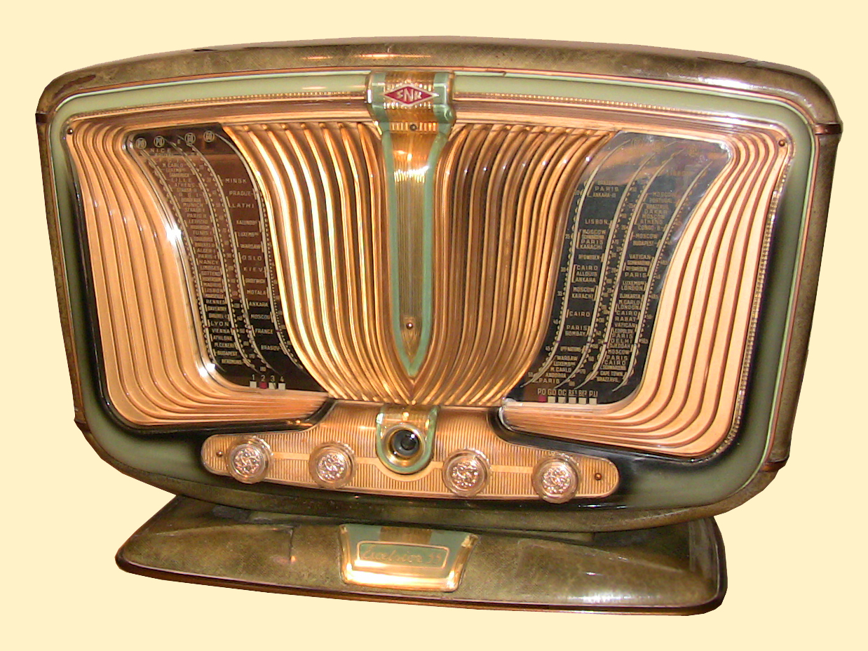

photo de face

Chaque glace mirroir est équipée de deux
ampoules cadran :
Le rendu, dans la pénombre, est magnifique !

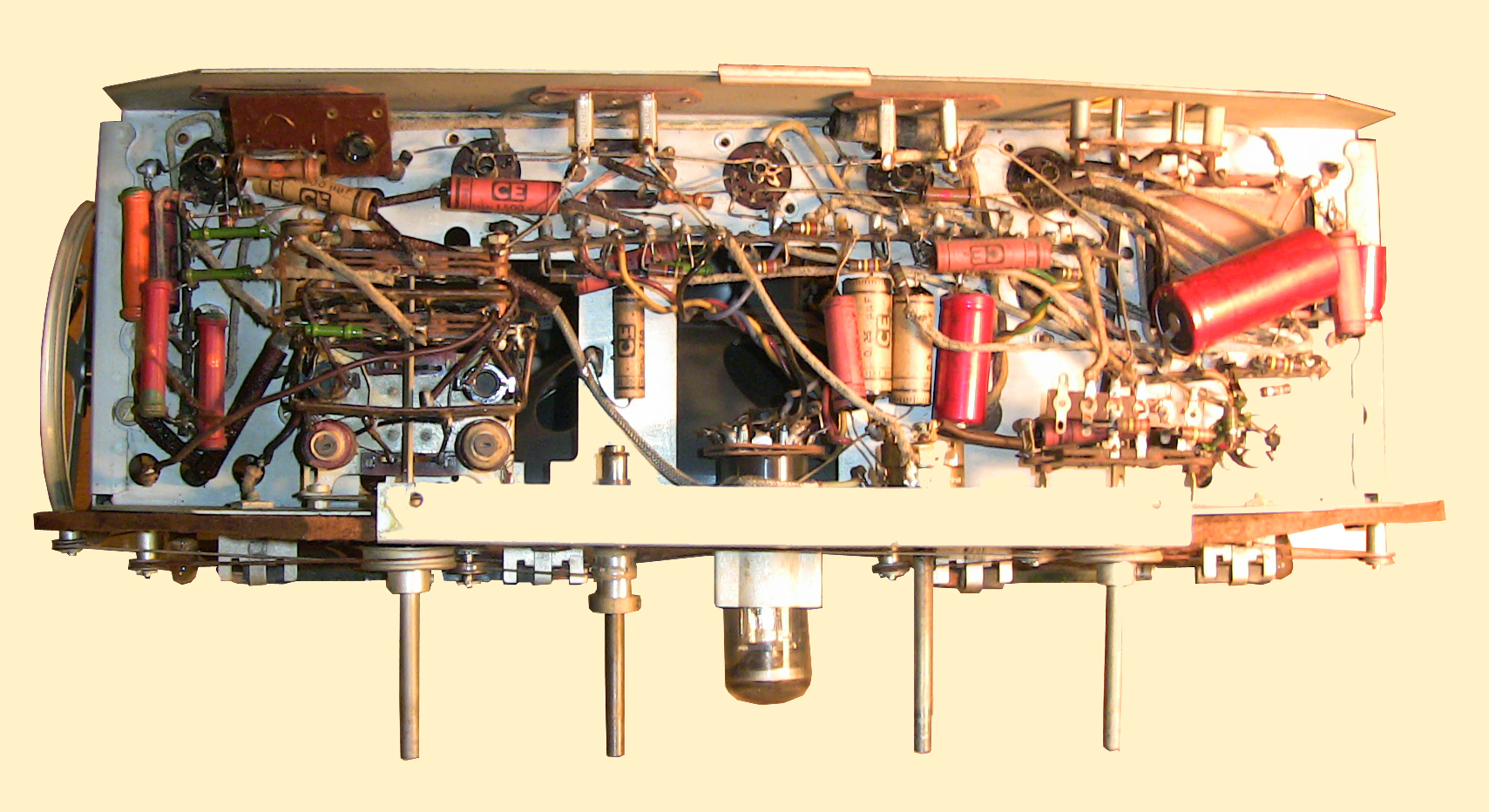

photo dessous chassis

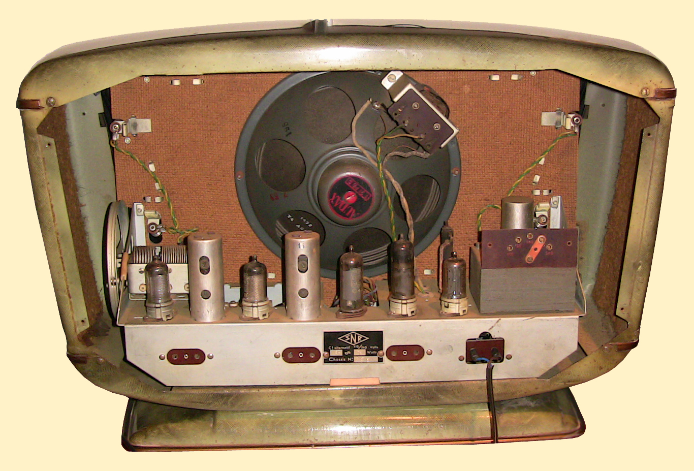

photo dessus chassis

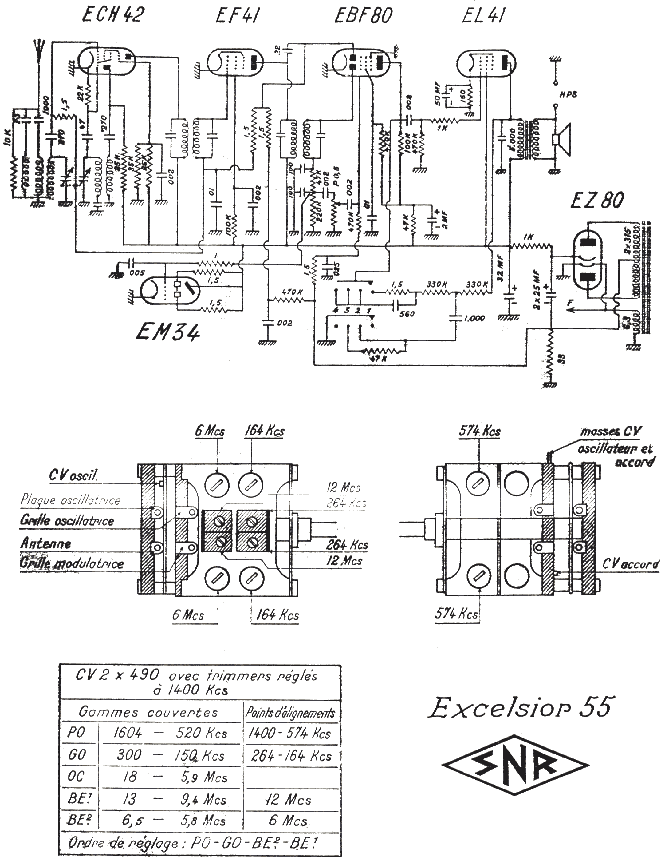

Le schéma

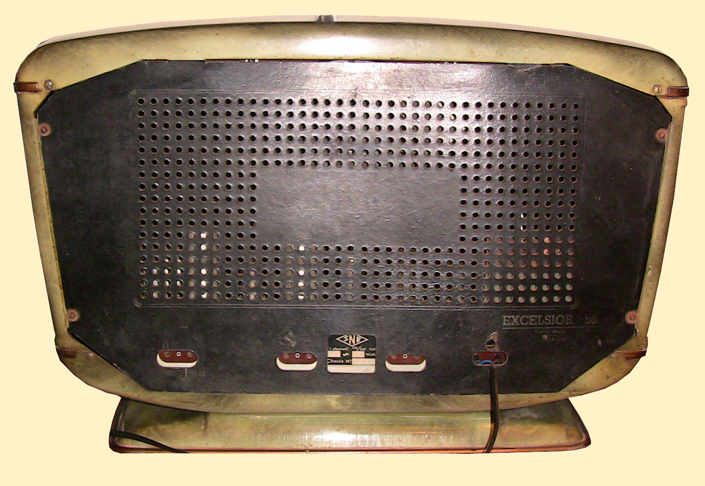

photo du carton arrière
