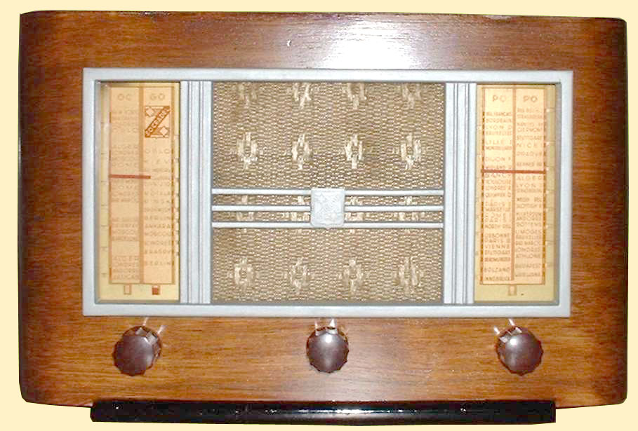

photo de face
SOCRADEL DC 74 C
ANNEE : 1939 ou plus
Tubes : CY2 CBL6 EF6 EF9 ECH3
MF : 472 kHz
Présentation : coeur coeur coeur
Réception : coeur coeur
Dimensions : L 30,5cm H 20cm P 18cm
CAV différée sur 2 étages.
Petit poste à 3 gammes d'ondes GO PO OC.
La vitre de droite regroupe les stations PO et
celle de gauche, les stations GO et OC.
C'est un modèle tous-courants !
Attention poste non isolé du secteur

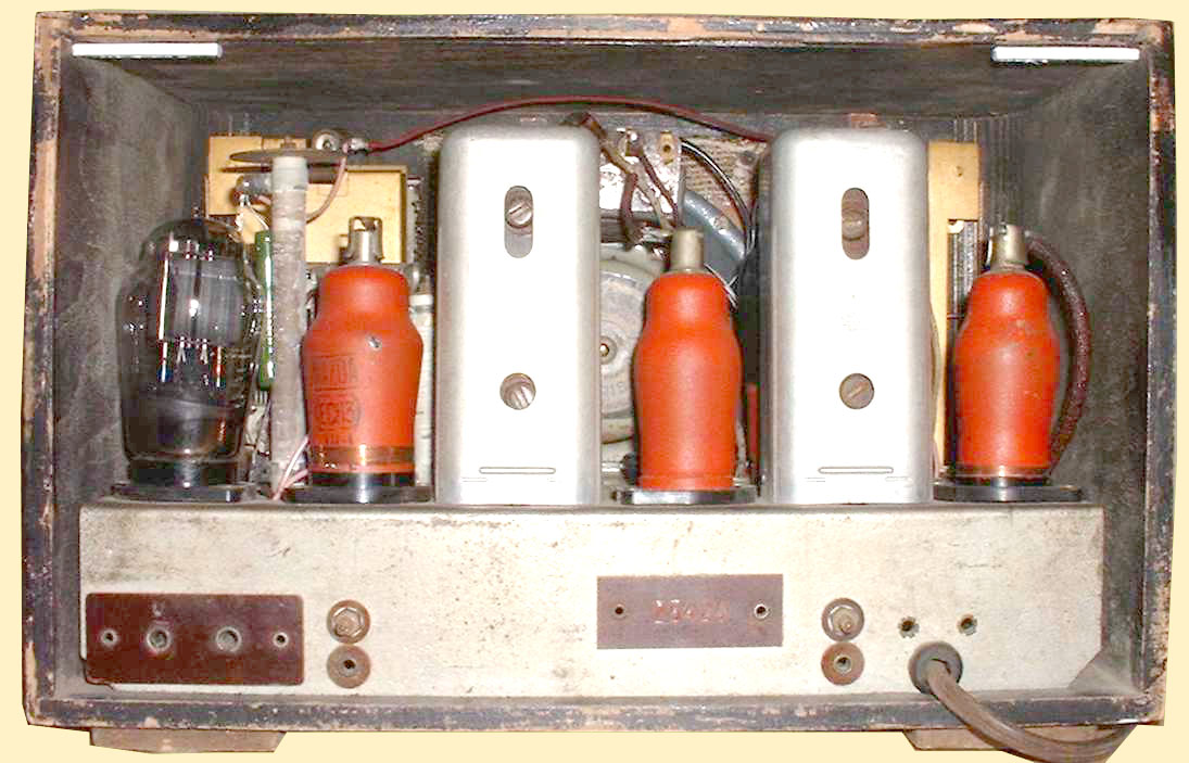

poste ouvert
Les éléments sont assez serrés vu le type de
lampes utilisées et la taille du châssis . On
peut voir sur la photo, une des deux résistances
bobinées nécessaires à l'alimentation des ampoules
des cadrans.
Le réglage des transformateurs MF est aisé grâce
aux noyaux facilement accessibles.
Seule la borne de gauche sera utilisée pour la
branchement de l'antenne.

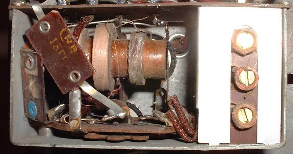

Bloc très simple :
une vis de réglage pour chaque gamme d'onde.
Le CV comporte toutefois un trimmer sur chaque
cage.
bloc d'accord

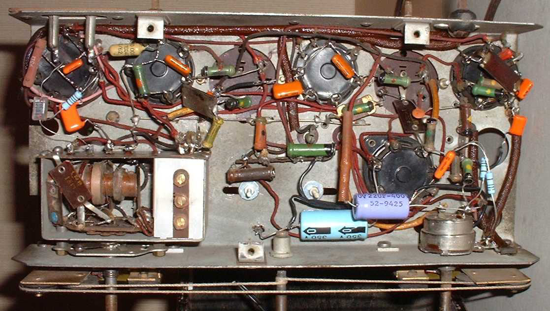

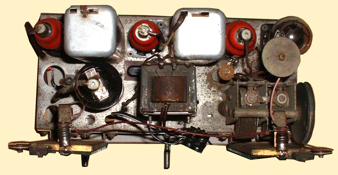

Dessus et dessous du châssis. ( composants remplacés )
