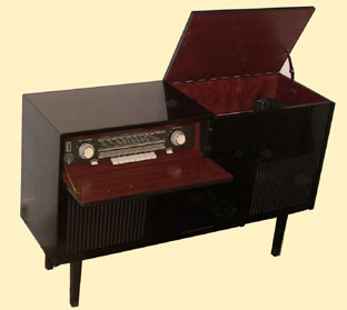

Très bonne sonorité pour ce meuble radio comprenant également une platine tourne disques. Les haut-parleurs, de bonne
qualité et d'un bon diamètre, sont situés en façade du poste. Pour les aiguës, le constructeur a fait le choix de
disposer les tweeters près des haut-parleurs et non sur les côtés du meuble. De cette façon, on perçoit bien les deux
voies distinctes pour le son stéréophonique.

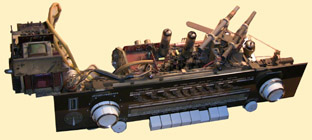

Les deux parties basse fréquence sont confiées aux tubes ECL86. On agit sur la commande des graves et des aiguës par
deux molettes distinctes, en façade du poste. Le clavier possède une touche "BASS" utile pour renforcer les basses à
faibles volume. On dispose également d'une touche "STEREO" à enfoncer pour l'écoute de la platine tourne disques ou
l'ajout d'un magnétophone stéréo à l'aide des prises situées au dos de l'appareil.
Les autres touches du poste servent à sélectionner les différentes gammes d'onde AM ( OC, PO et GO) et la gamme FM.
Les gros boutons doubles, en façade servent au réglage de la puissance sonore, la balance, la recherche des station AM
et la recherche des stations FM.
Pas de tube EABC80 pour la détection FM, mais deux diodes au germanium du type OA172. Une aide pour l'accord FM ou AM
est donnée à l'utilisateur par l'observation de l'oeil magique de type EM84.

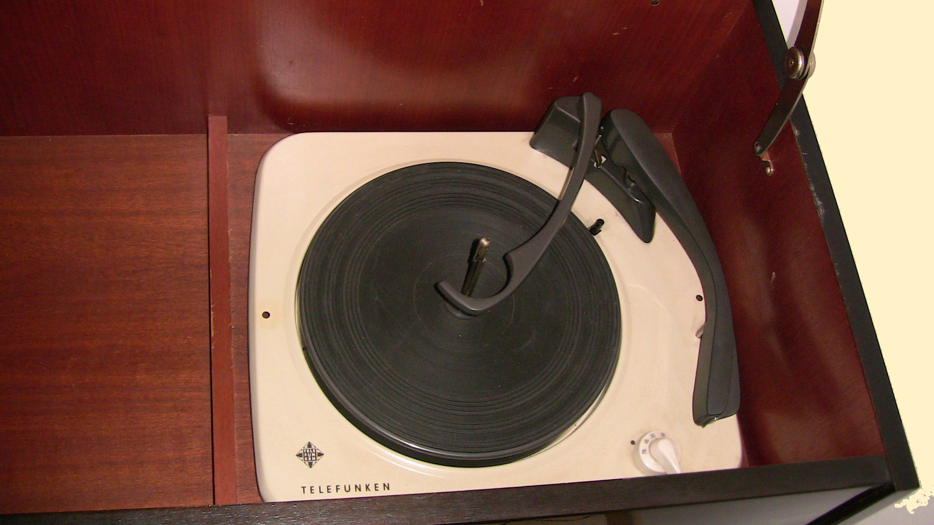

La platine tourne-disques possède les 4 vitesses suivantes : 16, 33, 45 et 78 tours/minute.
