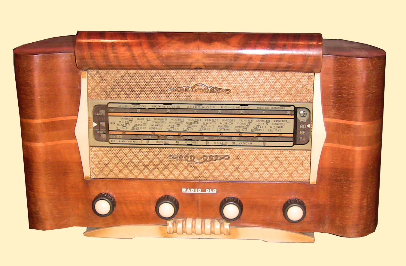

SOLO 652 LUXE
ANNEE : 1952 1953
Tubes : 6X4 6M6 6AT6 6BA6 6BE6 6AF7
MF : 455 kHz
Présentation : coeur coeur coeur
Réception : coeur coeur coeur
Dimensions : L59cm H33,5cm P38,5cm
CAV non différée sur 2 étages
Poste équipé pour la réception des gammes GO, PO et
OC. Une partie de la bande OC est étalée de 46 à 51
mètres.
La tonalité est réglable par un commutateur à quatre
positions. Le haut-parleur à excitation, d'un diamètre
de 19 cm ainsi que l'ébénisterie d'un volume assez
conséquent donnent une bonne qualité sonore à ce
récepteur.
Je pense que la date de fabrication de ce poste se
situe dans une fourchette allant de 1950 à 1960...

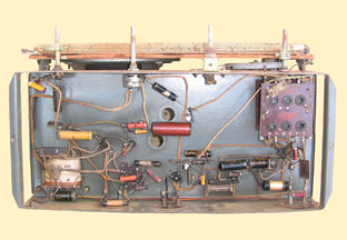

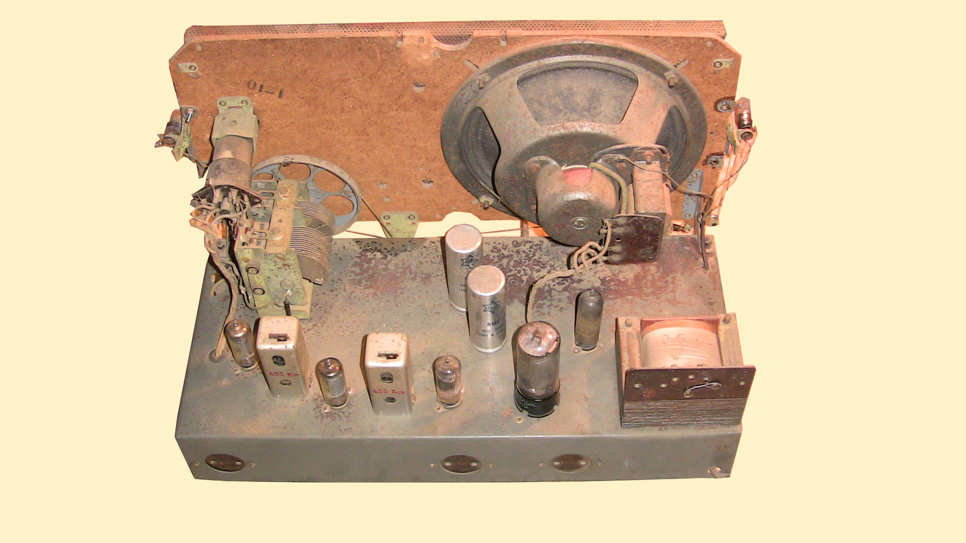

vue composants

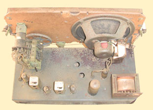

chassis vue de dessus

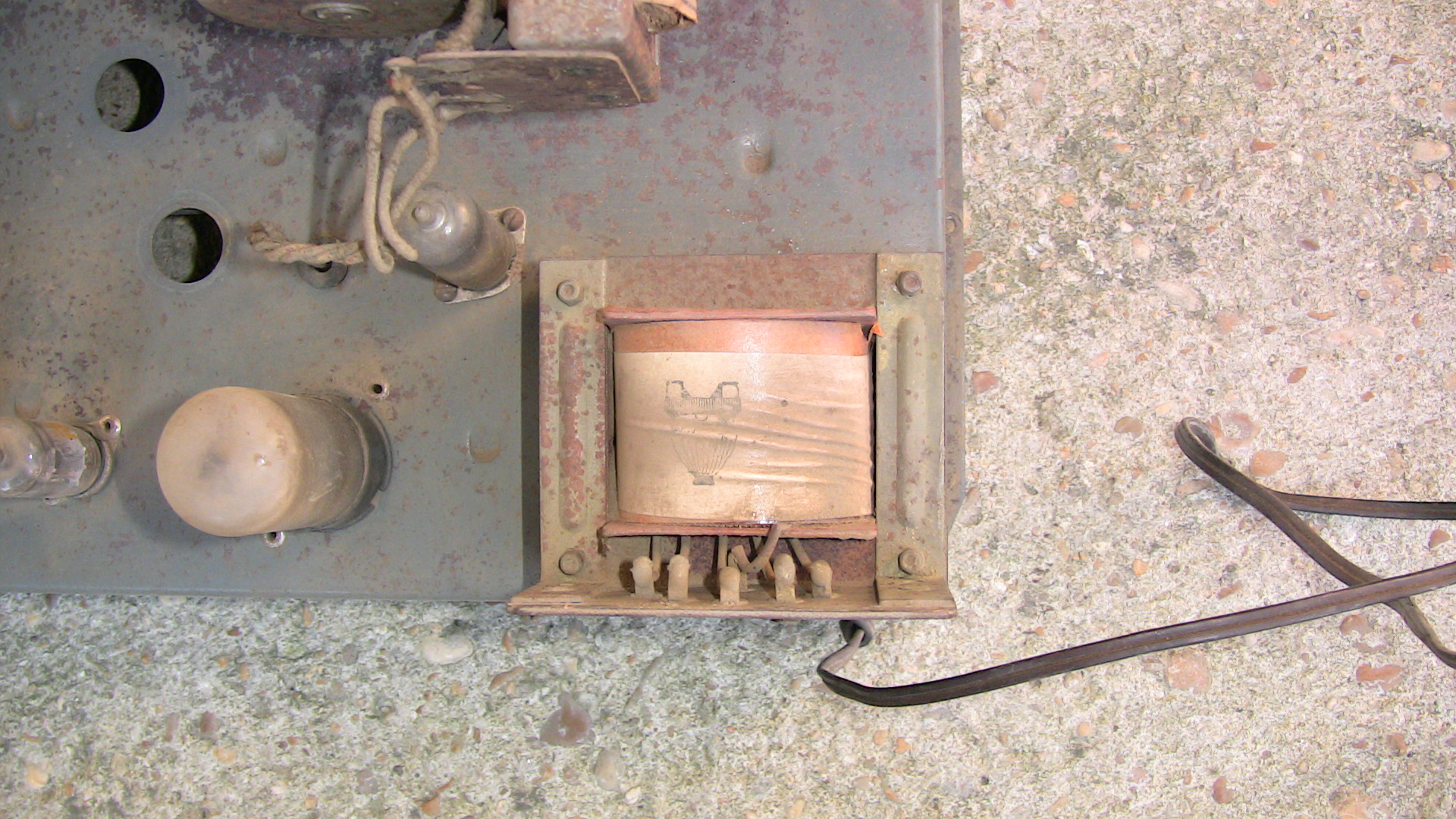

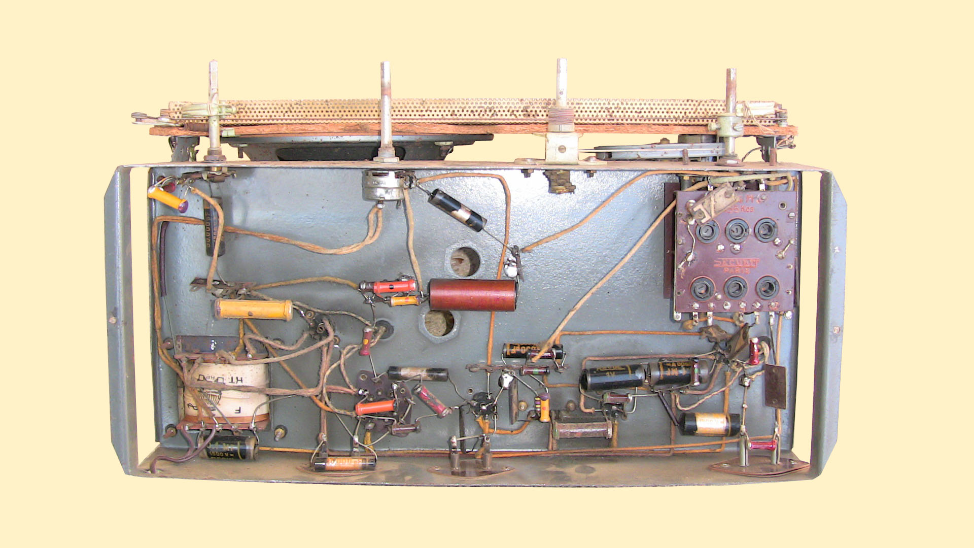

Le gros châssis, bien aéré, est facile à dépanner. On
retrouve le dessin d'une ruche sur le transformateur
d'alimentation, comme sur le premier modèle que
j'avais dépanné.
Sur le schéma, on retrouvera d'ailleurs quelques
similitudes avec son grand frère.
Un exemple : la contre-réaction basse fréquence
réalisée par une résistance d'un mégohm qui relie
les anodes des tubes 6AT6 et 6M6.

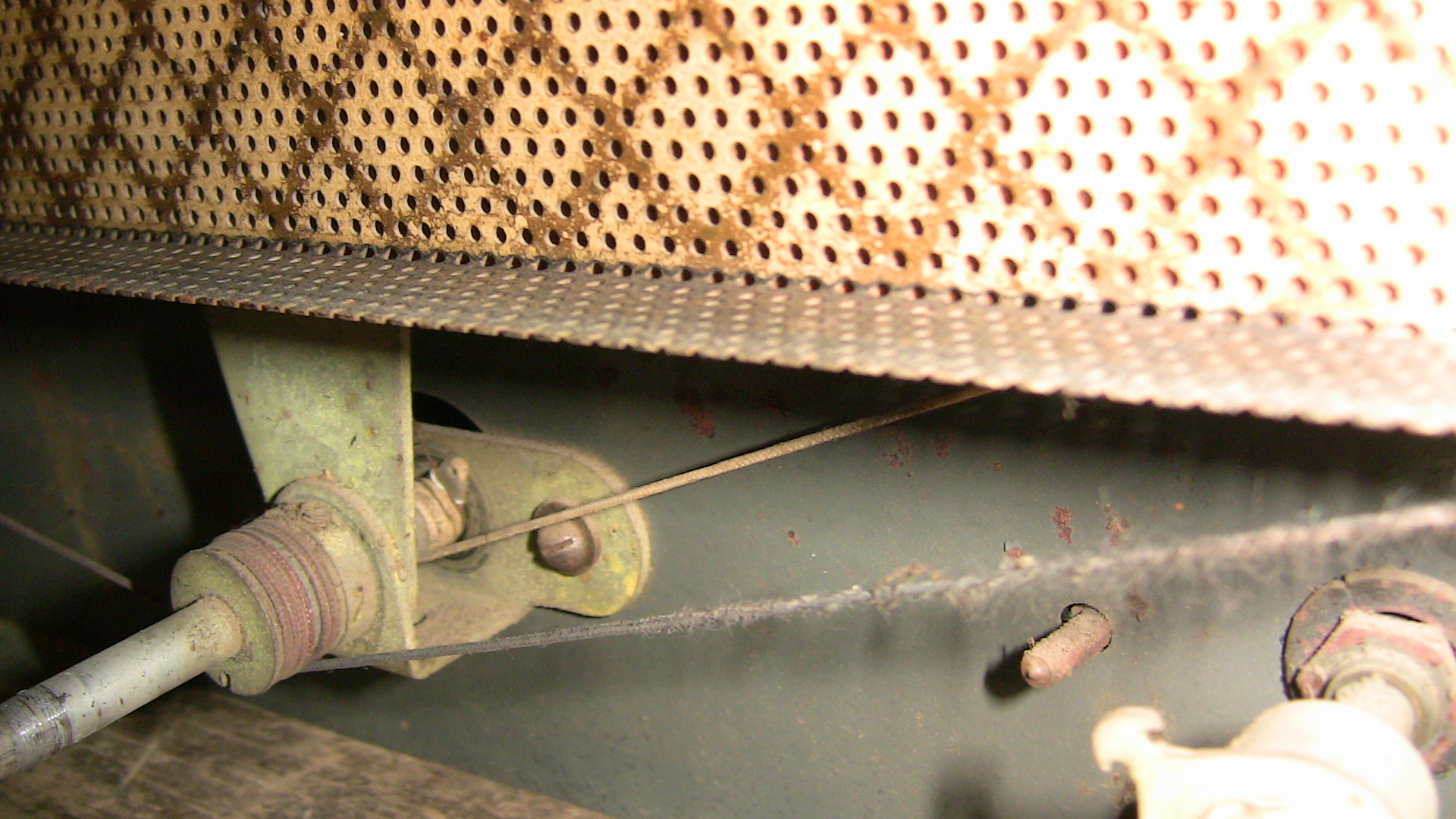

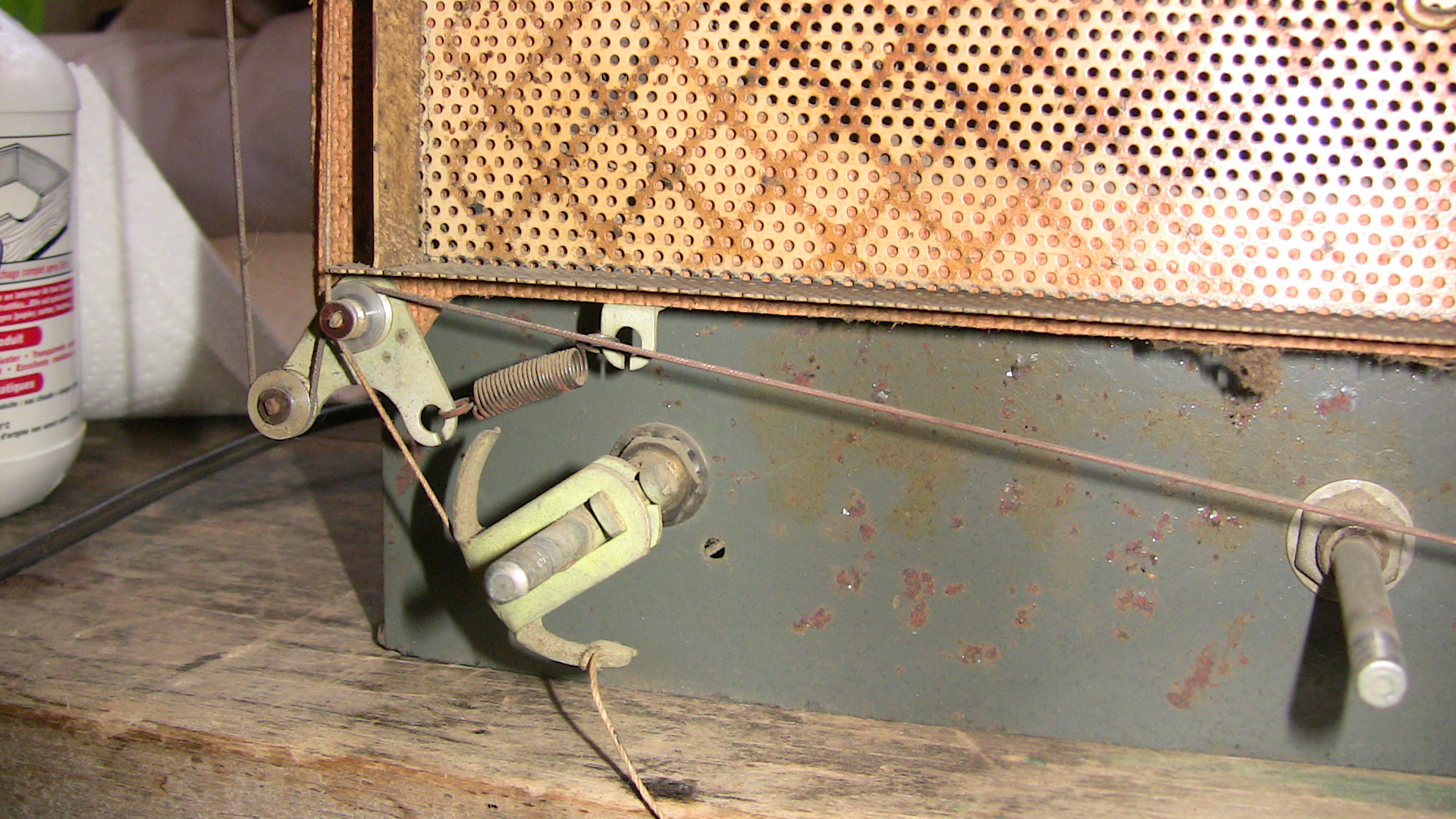

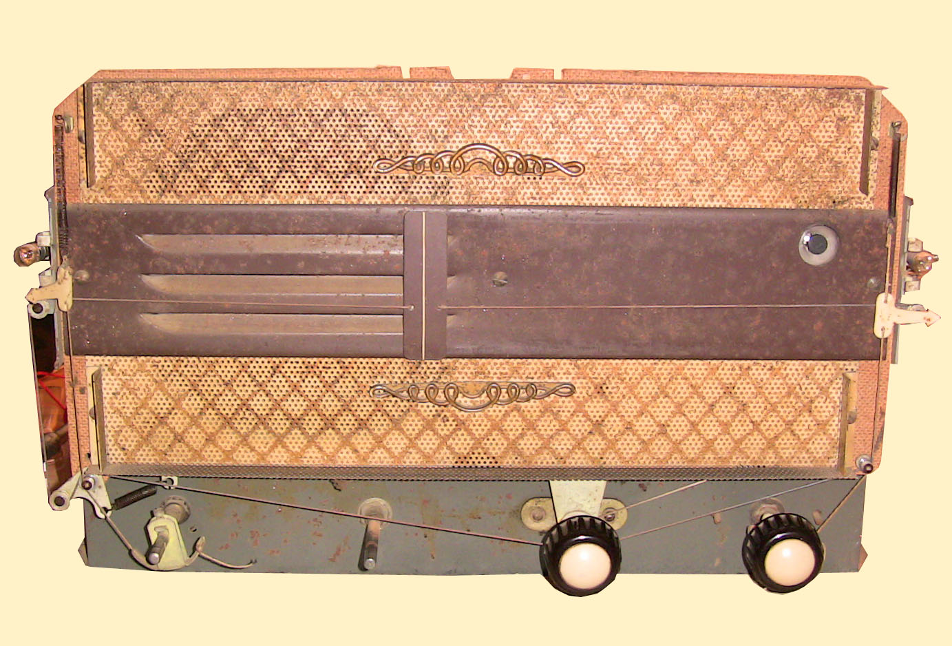

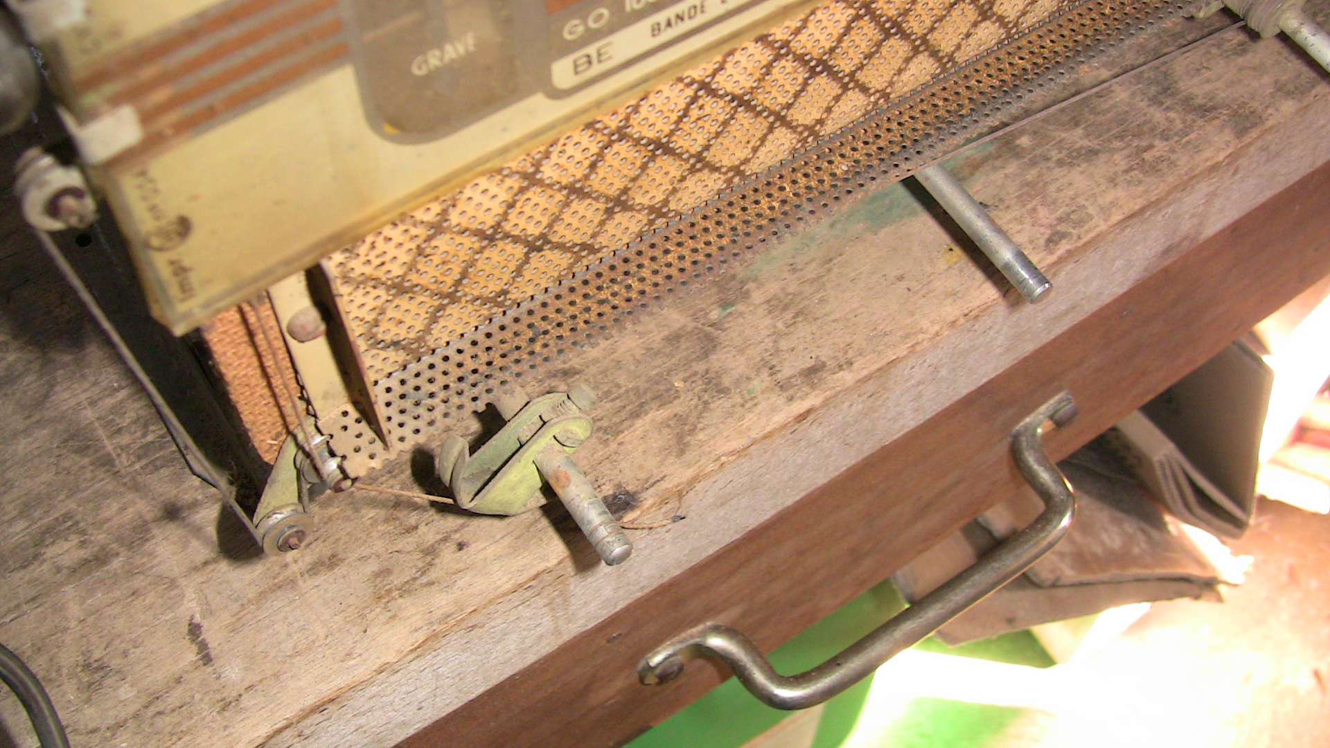

Sur la photo de droite, on a un aperçu du cheminement
de la ficelle. On voit également les flèches indiquant
la tonalité à gauche et la gamme d'onde à droite.
La tôle marron avait tendance à vibrer sur la grille
décorative. J'ai résolu ce problème qui donnait un
son désagréable, surtout dans les graves, par
quelques point de colle.

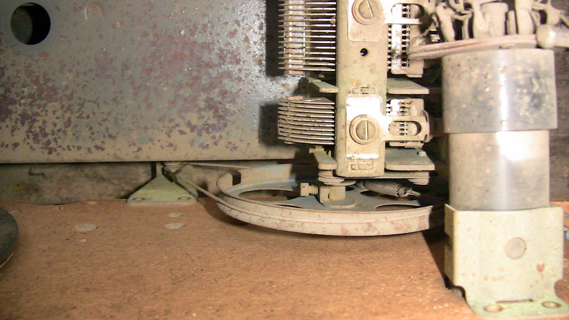

Trimmers du condensateur variable d'accord.
Commande des ficelles de l'aiguille et du CV.

Poulies de guidage et commande de tonalité.
On change d'angle de vue....

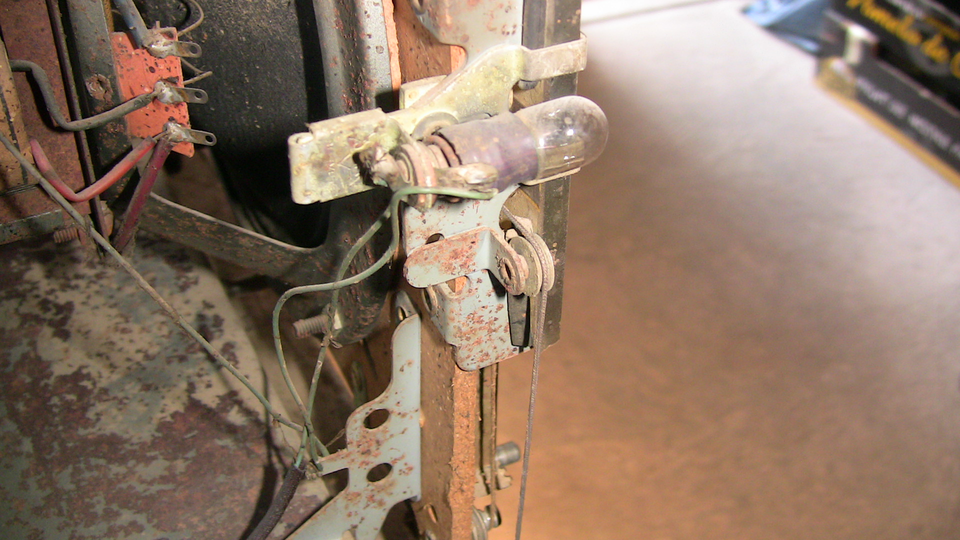

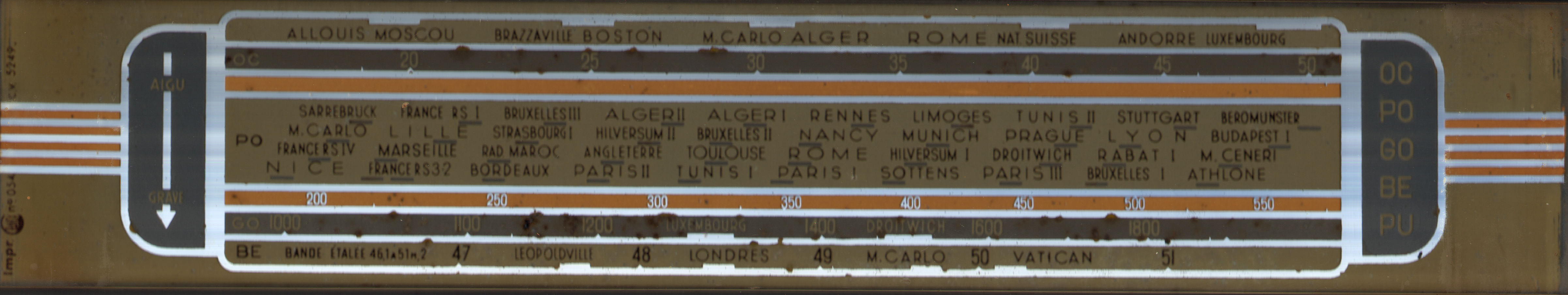

Patte de fixation de la glace des stations.
La glace des stations.
Sur la photo de gauche, on voit que le fusible a été
remplacé par un plomb qui me semble bien trop gros.
Avec un tel calibre et en cas court-circuit, de
nombreux éléments auront fumé bien avant le
plomb...

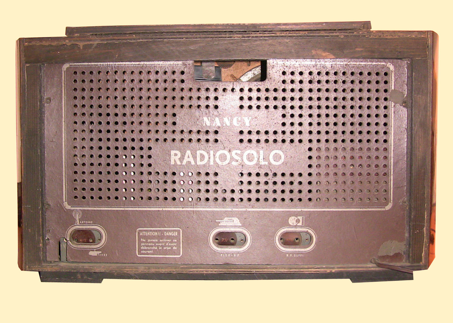

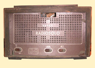

Au dos de l'appareil, on trouve les prises d'antenne, de
terre et de pick-up. On peut également brancher
un haut-parleur additionnel équipé de son transformateur.

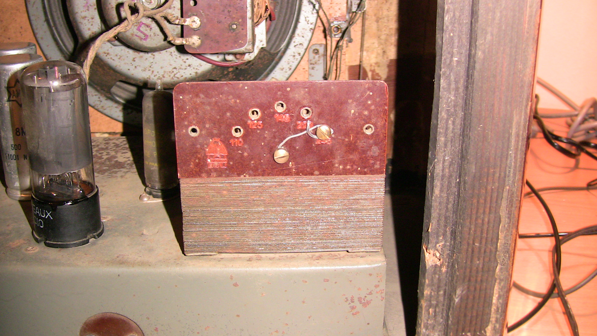

Ce poste peut fonctionner sous les tensions suivantes :
110V 125V 145V 220V 245V
Sa consommation, sous 230 volts, est d'une
cinquantaine de watts.
carton arrière
Après remplacement des condensateurs
défectueux, le poste fonctionne à nouveau.
Il ne me reste plus qu'à changer le fusible
par un modèle carton et rendre ce récepteur à
ses propriétaires qui seront, je l'espère,
heureux de faire chanter un vieux poste, qui
a sûrement pour eux, une valeur sentimentale...
