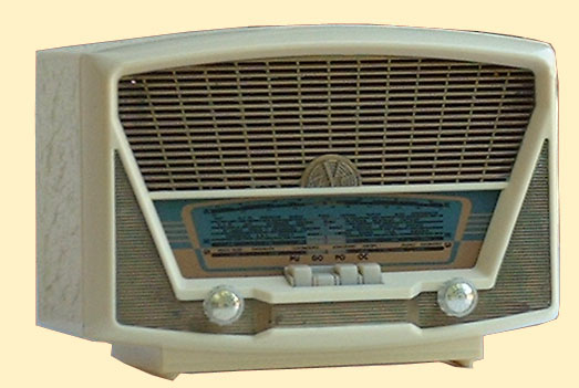

photo de face
VISSEAUX
STAR
ANNEE : 1957
Tubes : EZ80 ECL80 EBF80 ECH81
MF : 455 kHz
Présentation : coeur coeur coeur
Réception : coeur coeur coeur
Dimensions : L 29cm H 20,5cm P 17cm

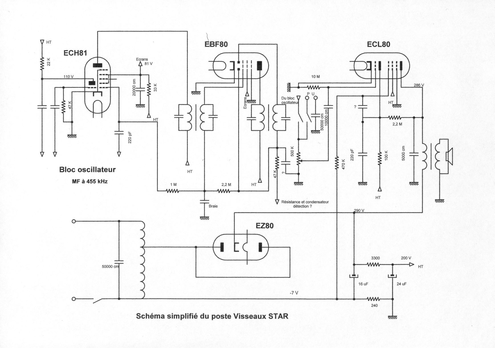

CAV non différée sur 2 étages
Poids : 3,5 Kg
Petit poste à 3 gammes d'ondes GO, PO et OC.
Le circuit imprimé a fait sont apparition, ce qui évite
un câblage fastidieux, mais qui donne du fil à retordre
lorsqu'on veut recréer le schéma.

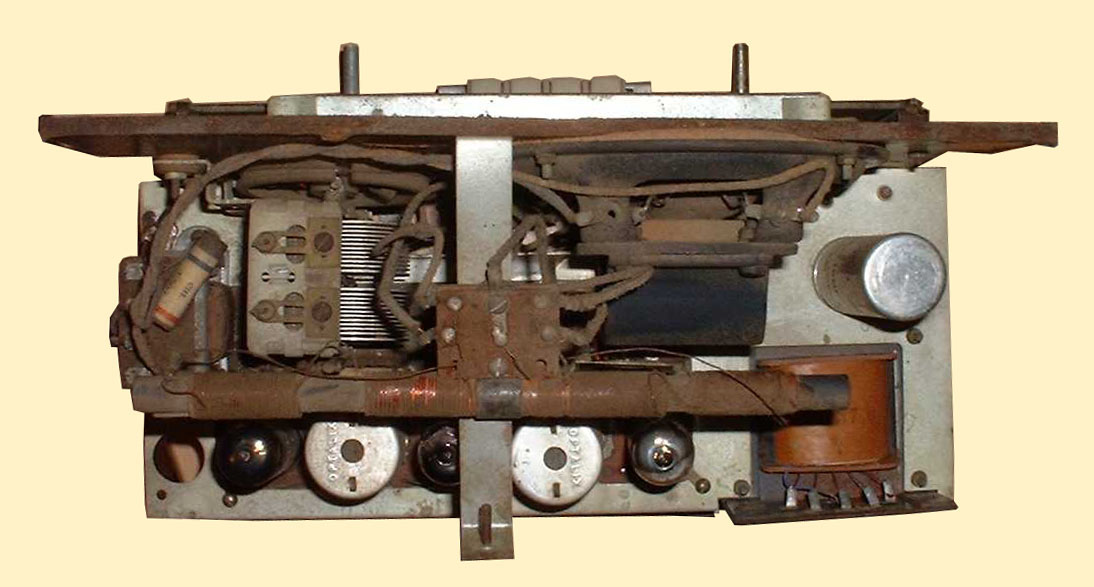

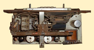

Sur la photo de droite, on aperçoit les noyaux de
réglages pour chaque gamme au niveau du bloc clavier.
dessous du châssis
dessus du châssis

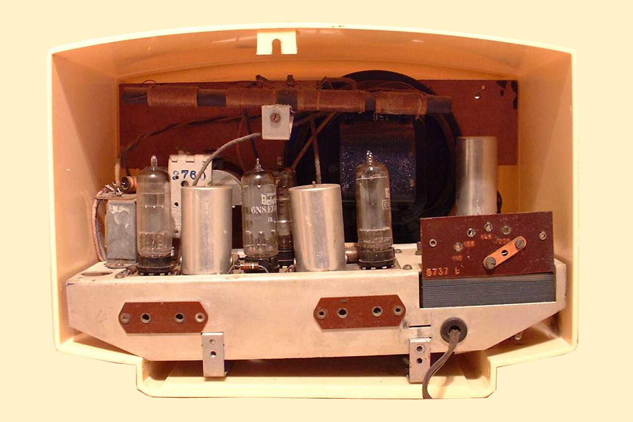

Le haut-parleur est à aimant permanent et
possède un diamètre de 12 cm.
L'alimentation du poste s'effectue à l'aide
d'un auto-transformateur. Le dépanneur intervenant
sur ce châssis n'est donc pas isolé du secteur !
Le réglage des transformateurs moyenne fréquence
s'effectue par le dessus et par le dessous du châssis.
Pour les GO et les PO, on dispose d'un cadre interne en
ferroxcube.
Pour l'écoute des OC, une antenne est nécessaire.
Ce poste possède deux prises d'antenne. Une pour les
GO et PO, l'autre pour les OC.
Une seconde prise pour brancher un pick-up, se
trouve à l'arrière du châssis.

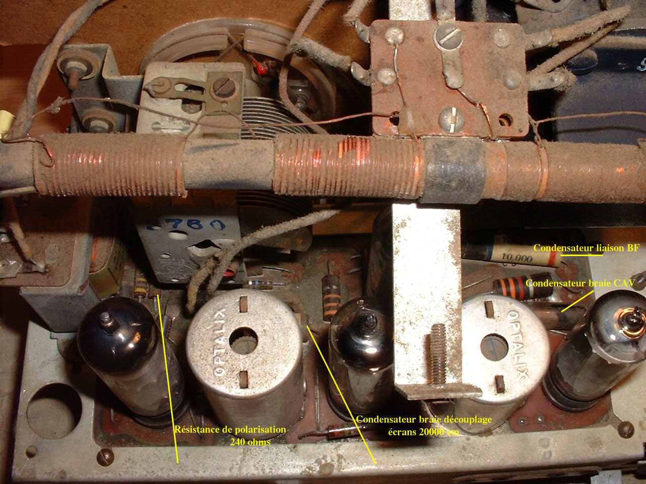

repérage de quelques composants
Sur la photo de gauche, quelques composants ont été
repérés afin, de faciliter le dépannage.
Les bobinages de couleur, sous le clavier bloc servent
à aligner le poste pour chaque gamme.
Noyau vert pour les GO, noir pour les PO et les deux
jaunes pour la bande étalée des OC.
