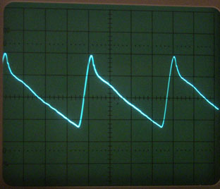

Ce poste ronfle légèrement, même avec des
condensateurs de filtrage neufs.
On peut voir ce ronflement à l'oscilloscope
sur la photo de droite.(5V par carreau horizontal)
Cette mesure a été faite au niveau de premier
condensateur de filtrage.
ronflette 50 hZ
ronflette 50 hZ

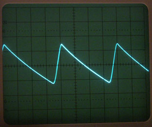

La sonde de l'oscilloscpe, a été branchée au niveau
de la plaque de la finale du tube ECL80 avec la
même résolution.
A noter que la section penthode du tube n'a plus
qu'un débit cathodique de 48 %. Il serait intéressant
de monter un tube neuf afin de voir si le système de
contre-réaction atténue plus efficacement cette
ronflette.
